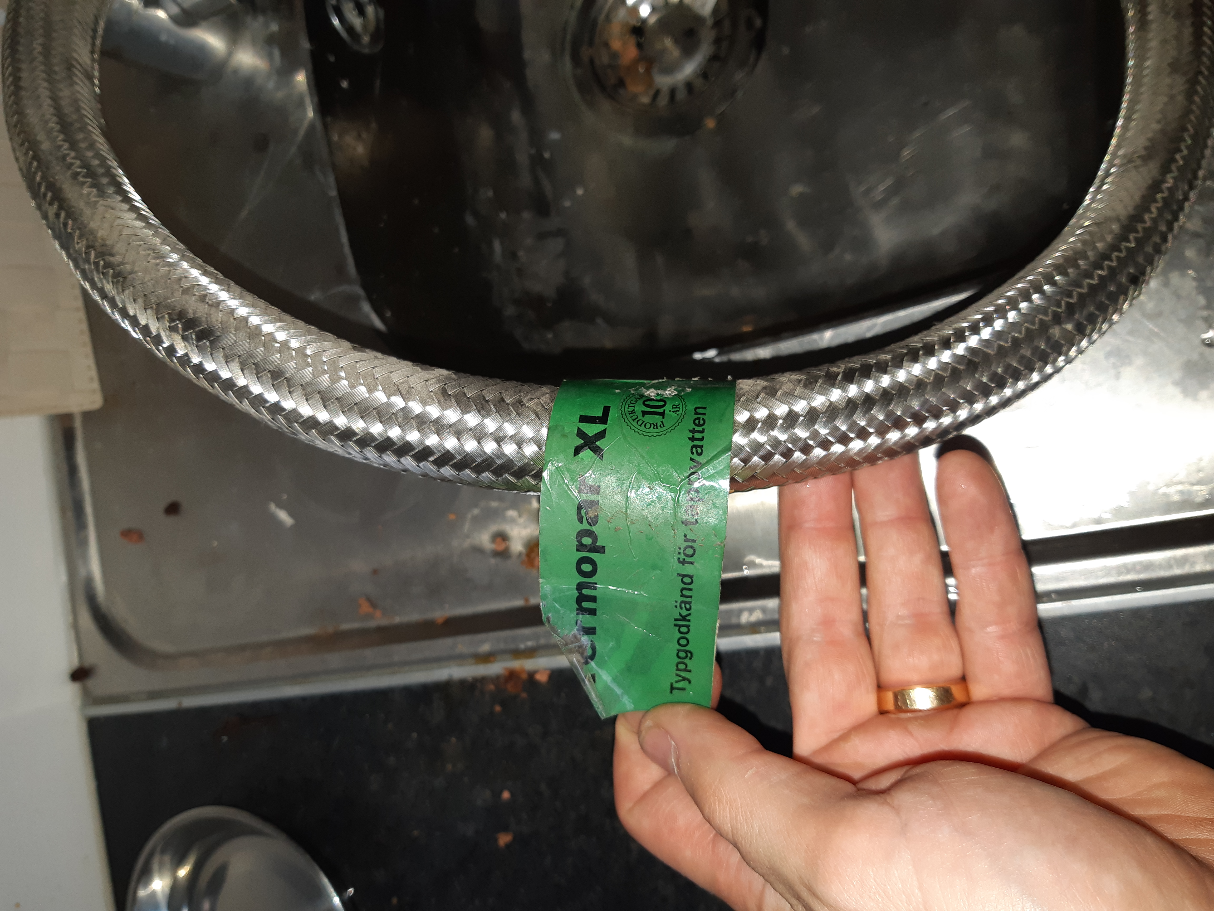

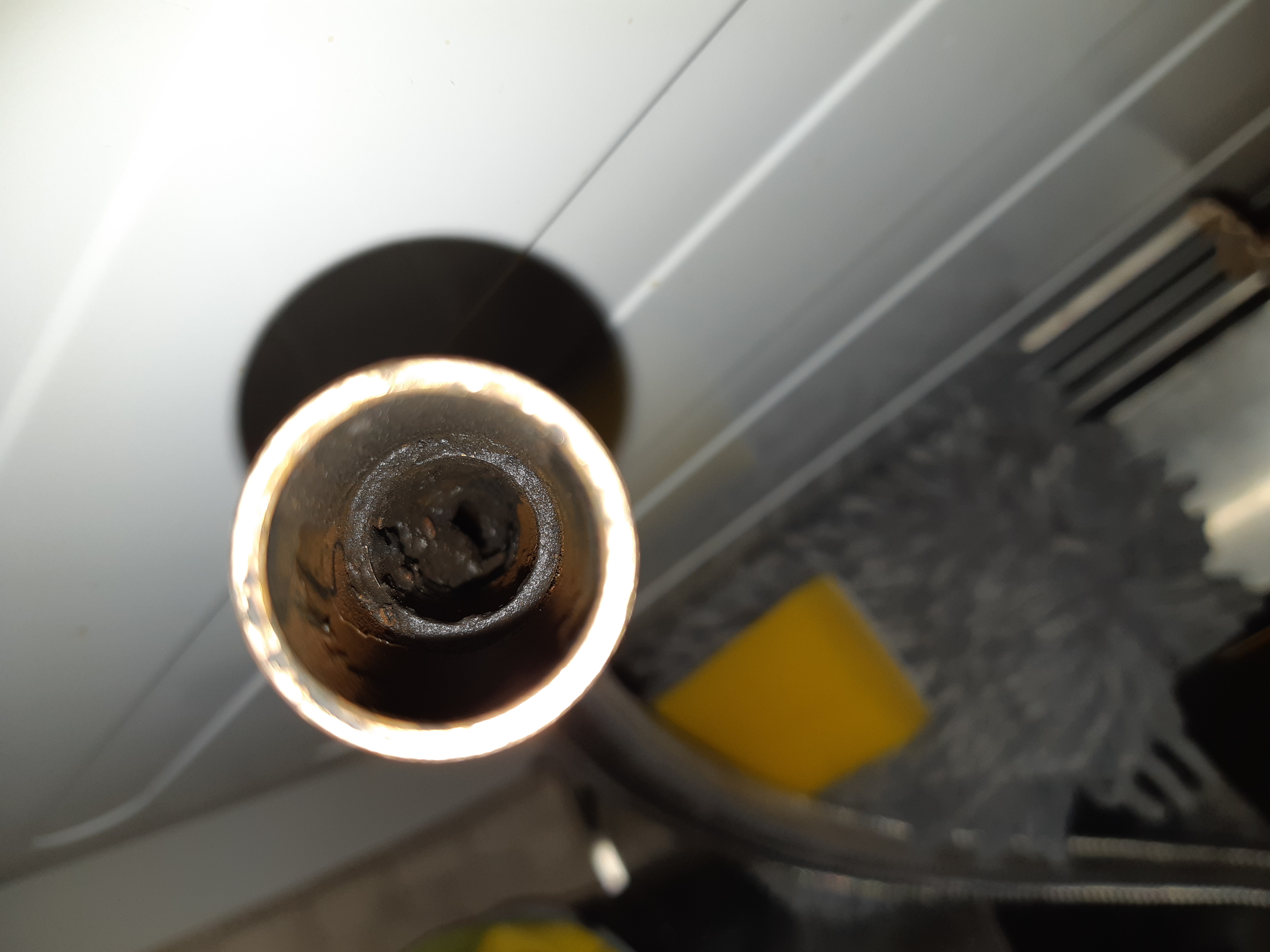

Hej alla!
Felet var en slang som vart igensatt.
slang från cirkpump ut till alla radiatorer.
Slangen var fel från installatör enligt teknikern. Och tål inte varmvatten.
Ringde Älvsbyhus som installerat i husfabriken. Fick väl den responsen som jag förväntade mig. Noll ansvar tar älvsbyhus.
Tur var att maskinen fanns försäkrad hos Arctic. Dock irreterad av att vi haft dåligt flöde under åren. Detta förklarar ju saken.
Hoppas man kan hjälpa nån annan utav dessa bilder.
ha det gött.
