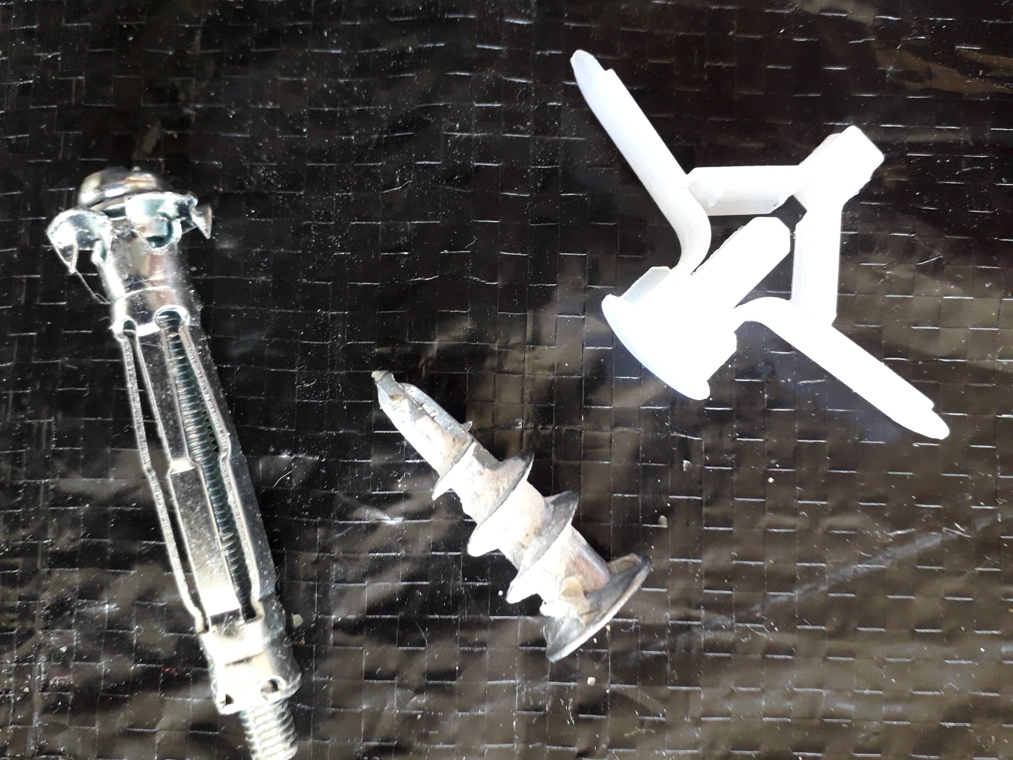

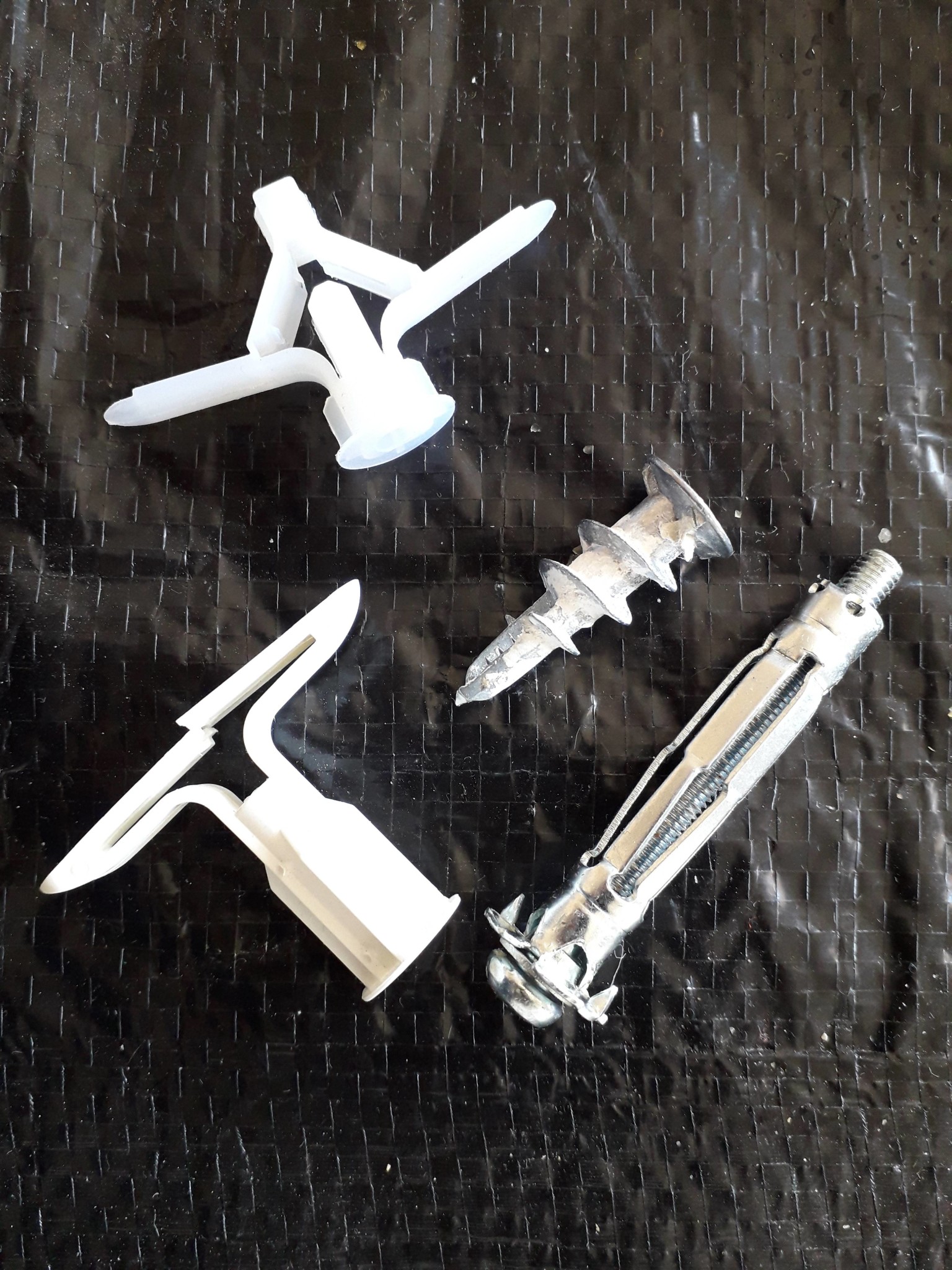

Har problem m gipsskivevägg som varierar i tjocklek. På vissa platser skiva på skiva typ x3.
En köksfläkt skall monteras på väggen. Vilket av bildalternativen bäst? Något e några av fästena måste låsas i väggen o inte expandera på bak Olika typer av väggfästen för gipsskivevägg placerade på en mörk yta.
sidan av plattan... Tre olika typer av väggfästen på mörk bakgrund för montering av köksfläkt i gipsskivevägg.

ta gipsankaret för detta ändamålet.
är otroligt enkla och montera klarar detta utan problem
Tack! Men även om ankardelen sas inte når in bakom plattan?
Alltså ankarpluggen är den mittersta på nedersta bilden.
Aha... o den klöser inte bara runt utan fäster direkt... Utgår från att man måste dra åt den med försiktighet. O som jag förstår dig "hul" så klarar typ 2 såna här att bära normalfläkt på sådär fem kg.
Den variant på bilden m de måtten ungf e måste till grövre/längre?

två såna plugg klarar 5 kilo alla dagar i veckan.
Du behöver inte dra åt med försiktighet du kan använda maskin.
Dom pluggen är fantastiska att använda, biter direkt.
De ända tråkiga är om man ångrar sig och inte vill ha kvar dom så lämnar dom ett ganska rejält hål.
Men de problem har du ju inte nu med fläkten.
Jobbig j...l jag... Suveräna svar...m dimensionen...förstod jag dig att den ungf storleken på bild duger? O sen då...spelar typ av skruv ngn roll? O isåfall...

den storleken på bilden duger absolut.
ang. skruv så brukar de alltid följa med skruv till dessa plugg.
gör de inte de så ta bara en skruv som passar alltså är lite mindre/kortare än ankaret
Äh. Hittade dem i "mixlåda" hemma. Mao utan skruvar. Noterade att de hade spår/gäng inuti...
