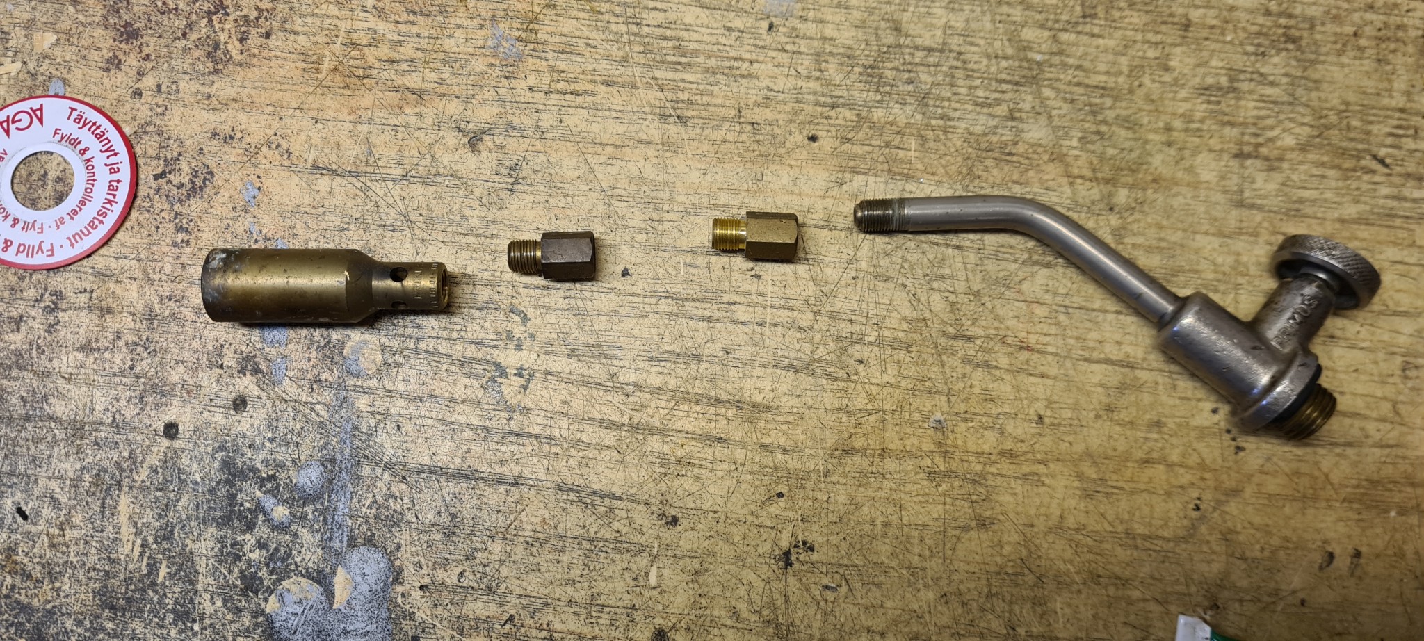

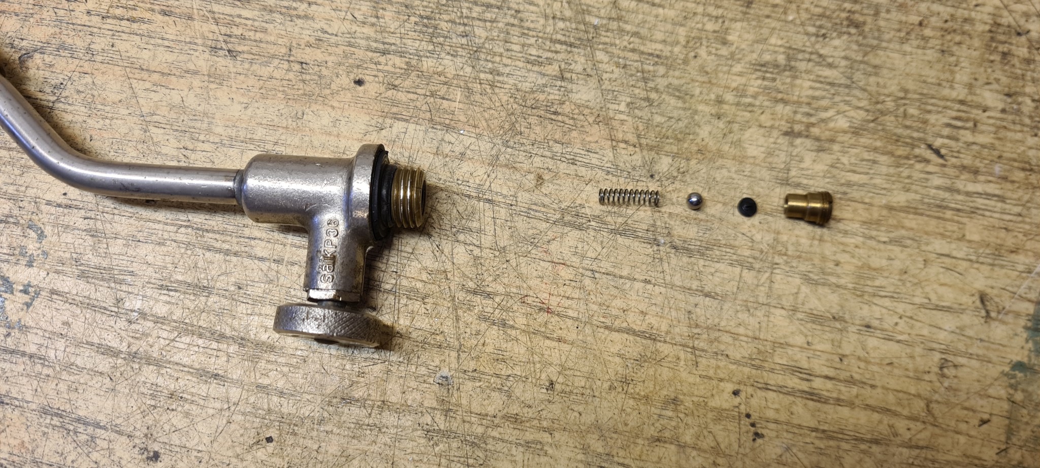

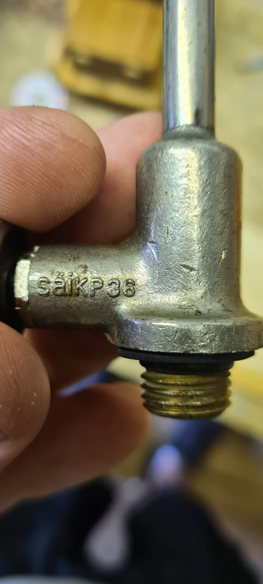

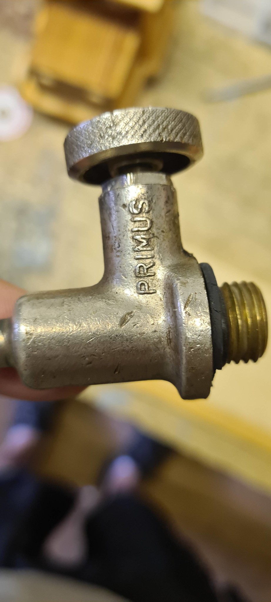

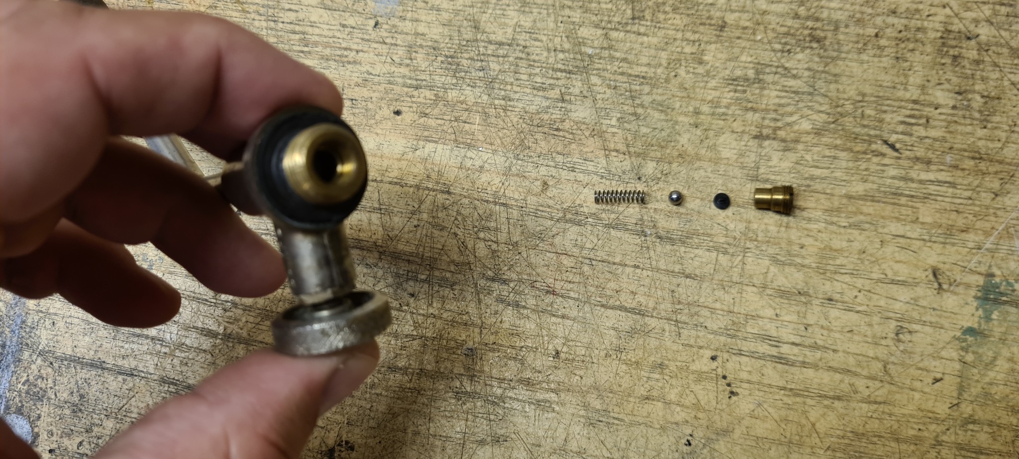

Fick en gasbrännare som inte fungerar. Är ganska säker på att den inte släpper igenom gas och att det är fjäder-boll-tätningssaken som strular. Jag kan blåsa igenom alla andra delar utan problem.
Det är som att den där tätningen (som syns på någon av bilderna (en svar moj)) inte rör sig nog lätt.
Brännaren är till flasktyp 2000.
Någon som har någon ide om vad jag kan testa? Är det någon del man kan byta ut? Har inte hittat ens vad det är för brännare. Men ni som varit med ett tag kanske vet vad jag skall söka på.
Och sen en lite följdfråga, vilken ordning skall grejerna mellan "röret" och brännarmunstycket vara. Det var någon som inte hade koll på hur det satt då han skruvade isär det, jag skyller på mig själv. En av dem har ett litet hål och den andra har ett pyttelitet hål.

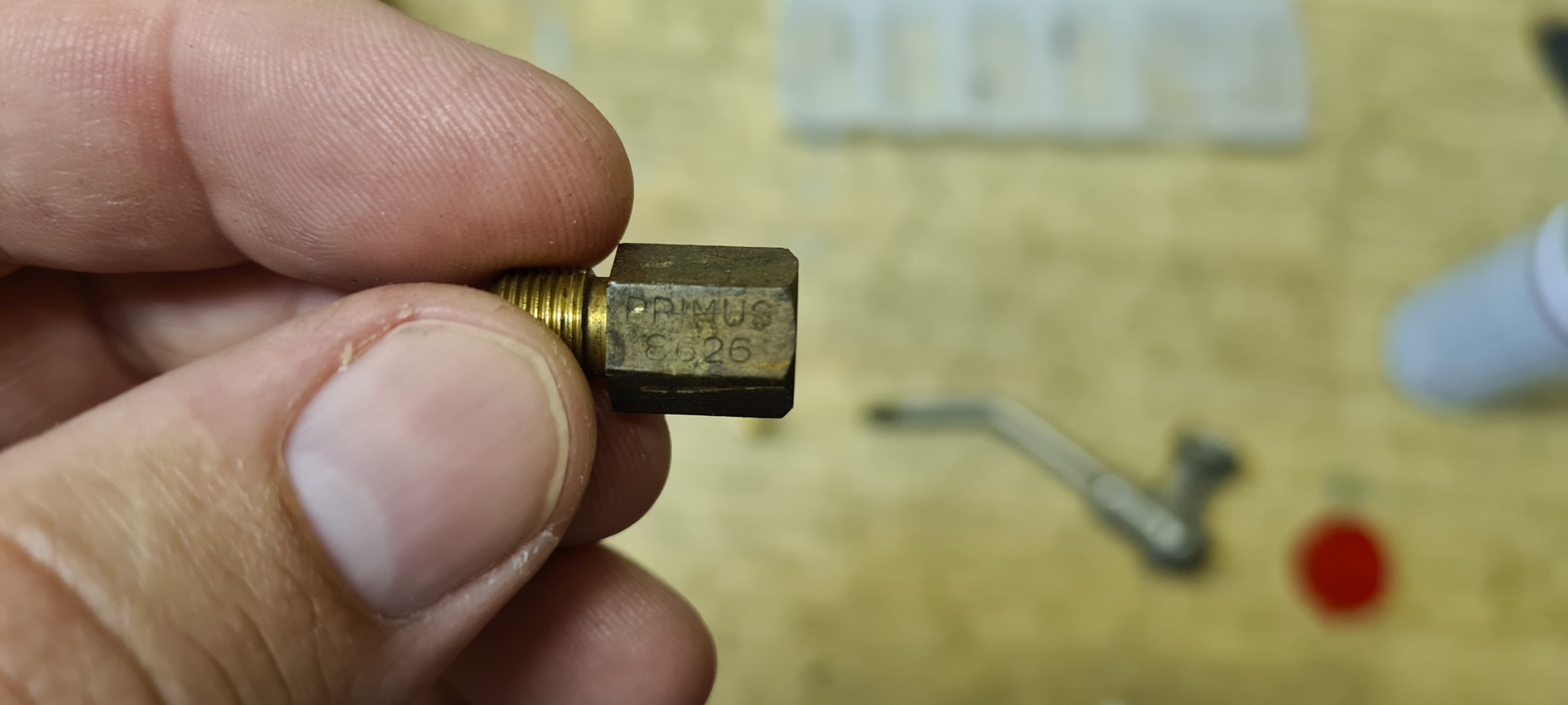

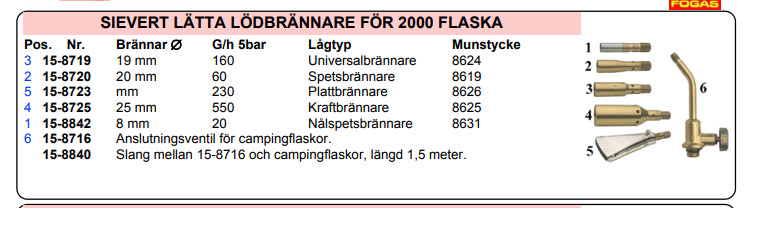

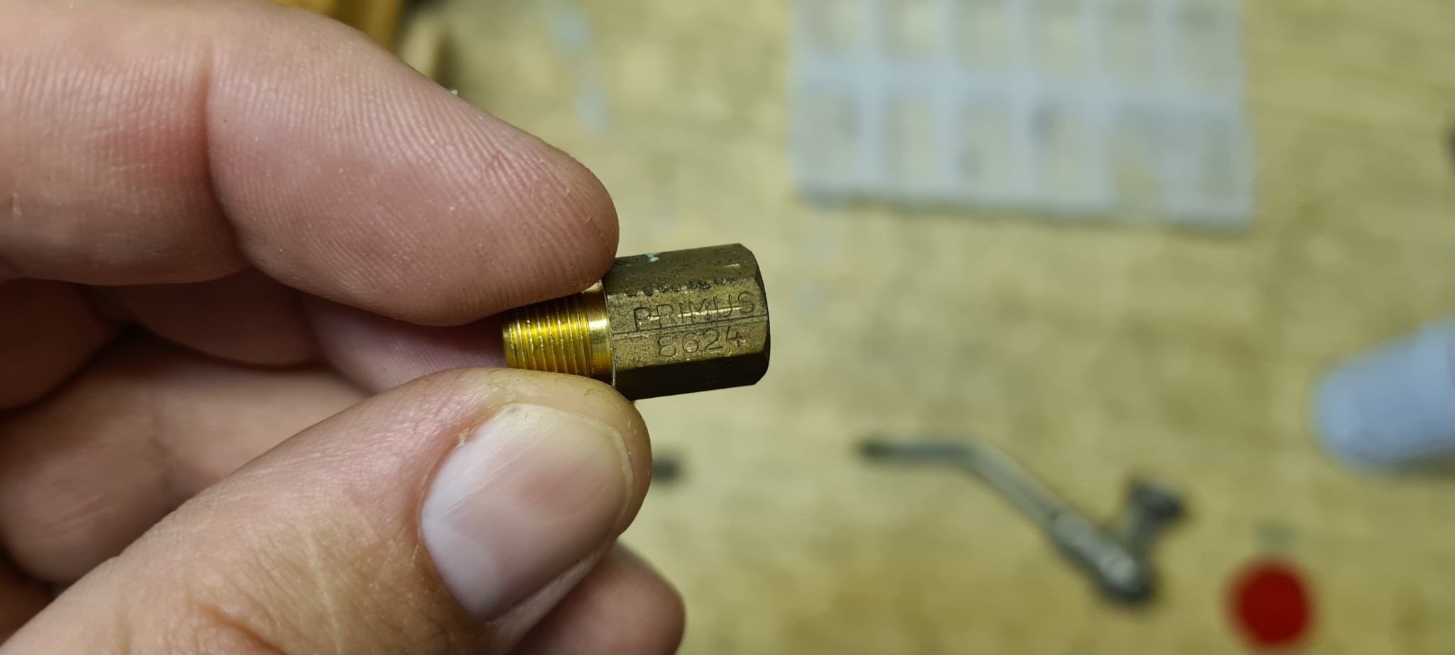

du ska bara ha ett av munstyckena 8624 / 8626
se bild. gissar att du ska använda 8624
Tabell av Sievert lätt lödbrännare för 2000 flaskan och olika munstycken 8624 och 8626 samt annan utrustning.
en dum fråga men innehåller flaskan gas?
brännaren måste skruvas fast mot flaskan tills det tar stopp annars öppnas inte flaskans ventil.
sjalin
Tack det löste ju min andra fråga. Båda satt på när jag fick den, fick den av min sambos mosters när hon avvecklade sitt sommarställe, det var hennes avlidna man så det är lite svårt att fråga honom hur han brukade använda den. Den har kanske stått oanvänd över 10 år.
Ja flaskan har gas, var just och fyllde på (bytte( den. När jag skruvar fast den så pyser det till och det börjar lukta gasol, sen då man skruvat ett varv till eller så blir det tätt och det kommer ingen mer gas hur mycket jag än vider upp ventilen.
prova att sätta i mäsingsskruven men hoppa över packningen kulan och fjädern.
vrid på gas men tänd inte, kommer det gas då vet du att det är där problemet sitter.
kommer ingen gas då är problemet i ventilen

Jag testade just det och nu kommer det gas. Antar att det är packningen som inte glider nog bra, någon idé om var man kan hitta en sådan?
Gasmunstycket har ett helt otroligt litet hål.
Det blir lätt igensatt om man vänder flaskan så brännaren kommer neråt. Olja och smuts följer då med gasolen som är i vätskefas.
Råkar man ut för det kan det hjälpa att blåsa baklänges i munstycket med tryckluft.
