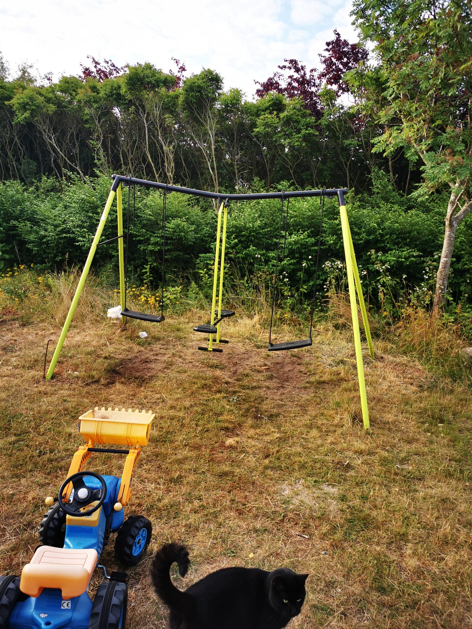

Gungställning med böjda stolpar på en något sliten gräsmatta, en leksakstraktor och en svart katt i förgrunden.
Vuxna män satte sig på gungan på fyllan och hela skiten böjde sig.
Vad jag kan se är där ingen spricka, går det att på något sätt böja tillbaka?
Vågar inte låta barnen gunga på den i fall att :s
Ett böjt rör som bockas tillbaka vill böjas på samma ställe igen.
Det blir kraftigt försvagat där.
Eraze
Jag rätade ut så gott det gick och slog in ett extra rör som rätade det sista och förstärker ställningen. på min ställning så ligger pargungan (och knäcken) på ena sidan så jag behövde inte ett så långt förstärkningsrör.
