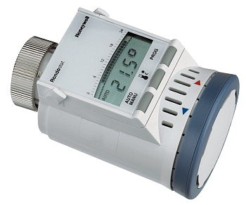

Den digitala termostaten såg ju intressant ut, finns den för gamla RAV/RAVL också ?

Tyckte den digitala var riktigt ful, själv tycker jag att MMAs ser snyggast ut och de har adaptrar till RAV också.
Det ser nästan ut som den där digitala har samma fäste som MMA så deras adapter för 27:- på Sigro kanske passar också.

No ja, den visar kanske mer exakt vilken temp råder närmast termostaten men kanske inte i rummet i övrigt så jag vet inte om man får så mycket hjälp av den vissning. Kanske måste den stå på 32 för att få 21 i andra hörnan i rummet ?Peter2400 skrev:
Hur blir det när bateri är slut?
Nu ska man avlufta, motionera pinnen om den hängt sej ... och byta batteri varje höst? Eller har jag missat något smart som digital bidrar med?

Den skall passa både Danfoss RA-, RAV-, RAVL-elementventiler, sen
har den faktiskt funktionen att motionera ventilen.

Jag har elektroniska termostater, samma modell som www.conrad.se artnr 750407 både i fritidshuset och hemma (betalade inte alls så mycket som hos Conrad dock). Ja, man måste byta batterier i dem vartannat år eller så (vet inte exakt, de piper när det är dags). Men med dessa kommer ju temperaturavkänningen på valfri plats i rummet istället för alldeles intill elementet som vanliga termostater gör och de elektroniska termostaterna reagerar mycket snabbare på förändringar.gaia skrev:No ja, den visar kanske mer exakt vilken temp råder närmast termostaten men kanske inte i rummet i övrigt så jag vet inte om man får så mycket hjälp av den vissning. Kanske måste den stå på 32 för att få 21 i andra hörnan i rummet ?

Dessutom kan jag programmera dem att sänka temperaturen under valfria perioder och här hemma är vi inte i sovrummen dagtid och inte i vardagsrum/hall/kök på natten, så då sänker jag temperaturen i rummen under dessa perioder. Årsförbrukningen i huset har gått ner från 40,0 MWh 2004, 39,9 MWh 2005, 38,5 MWh 2006 till 35,2 MWh 2007, 34,4 MWh 2008 (de installerades hösten 2006, vilket förklarar varför 2006 hade lägre förbrukning då Okt-Dec låg på 11,7 MWh detta år mot 14,4-14,6 MWh 2003-2005).
Förbrukningen på detta sätt har alltså minskat med ca 12% och jag sparar 5 MWh/år (ca 2,800:-/år) (med reservation för naturliga temperaturvariationer från år till år).
I fritidshuset så ställer jag ner temperaturen till 15 grader när jag är borta och ringer sedan till systemet dagen innan jag åker dit så temperaturen är 21 grader när jag kommer dit. Vet inte exakt hur mycket jag sparar på detta, eftersom jag alltid har gjort så med fritidshuset och jag dessutom bytt värmepump under tiden osv. Men det är självklart väldigt mycket man sparar, men alternativet hade ju knappast varit att ha på 21 grader hela tiden, så det är mest en bekvämlighetsfråga att ha det varmt och skönt när man kommer dit.
Dessutom har termostaterna en motioneringsfunktion som automatiskt motionerar pinnen en gång/vecka så att den inte fastnar mer....
