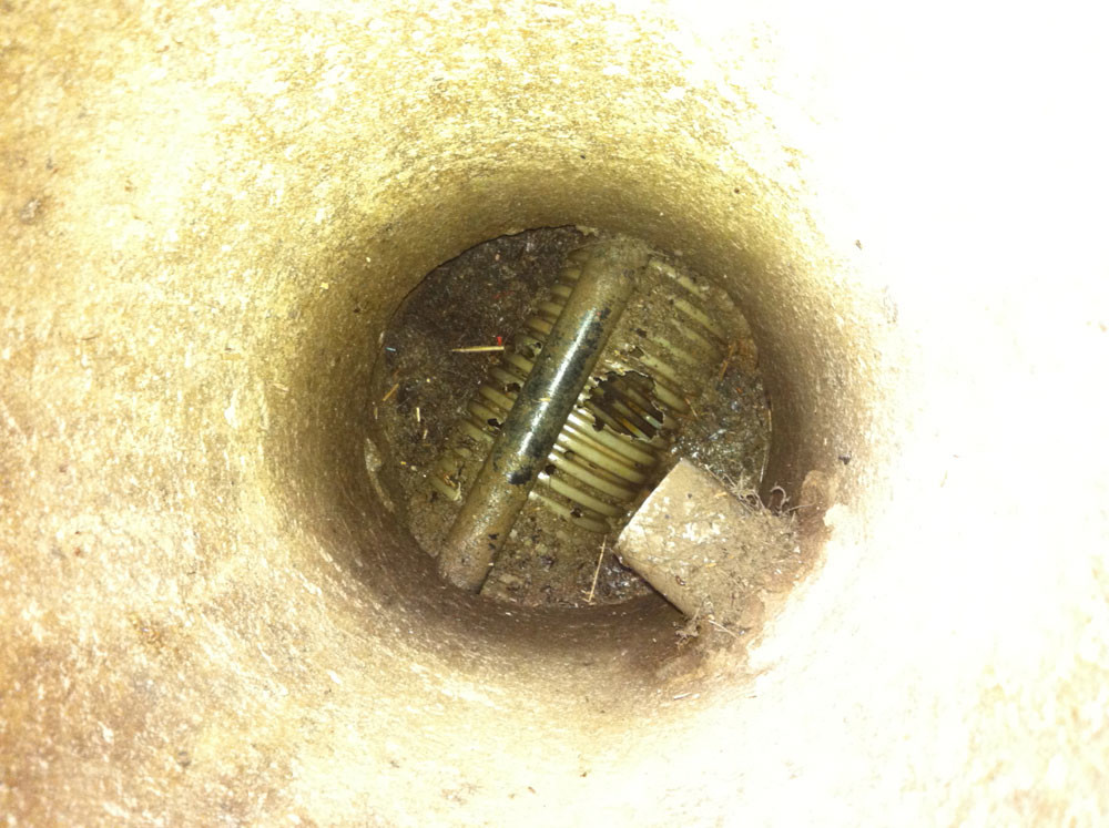

När vi öppnade locken till våra avlopp möttes vi av dessa syner:
Avlopp 1:
En äcklig sörja...
Kände med en stock och vattnet går nästan upp en meter från botten.
Bottnen kändes som grus.
Inget rör i botten utan endast ett rör som ligger precis under vattenytan och där vattnet kommer ifrån.
Någon som vet vad som kan ha hänt?
Antar att det bara är att byta ut hela avloppet?

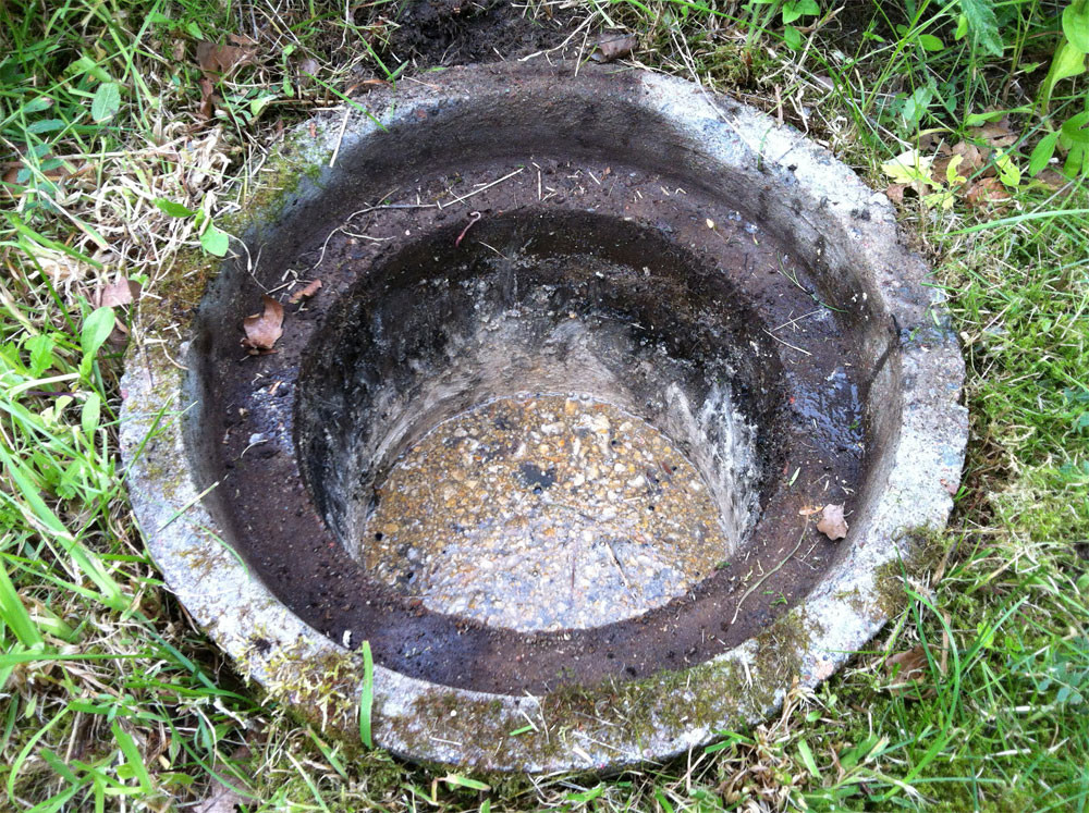

Avlopp 2:
Här såg det bättre ut.
Men vad är det för konstruktion som har 2 rör?
Köpte nyligen fritidshuset, och vet inte så mycket om det.
Är det avlopp eller dagvattenbrunnar?
I bilden utan vatten ligger en vanlig perforerad dräneringsslang i botten., som leder vattnet någon stans och sprider det på vägen...
Idag lägger man två rör. Ett perforerat för att samla upp vatten nära huset och ett helt rör kopplat till stuprören. Så gjorde man inte förr... Vilket ledde till allt takvatten spreds vid grunden på huset genom det perforerade röret, inte så bra...
Den översta bilden är svårare att säga nått om, men jag misstänker att brunnen behöver rensas. Om mycket skit har hamnat i brunnen, tex 50års löv mm, så är troligen ev avledningsrör i botten täck med slam och dy...
