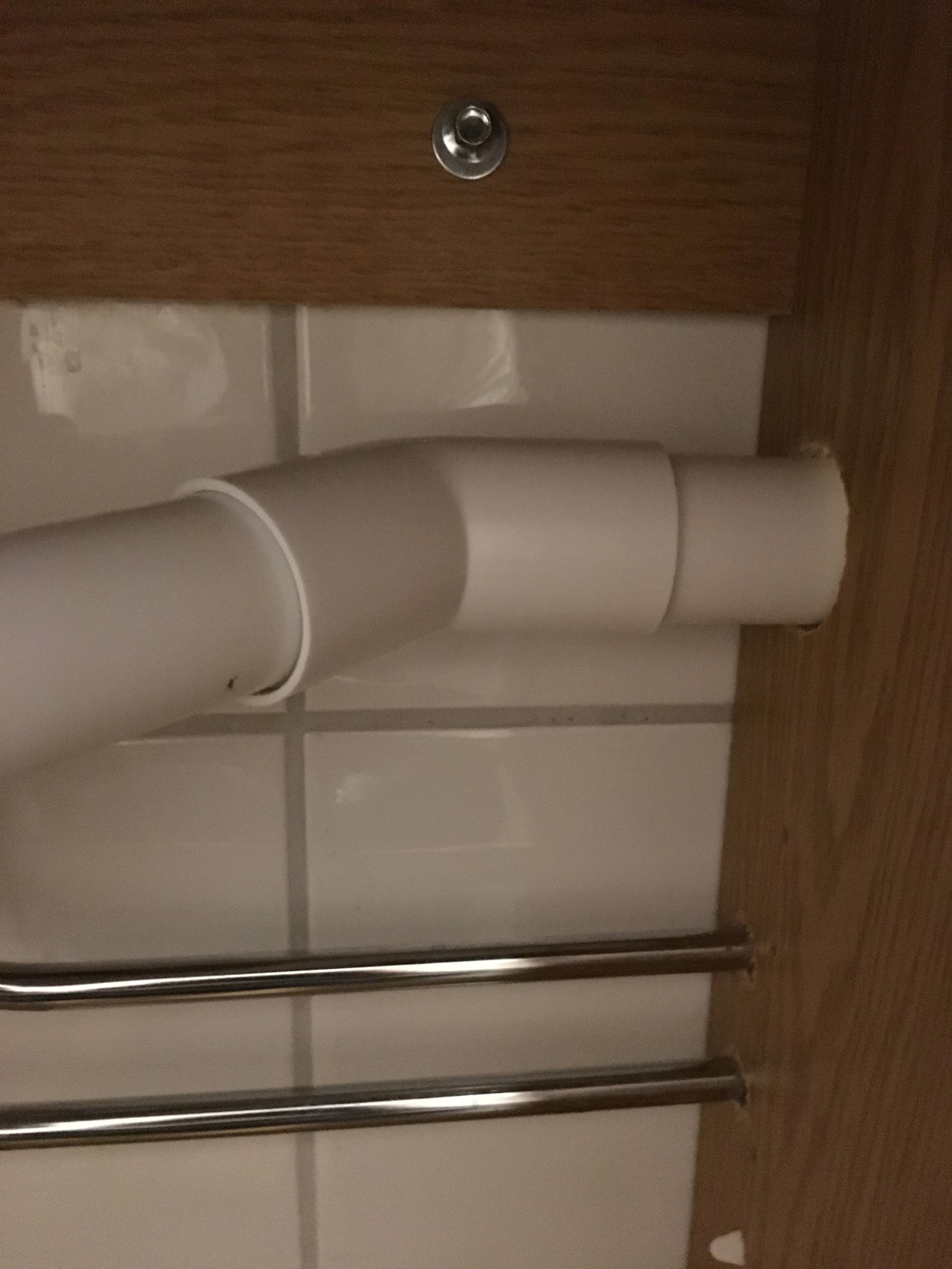

Avloppsrör från handfat som är krängt genom för stort borrat hål i väggen, visar potentiellt felaktig installation.
Har precis köpt en bostadsrätt och det droppar från avloppröret från badrumshandfatet.
Hålet från underskåpet är borrat för lång ut så att de fått kränga in VP-röret, det medför att det blir svårt att få helt tätt i tre olika skarvar.
På insidan satt gamalt silkon som lossnade när jag tog bort alla rör.
Ser ut som ett fusk jobb för mig?

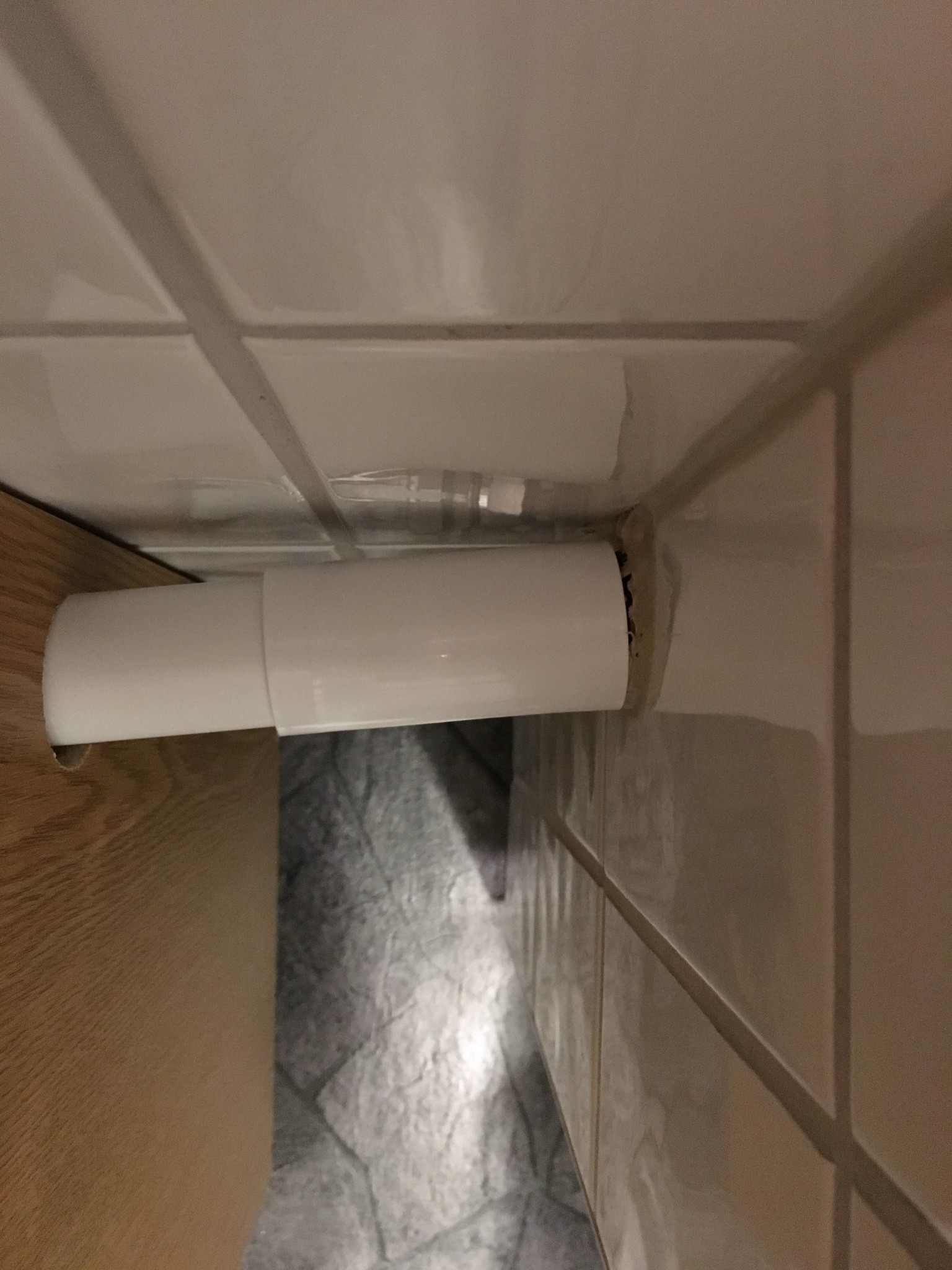

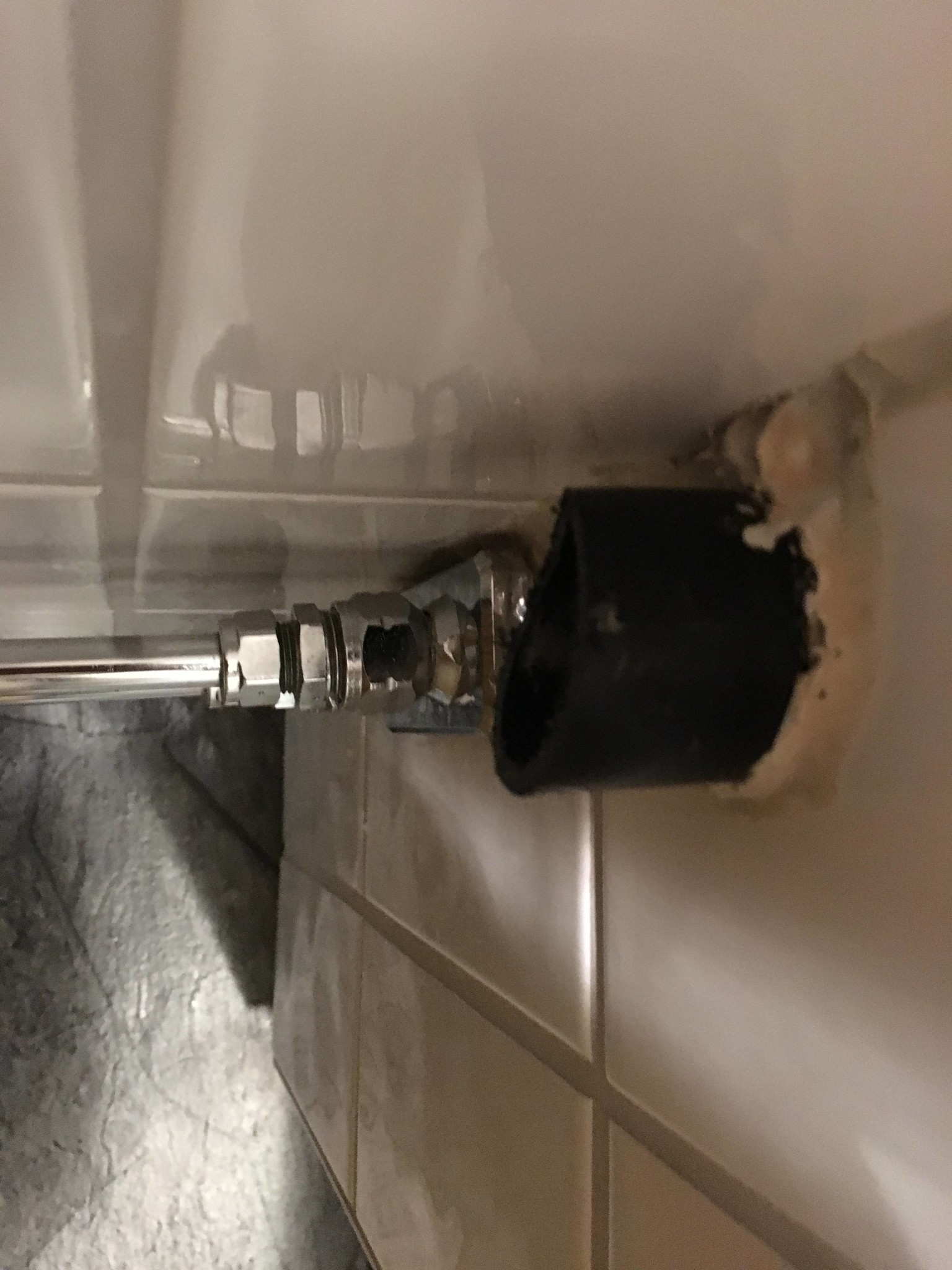

När jag tarbort VP-röret ser det ut så här, finns springor mellan tätningen och det svarta röret.
Avloppsrör under handfat med dåligt monterade rör och synlig silikon, tecken på potentiellt dålig installation.

Nej, det där verkar vara en fullösning. Det vita röret är ett vitt avloppsrör och inget VP-rör. Sådan har man elkablar i och hade ett sådant använts så hade vi snackat fullösning av rang. Så allt som är vitt är i sak ok utfört.
Felet här är istället röret som försvinner in i väggen. Det sitter dels alldeles för nära hörnet, vilket både gör att det är svårt att koppla in något i det (som du märkt) och dessutom gör det svårt att få till tätskiktet. Dessutom så är röret snett kapat och dessutom inte avgradat. Bristen på avgradning gör att det lättare blir stopp. Till slut ser det svarta röret inte alls ut som något avloppsrör. Snarare som en PEM-slang, baserat på godstjocklek och färg. Det tjocka godset blir ytterligare en risk för stopp. Jag får dock reservera mig för att det kan finnas något slags svarta avloppsrör jag aldrig sett. Det vore intressant att se hur de löst anslutningen av det svarta röret till stammen inne i schaktet. Finns det någon inspektionslucka?

De svarta röret är böjbart mer som en hård slang, lite gummikänsla.

Att det inte blir tätt hänger nog ihop med att det svarta röret/slangen inte hör hemma där alls och kanske inte ens stämmer dimensionsmässigt. Finns det ingen inspektionslucka i schaktet där den svarta slangen försvinner in ?

Såga ur lite mer i skåpet in mot väggen så får du iallafall lite bättre vinkel på röret.

Tänkte också på det innan men var osäker, ska göra det nu.
Det är vinkeln som gör att det blir svårt att få helt tätt.

Det svarta röret har nog samma dimaeter som avloppsrören skarven är lite svårare att sätta på svarta röret/slangen, tror att det är vinkeln och det gummi liknande matrialet, kanske kan det diffa ca 0,5 mm mellan rören, har inget skjutmått i lägenheten, ska kolla senare.

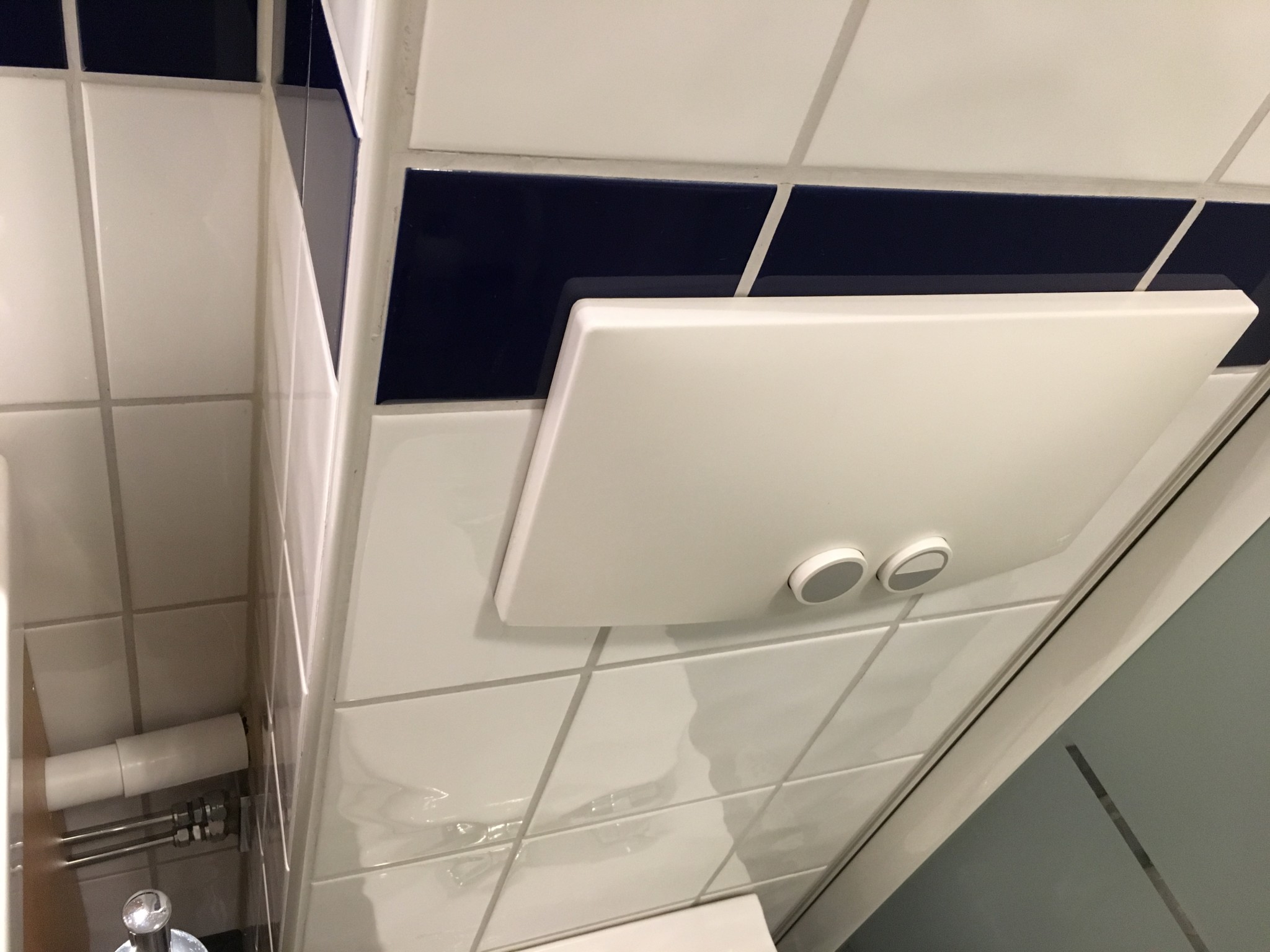

Det finns ingen inspektionslucka i lägenheten men toalettstolen sitter i väggen och det finns en plaskopa med spolknappar, den borde gå att ta bort så att man ser in, kanske kallas det inspektionslucka?

Vit inspektionslucka på badrumsvägg med kakel, synliga gångjärn och handtag.
Det här är kanske en inspektionslucka?
Vet inte hur man ska tarbort den eller om jag vill förörsöka då jag ändå inte vill göra något där inne.
Cheesen
C Cleanmind skrev:
[bild] Det här är kanske en inspektionslucka?
Det är detaljer till toalettstolens spolmekanism och inte en inspektionslucka.

Fast öppningen kan ju vara stor nog för att se hur de löst det där inne? Det ser ju inte särskilt gammalt ut så man blir ju lite nyfiken på varför de löst det som de gjort. Ser det ut så där på utsidan kanske det är en likadan epalösning på insidan som på sikt står och droppar därinne och ställer till med nåt.

Är det bara att dra bort den, finns inga skruvar, någon som vet?
