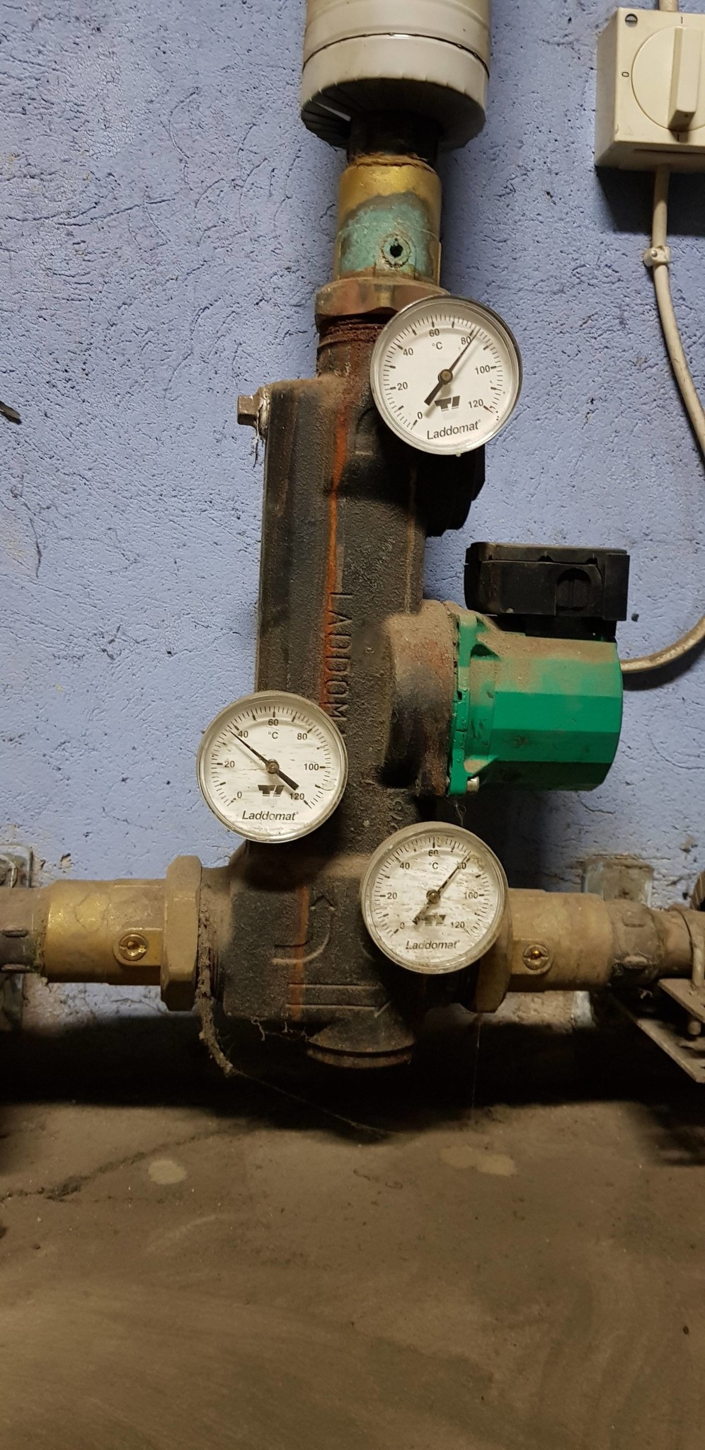

Bryter den laddomaten också när den stänger av sig automatiskt?J jojo123 skrev:
För nu det senaste eldar jag upp pannan till 80g ± .... men övre tanken orkar knappt över 40 grader...
Precis som pannan inte drar över tillräckligt med vatten från pannan...
Detta verkar börjat efter jag fyller på systemet lite då och då...
Nån som har ide...?
//Christian

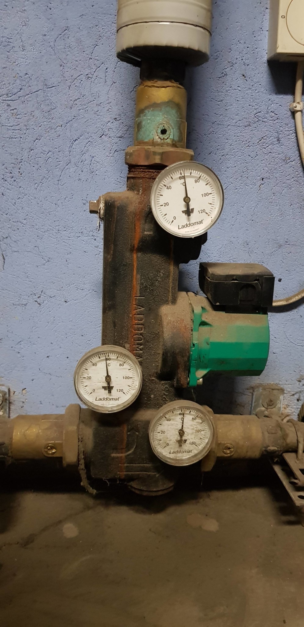

Den värmer ju tanken bra från 20 g till typ 40-42.. sen går det långsamt. Har ju ökat upp till 65-80 g rätt snabbt innan i övre tank. Att elda upp mitt och undre tank går väldigt segt det med. Max 50 grader på mellersta tanken har jag fått efter typ tokeldat en hel helg. Notera då att pannan håller 80grader plus.J jojo123 skrev:
C Christian_K skrev:Den värmer ju tanken bra från 20 g till typ 40-42.. sen går det långsamt. Har ju ökat upp till 65-80 g rätt snabbt innan i övre tank. Att elda upp mitt och undre tank går väldigt segt det med. Max 50 grader på mellersta tanken har jag fått efter typ tokeldat en hel helg. Notera då att pannan håller 80grader plus.
Inte hunnit kolla än.. tog det kortet hemma innan på lunchen.J jojo123 skrev:
Men kollar jag nu står alla på samma fast på 40g.
Surrar i den iaf när jag känner på den... så död är väl den inte... ska se om jag hittar skruven du sa
Tanken sitter till vänster , men det är samma temp på pannans vatten uppifrån som in till pannan , den nedre mätaren ska ha en temp på ca 55-65 C , uppifrån kommande 80 C ska blandas ut med den från vänster . är nog termostaten som sitter i laddomaten som inte är som den ska , pumpen går nog .,, prova med att knacka med en hammare strax under den övre mätaren . Hjälper inte det så får du nog byta termotsstaten i den , den verkar inte öppna som den ska

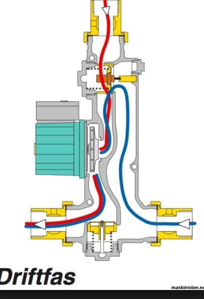

Under den vänstra mätaren ini laddomaten sitter en klaffventil som öppnar mot tanken när termostaten öppnar , just nu bara lite . laddomaten ser ut så här invändigt . är felvänd på bilden , från andra hållet
