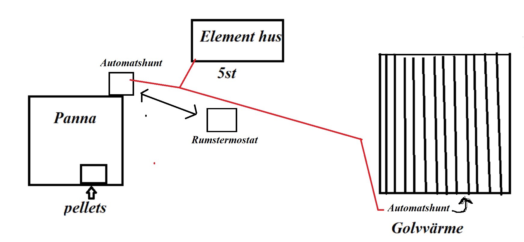

Snabb skissa mitt system. Till min fråga.
Elementen är inställda på max.
Golvvärmens shunt är på automatiskt.
Trådlös givare i varje rum där golvvärmen finns. Men Golvvärmen går också justera max temperatur som just nu är max.
Ska den sänkas till någon speciell temp?

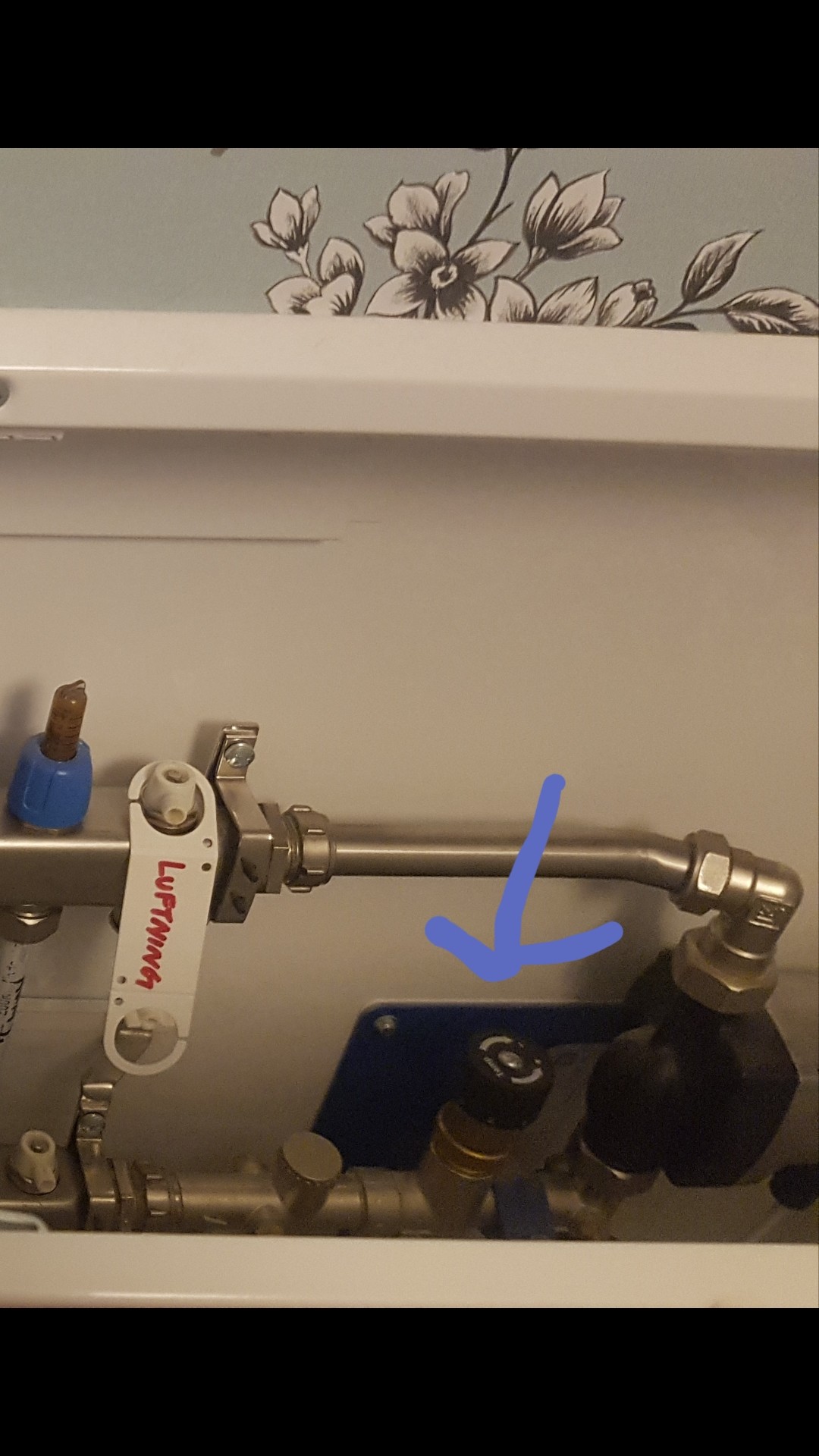

Man brukar ställa temperaturbegränsaren på 45 grader.
För du menar väl temperaturbegränsaren som ska skydda övergolven?

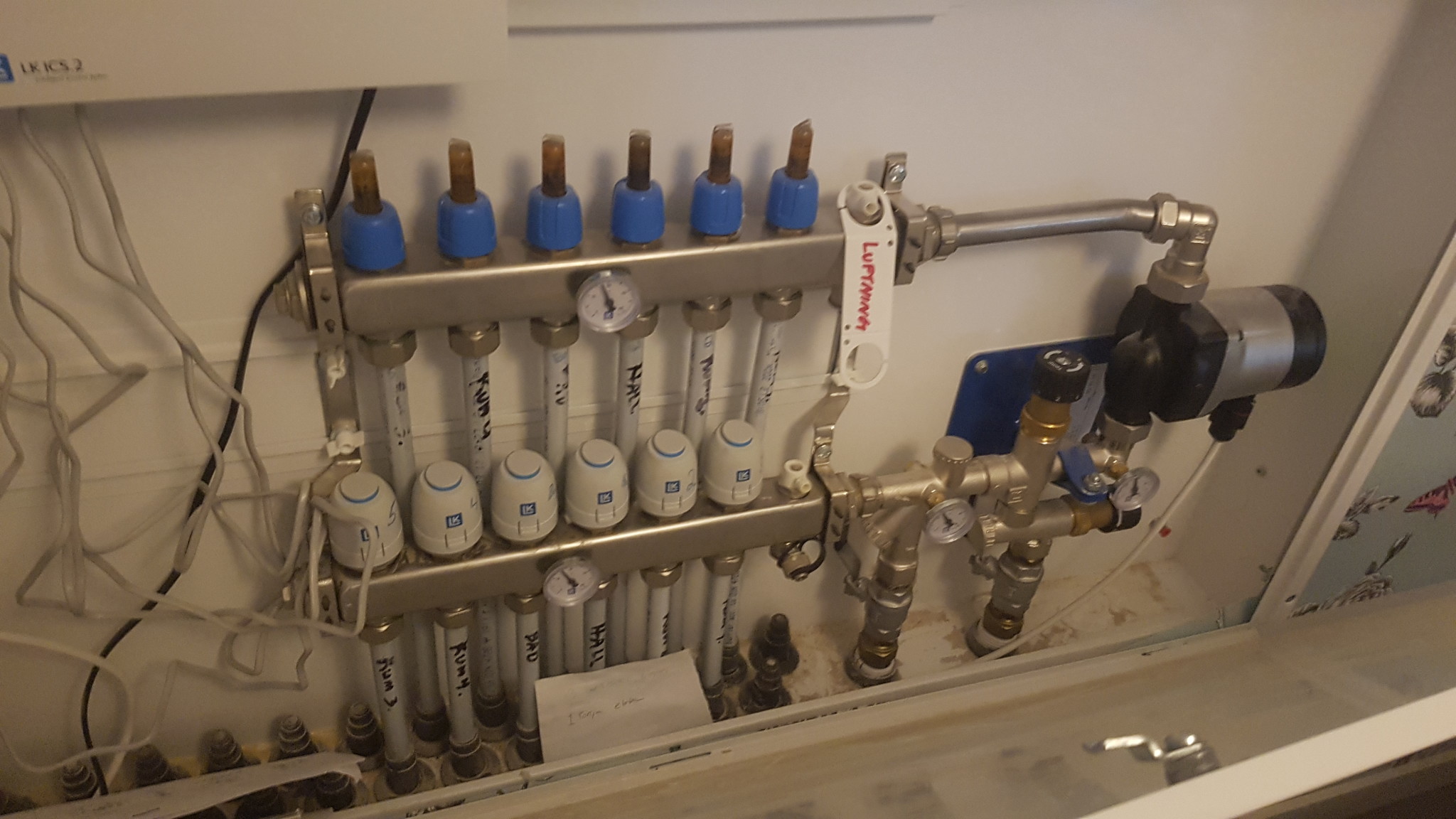

Ser inte riktigt hundra vad det där är. Men jag tror det där är reglerventil för shuntning. Ser inte ut som maxbegränsaren jag nämnde. Osäker på mitt svar.

Har ingen utomhus termostat. Den sitter i vardagsrummet. Hörde att elementen behöver högre vore än golvvärmen så ändå om det sänka på elementen så kommer golvvärmen alltid räcka till??
Men vilken av reglagen ska jag justera ner?

Den som pekar rakt upp i bild den du visade först är temperaturbegränsaren (maxbegränsare).J jonaslatt skrev:

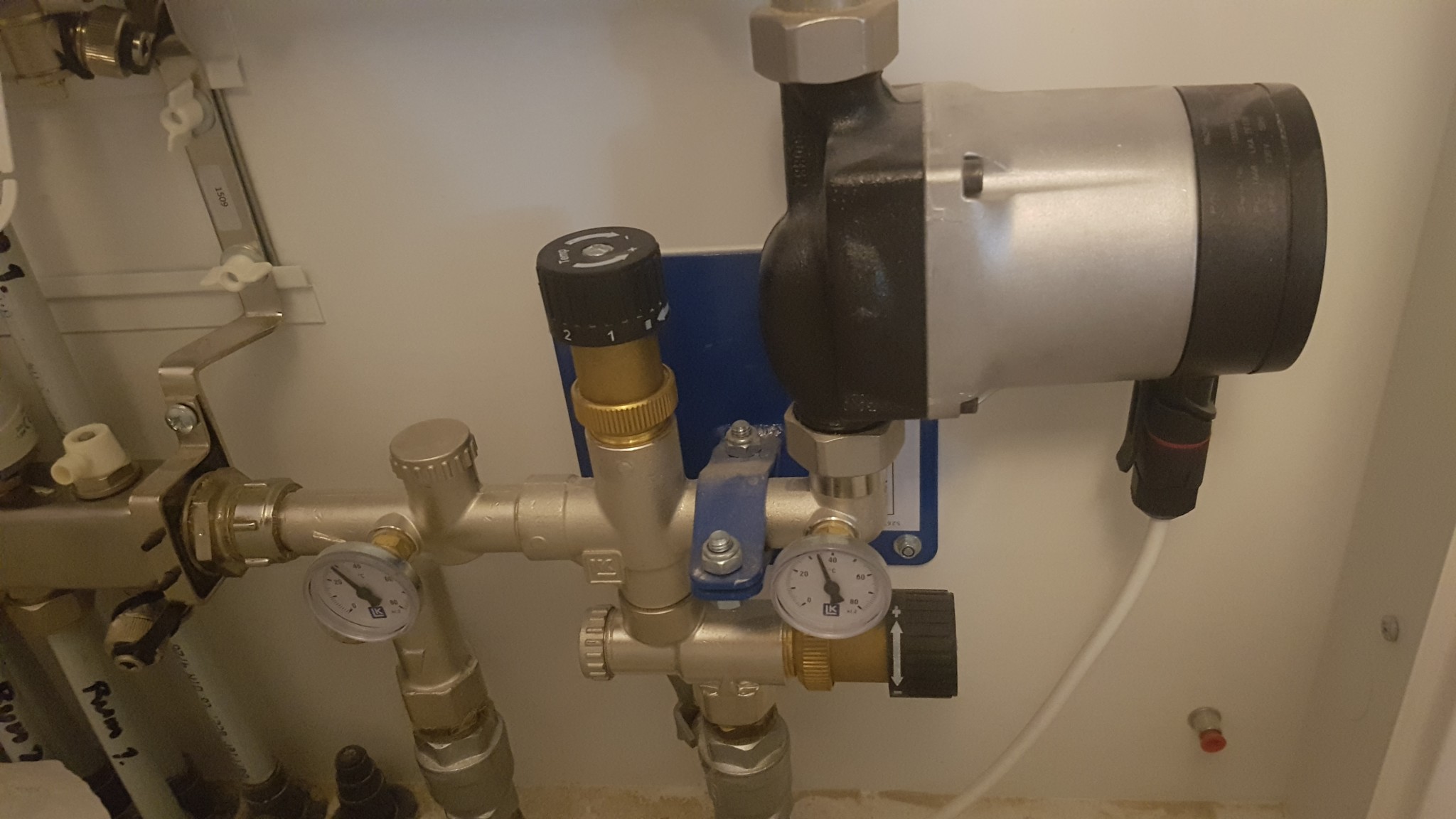

Den under cirkulationspumpen är en 2 vägs reglerventil för shuntning. Det är den undre som ska justeras om du vill få ner värmen på det som går ut på golvet från primärkällan.
Om du inte har en primärkälla som på något sätt inte har en flytande värmekurva så blir det knas med golvvärmen. Då kan du hänga på en motorventil på den undre ventilen som styr golvvärmen mot utetemp. Tror det ska gå med din grupp.
Med radiatorer så går det ju faktisk köra ut full ös på värmen och låta termostaten styr. Så de fungera i alla fall. Men med golvvärme så blir det inte bra.

Om vi backar tillbaka lite. Vad är problemet?
Din maxbegränsare för att skydda golvet är den du visade först. Den kan ställas in på 45 grader. Då kan det inte komma ut för varmt vatten på golven som kan skada golven.
Sen fattade jag som du kör ut konstant temperatur ut på golvet och att rumstermoststerna sköter regleringen? Den varianten är inte så bra för då kan bli jojo på tempen. Men det kanske inte är ett problem.
