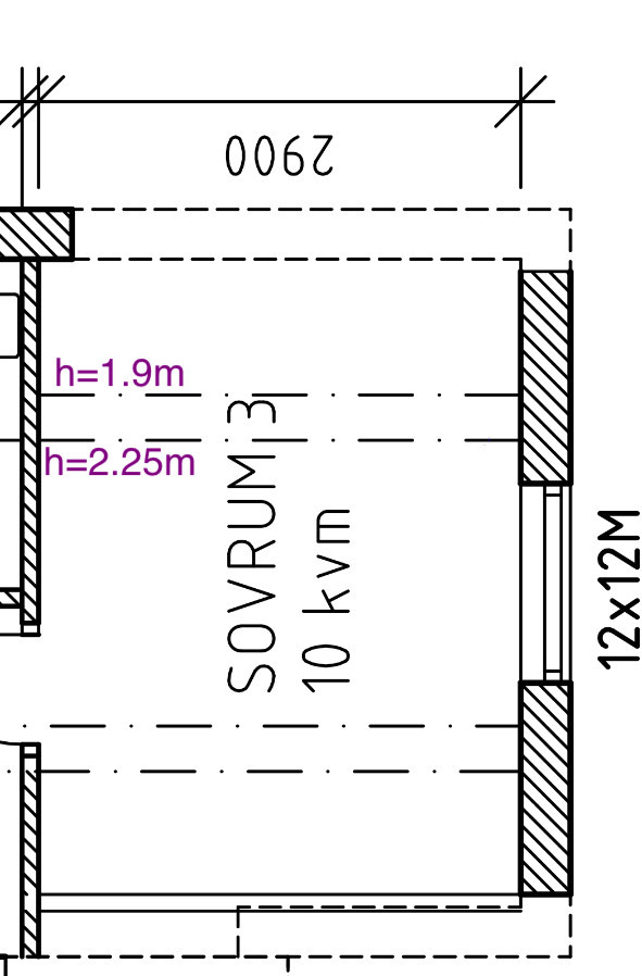

Tillbygge stundar och på övre våning är det snedtak som gäller pga planbestämmelserna. Min fråga är om rummet som är ritat på bifogad bild kan funka som barnrum eller det kommer att kännas väldigt litet?
Lägsta takhöjden ligger på ca 60 cm, sedan stiger det ganska brant (två takhöjder är inritade).
Tacksam för synpunkter!

För ett litet barn är det väl OK.
men för en tonåring/nästan vuxen så kanske det blir lite kyffigt.
Men om du kan rita in en säng närmast kattvinden, en garderob för kläder samt ett litet skrivbord/databord, så borde det väl räcka, om man är van vid små förållanden.

Tycker också att det är en bra storlek!
En bra storlek!
Min erfarenhet är att när de är små vill de ändå inte leka i sitt rum. Sen är det några få år när de är där. Som tonåringar vill de ändå bara hänga i sängen eller framför datorn och då behövs inte heller något stort.
