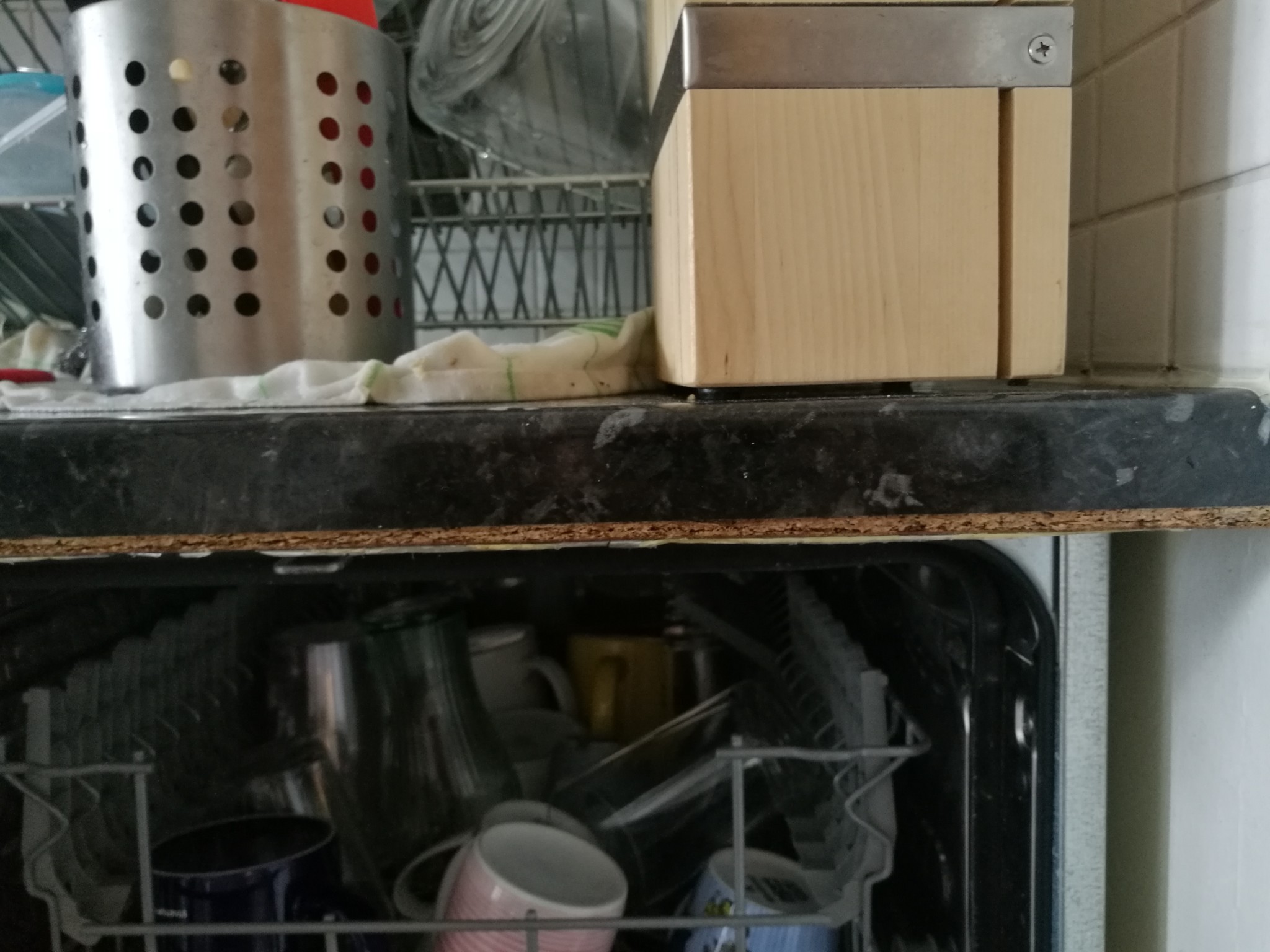

Hade en firma hos mig för sisådär 5-6 år sedan.. har hyrt ut lägenheten nästan lika lång tid. Och så nu när jag var inne i köket så såg jag att bänkskiva blivit rejält fuktskadad från diskmaskinen..
2 frågor:
Tror ni det är kört att få snickaren att fixa detta genom garantin? För man måste väl få nån slags garanti? Arbetet är gjort vitt med rotavdrag så kvitto finns någonstans..
Fråga 2:
Går det att fixa till detta utan att byta hela bänkskivan?
Mvh Ollsson Fuktskadad bänkskiva ovanför diskmaskin med synliga skador och uppsvälld yta.
Det är för att man öppnat diskmaskinen direkt när den är klar. Varm ånga som kondenseras. Och nån garanti är de inte tal om. Handhavandefel då man ska vänta och öppna maskinen tills den är avkyld.

Sett vissa maskiner som kommer med en fuktspärr/tejp som man monterar in under bänkskivan för att minska risken. Men absolut, problemet är ju om man ställer luckan på glänt för att ånga av sig.
IKEA säljer en folie/klisterlapp som man ska sätta på undersidan bänkskivan där diskmaskinen står. Annars får man förr eller senare det problemet du visar ovan.
Jag har satt dit en sådan folie ni pratar om.. men som sagt problemet kommer ju ändå förr eller senare.. det är alltid lätt att vara efterklok.. men jag har aldrig haft en tanke på att man inte får öppna diskmaskinen när den piper/"är klar" utan att den måste stå för att bli kall så att inte kondens bildas.. nästa skiva får bli i sten..;) då finns iaf ingen risk för fuktskadad haha
Tyvärr är det ju så att vi använder material i kök som inte är särskilt lämpliga där. MDF är ett, laminerade spånskivor som den på bilden är ett annat. Båda är hyperkänsliga för fukt och sväller på väldigt fula sätt när fukten slår till. Antingen får man som sagt skydda mot fukt eller byta material. Inte lätt att veta - själv har jag bara gradvis insett det.

Problemet är om det slarvas med folien som ska sättas för att skydda skivans underkant men som redan påtalats lite så är det största problemet att folk envist nog ska öppna maskinen på glänt när den är klar så ångan vräker ut rakt upp i skivan.
Låt den vara stängd till den svalnat och om man nu har bråttom att öppna så öppna hela luckan så ångan drar ut i rummet och inte upp i bänkskivan !

Mitt kök är från Ikea och jag har en laminatskiva men har inte de där problemet då jag satte dit folien. Kanske satte du folien för långt in?
Ett vanligt misstag.... den ska ju faktiskt ut så den täcker skarven mellan papp och laminat :)

Jag skulle ju rekommendera en hederlig gammaldags rostfri diskbänk, som även täcker diskmaskinen.
Den kan även ta hand om droppet från diskstället, som står ovanpå bänken på din bild, och leda det ner i diskhon/vasken :)
