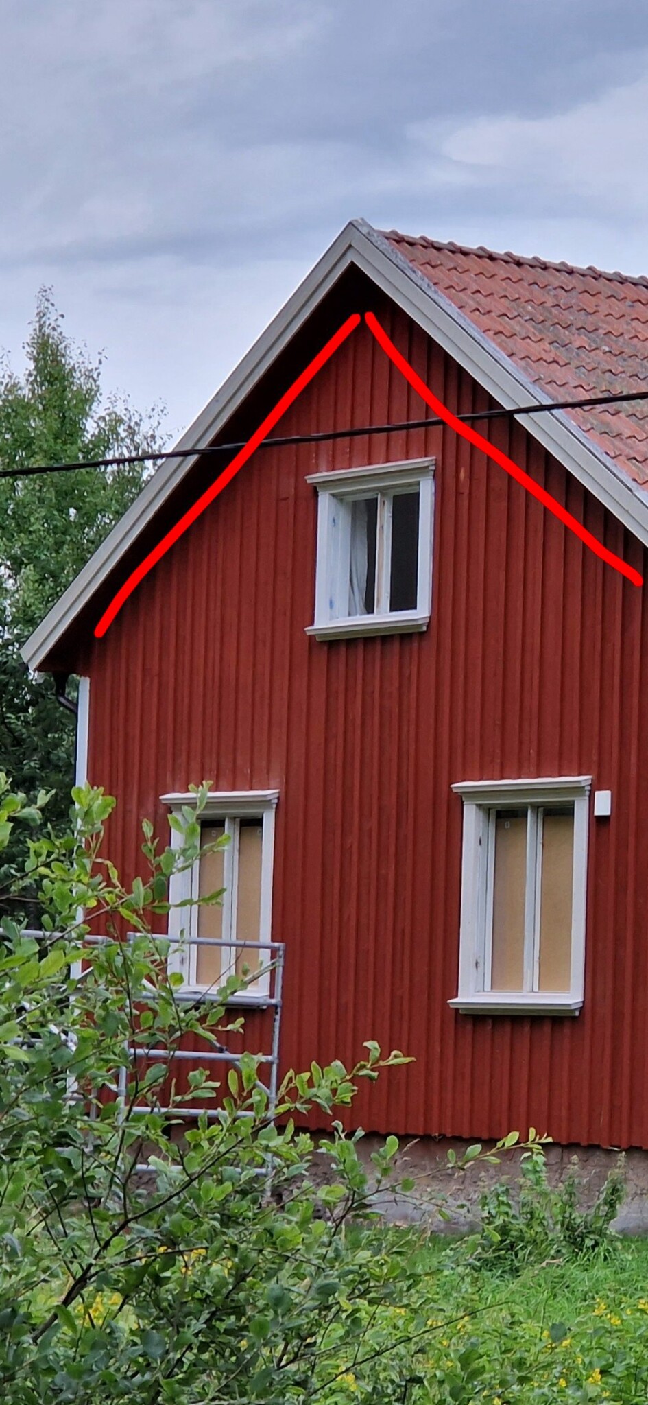

Vi har nyligen renoverat upp ett hus från 1941 och har märkt nu i vinter att det blir en del frost vid takutsprånget på bilden. Problemet som jag fattar det är väl att varm luft tar sig upp på kallvinden och kondenserar när den möter uteluften och sen bildas frost. Vi har funderat på att sätta in en sorptionsavfuktare men skulle det vara lämpligt att först göra två ventiler på varsin sida och se om problemet minskar? Så får man väl kanske mäta luftfuktigheten på vinden under ett år eller så och se hur det ser ut?

Om huset klarat de första 80 åren utan avfuktare borde det klara er tid som ägare oxå.
Om husets självdrag inte funkar riktigt för att murstocken inte längre är varm av daglig eldning bör man nog förstärka ventilationen.
Sätt in en bra fuktstyrd fläkt i badrummet istället om ni duschar på ett modernt sätt (i princip varje dag, varmt, alla i familjen)

Problemet är väl att övervåningen är tilläggsisolerad för några år sedan av förra ägaren, och det har tidigare varit oisolerat. Så det har ju blivit lite andra förutsättningar i huset. Men ventiler i varje rum, ventil i murstocken och på fasaden till vinden är känns ändå som det behövs?F fribygg skrev:Om huset klarat de första 80 åren utan avfuktare borde det klara er tid som ägare oxå.

Då bör du försöka få ut den fuktiga luften ur bostaden, hellst i kök och bad, ny frisk luft tar du in i sovrum och vardagsrumM Mannemus skrev:

Normalt i äldre hus och självdrag, om det är så (ingen mekanisk ventilation) trycks ingen luft ut på den platsen, brukar istälket vara att kall luft sugs in om det finns springor, man får kalldrag inomhus.M Mannemus skrev:
Tror också på att frosten blir kvar längre för att det blir skugga av taksprång.

Lite beroende på hur isen/frosten ser ut där uppe men jag tror att TS misstanke om luftläckage av fuktig luft från bostaden upp på vinden är mest sannolik.
Jag har aldrig sett ett hus med rimfrost under takutsprånget så något verkar skumt. Att det dessutom är påväxt på vinden gör att det dessutom garanterat är för fuktigt där. Det betyder att varm fuktig inomhusluft tar sig upp på vinden. Den klarade sig tidigare när huset hade ett större värmeläckage upp på vinden så den var torrare.
Om frosten sträcker sig hela vägen ner till takfoten så är det sannolikt att även kattvindarna läcker ut varm fuktig rumsluft. Kan rent av vara att det endast är kattvindarna eftersom luften därifrån tar sig vidare upp på nockvinden.
Det är notoriskt svårt, nästintill omöjligt, att fuktspärra effektivt i gamla kåkar som från början aldrig haft ngn. I princip behöver hela huset blåsas ut in på bara stommen för att kunna komma åt överallt. Det förutsätter dessutom att den som har gjort jobbet verkligen har ansträngt sig till det yttersta för att få till en effektiv ångspärr. Enl min erfarenhet är det sällan fallet.
TS behöver undersöka hur renoveringen av huset är gjord. Om den är acceptabelt fuktsäkrad eller inte.
Även fortsätta monitorera hur påväxten på vinden beter sig. Om den växer till eller inte. Gärna mäta fukt och temp på vinden liksom inomhus och logga resultaten.
