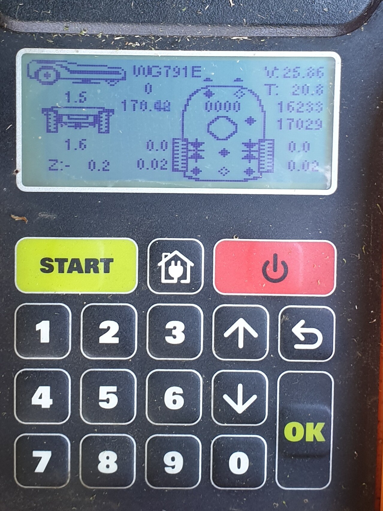

Kan man testa och kolla hur ens frontsensor mår, t.ex med en multimeter?
Jag försöker helst laga sensorn själv. Känns onödigt dyrt att köpa en ny om de verkligen kostar kring 800 kr.
Bakgrund:
Det är en begagnad WORX WG791E som jag installerat åt min mamma. Jag har monterat isär, bytt ut klockbatteriet på moderkortet, satt dit nytt (ladd) batteri, lödit tillbaka en sladd som gått av i sensorn, oljat och fixat.
Den har fungerat rätt så bra ett tag men nu börjar den köra utanför gränskabeln och snurrar mest runt då det är dags för laddning. Efter lite research på reddit misstänker jag att sensorerna kan börjat ha olika (elektroniskt) resistans. Frågan är varför? Ett halv kabelbrott? Men jag vet inte. Behöver testa. Eller så har jag jordläck i gränskabeln. Men hur testar man det?
Taggad på att få det att fungera!

Tryck siffran 2 på roboten när den står inom arbetsområdet, dvs fritt på gräset. Är det ett eller två kryss är den en ny frontsensor som behövs. Svaret ovan mitt är också bra att kika, kablarna ligger ganska oskyddat 👍🏻

Kan fylla på här att även jag köpte en ny frontsensor från CO (förra året) till min WG794e. Den gick, men hade konstiga saker för sig när den kom nära gränsen och ville absolut inte gå tillbaka till basen själv.
Gjorde nu bytet på sensorerna som på Larrestors bild och nog vart den bättre. Slog mig aldrig att kolla på 2-skärmen innan, men nu efter bytet så visar den åtminstone rätt.

kan du visa hur du gjorde detta? Vilka kablar och hur du lödde(?) om det?
Edit, ah nu såg jag bilden. Mina sensorer har en sladd emellan dem. Kanske jord då.
Fast mitt problem är att den inte hittar hem för att ladda, säger att den är utanför arbetsområde, och kör utanför området. Trots att gränskabeln är ok, nytt batteri, nytt klockbatteri, sensorernas motstånd är 100k på båda (fast ett tidigare test visade 70k på båda) och displayen säger att frontsensorerna är ok)
Och detta är inte konsekvent. Vissa dagar mindre problem, andra dagar mer.
Och det blir jättefint då den väl klipper! :) 23mm på hela ställen. Men det är värre än att vakta en bäbis som lärt sig krypa.
