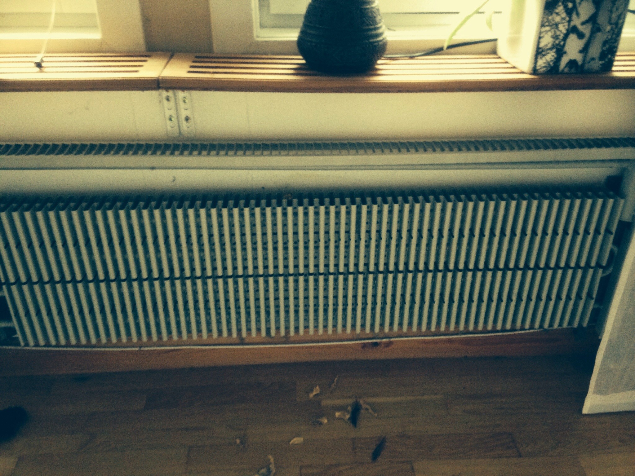

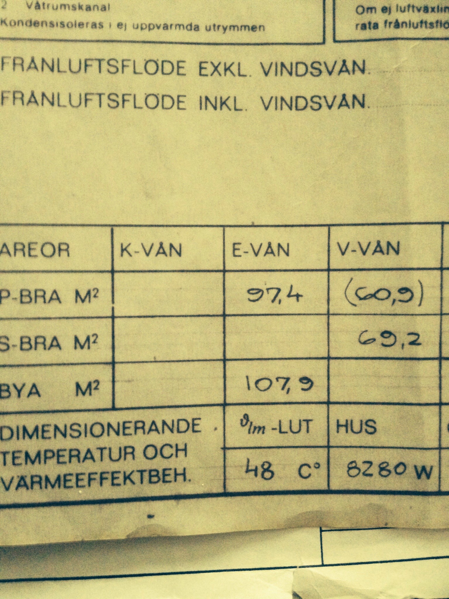

Är i läge att sätta in en VP. Har läst en del om framledningtemp på forumet och blir osäker vad huset är dimensionerat för. Hittade de här i huspärmen. Vad tror ni är de den temp huset är dimensionerat för?

Nja, ettrörssystem behöver ofast den högre tempen för att avge värme nog. Det hänger även på vilka radiatorer du har. Har du en bild kanke?
Egentligen så ligger lite av beslutet i vilken vinst man önskar göra, VP fungerar med 40c framledning vilket nog passar dig de felsta vinterdagarna, dock så kan den få kämpa de riktigt kalla dagarna.
Bergvärme eller slang fungerar bra då, men en luft/vatten kommer inte alls orka med att dels hålla närmare 45-50c och samtidigt jobba med -20c utomhus.

Har tittat på en fujutsi waterstage duo 14 kW. Vad jag hade tänkt var att ha kvar vedpannan och elda dom där dagarna de är -20. Den här pumpen ska fixa 60 grader, men vid - 20 så är cop inget vidare. 60 grader COP 1.28 ingående 5.64 ut 7.2. Ganska stor skillnad vid 50 grader COP 1.60 ingående 5.64 ut 9,05
Ser alla ut så? Det skulle ev kunna klara sig på en lägre framledning. Dvs att du klarar dig på en VP längre innna du behöver elda.
Jag tror att det blir tajt med den pumpen du tittat på, justnu för att behovet av +45 i framledning är just när pumpen har som minst chans att klara det. Och efterdom COP är dåligt redan i papperna vid dessa tempraturer så tror jag(pessimist som jag är) att det kommer vara sämre när det väl gäller.
Men å andra sidan, om du ska ha VP för att minska eldandet, och har en anläggning med tankar som går att anpassa till VP drift så har du fortfarande ett case. Dock tror jag och skulle tom rekomendera att komplettera med en VVB som får se till att varmvattnet håller sig över 60c alltid.
