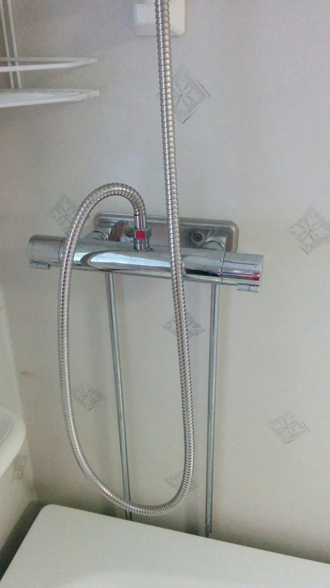

Hej.
Tänkte byta ut min duschblandare till en badkarsblandare eftersom tidigare ägare satte in ett badkar, men bytte aldrig blandaren.
Rören kommer in i blandaren underifrån. Men det som jag tycker verkar konstigt är att varmvattenröret sitter på höger sida, och kallvattenröret på vänster sida.
Blir inte det fel när man sätter in en blandare.. är det inte oftast så att manvrider reglaget åt vänster för att få varmt? Sätter jag en sådan balndare kommer jag väl få kllt åt vänster och varmt åt höger?
Typ en sån här: http://www.bygghemma.se/inomhus/bad...ch-badkarsblandare-hansgrohe-talis-s/p-530289
Idag sitter typ en sån här, och då har det ju inte samma betydelse eftersom man inte vrider höger eller vänster:
http://www.bygghemma.se/inomhus/badrum/blandare/duschblandare/duschblandare-mora-cera-t4/p-313500
Eller?

En termostatblandare kan inte fungera felinkopplad, dra om ledningarna.
Det kan inte funka ! Om termostaten skall hålla en viss temp så stryper den varmvattnet när när vattnet blir för varmt men då kallvattnet är kopplat på varmvattnet så stryps istället kallvattnet och det blir varmare. Så jag vet inte hur du kan få det att funka.

Så ser du ut, och det funkar. Varmvattnet kommer upp i det högra röret iaf..
Vill ha en badkarsblandare där så man kn fylla badkaret med den. Den sitter iofs litehögt, men det har väl ingen betydelse?
Hur bör jag göra?
Kan det vara så att den sitter uppochner
Jag skulle flytta blandaren, både nedåt och en liten bit in på långsidan, som den sitter nu måste det vara lång pip och pipen måste sitta lite vriden för att vattnet inte ska träffa kanten på karet å stänka upp på väggen.
Gällande hur termostatblandaren fungerar så sitter det en känselkropp som ändrar längden med temperaturen, när den blir varm så blir känselkroppen längre å då stryps vattenflödet på den ingången där varmvattnet ska komma in, om varmt-å-kallt är skiftat så blir det bara varmare-å-varmare.

Med tanke på att "pinnarna" på vreden pekar nedåt i stängt läge är denna blandare med största sannolikhet monterad upp och ned. R15 anslutningen är också vanligtvis pekandes nedåt på en duschblandare. (men det finns även uppåt)
Detta gör att du inte kan montera en vanlig badkarsblandare rättvänd.

Både ja och nej.
Den blandaren är ingen termostatblandare utan en engreppsblandare.
Om du monterar en engreppsblandare så kommer det bli omvänt varmt/kallt, när du tar kranen mot "kallt" på kranen blir det varmare vatten hos dig, med andra ord så finns det skållningsrisk om du kopplar en engreppsblandare på omkastade varm-/kallvattenrör.
Så oberoende om du monterar engreppsblandare eller termostatblandare så har du skållningsrisk, av personer som inte vet eller som inte tänker sig för, så länge som varm-/kallvattenrören är skiftade.

Ok jag förstår. Rören kommer ut ur väggen längs golvet bakom badkaret. Skulle jag kunna byta kopparrören som går upp till blandaren mot flexslang och på så sätt korsa slangarna så jag får det rätt? Är det godkänt?Demmpa skrev:Både ja och nej.

Blir iofs kanske inte nå vidare snyggt vid närmare eftertanke.. kanske lika bra att ta dit en rörmokare som fixar till rören, och flyttar väggbrickan lite nedåt och åt höger. Problemet då bllr ju att där väggbrickan saty blor det fula jål i väggen..
Satte dit en engreppsblandare från Biltema. Hade mindre cc mått så använde excenterkopölingar, och då kom den ut tillräckligt för att inte rinna på kanten😃krilleman_215 skrev:
Dock är varmt åt höger, men det kan jag leva med!😂
