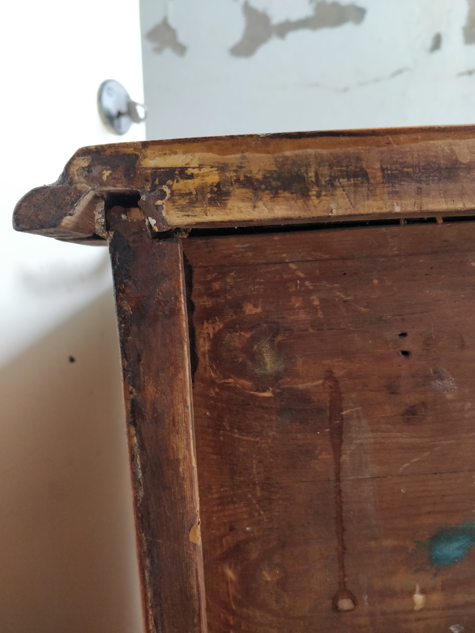

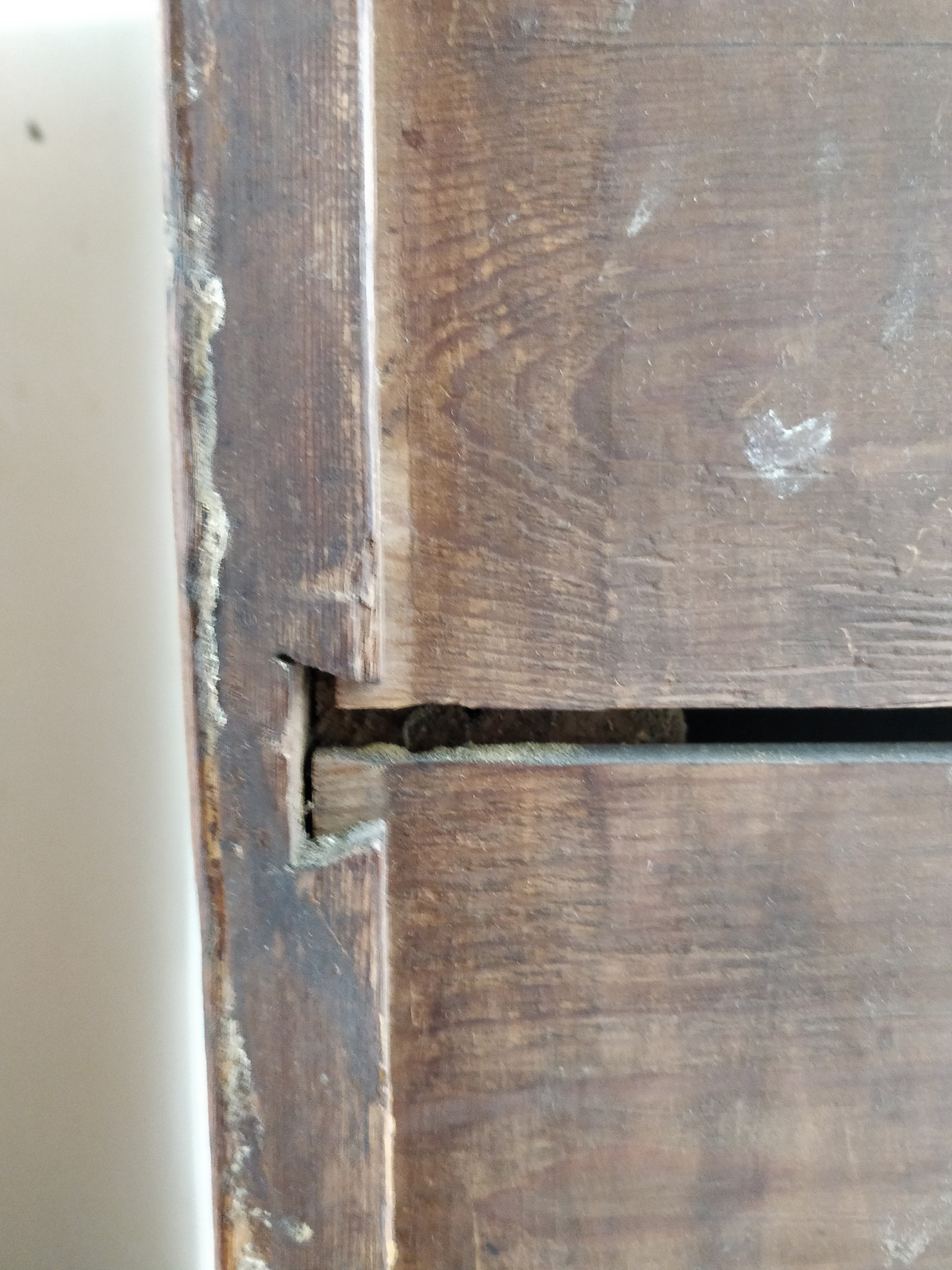

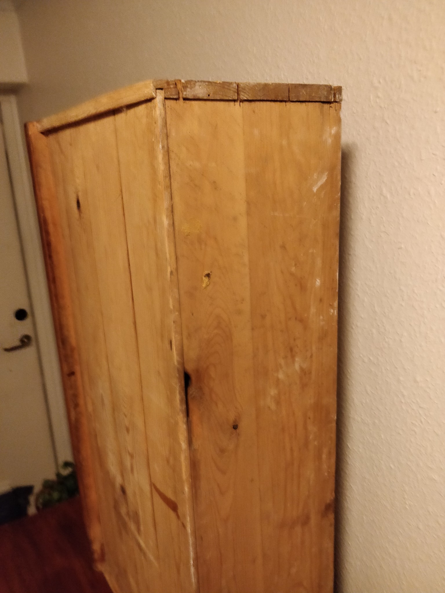

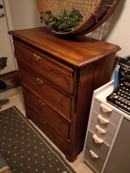

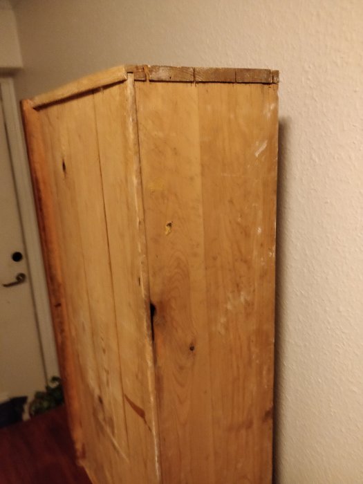

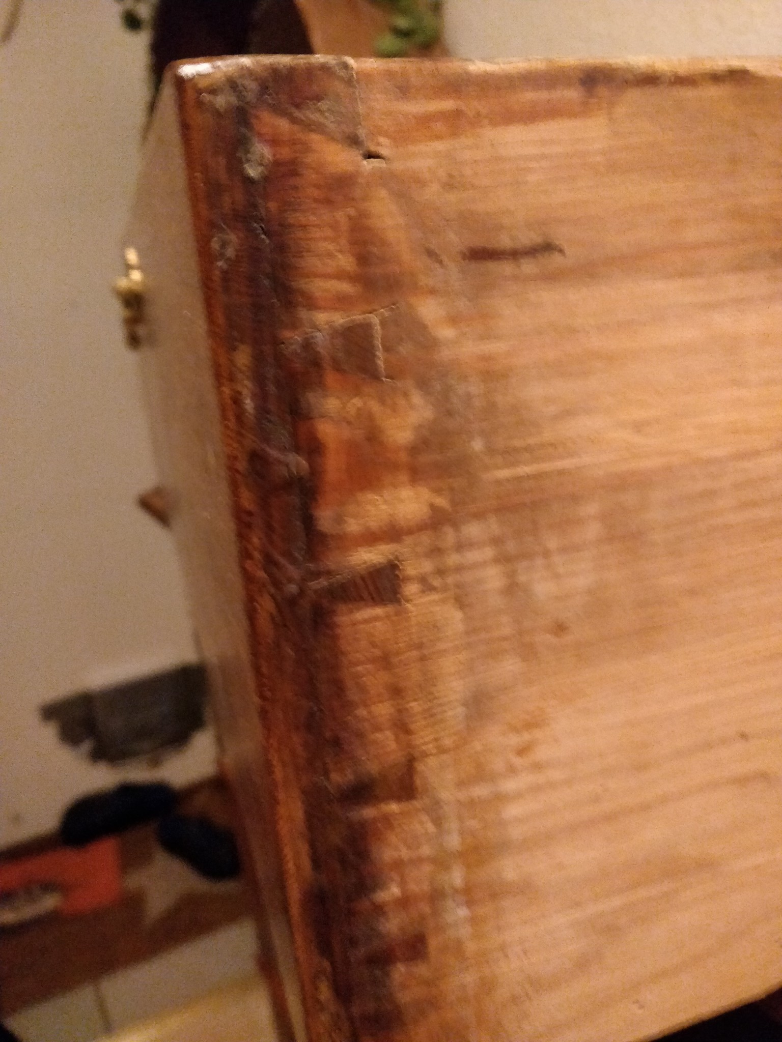

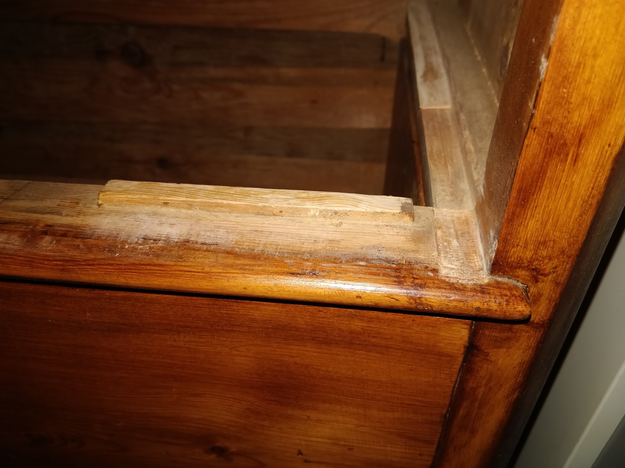

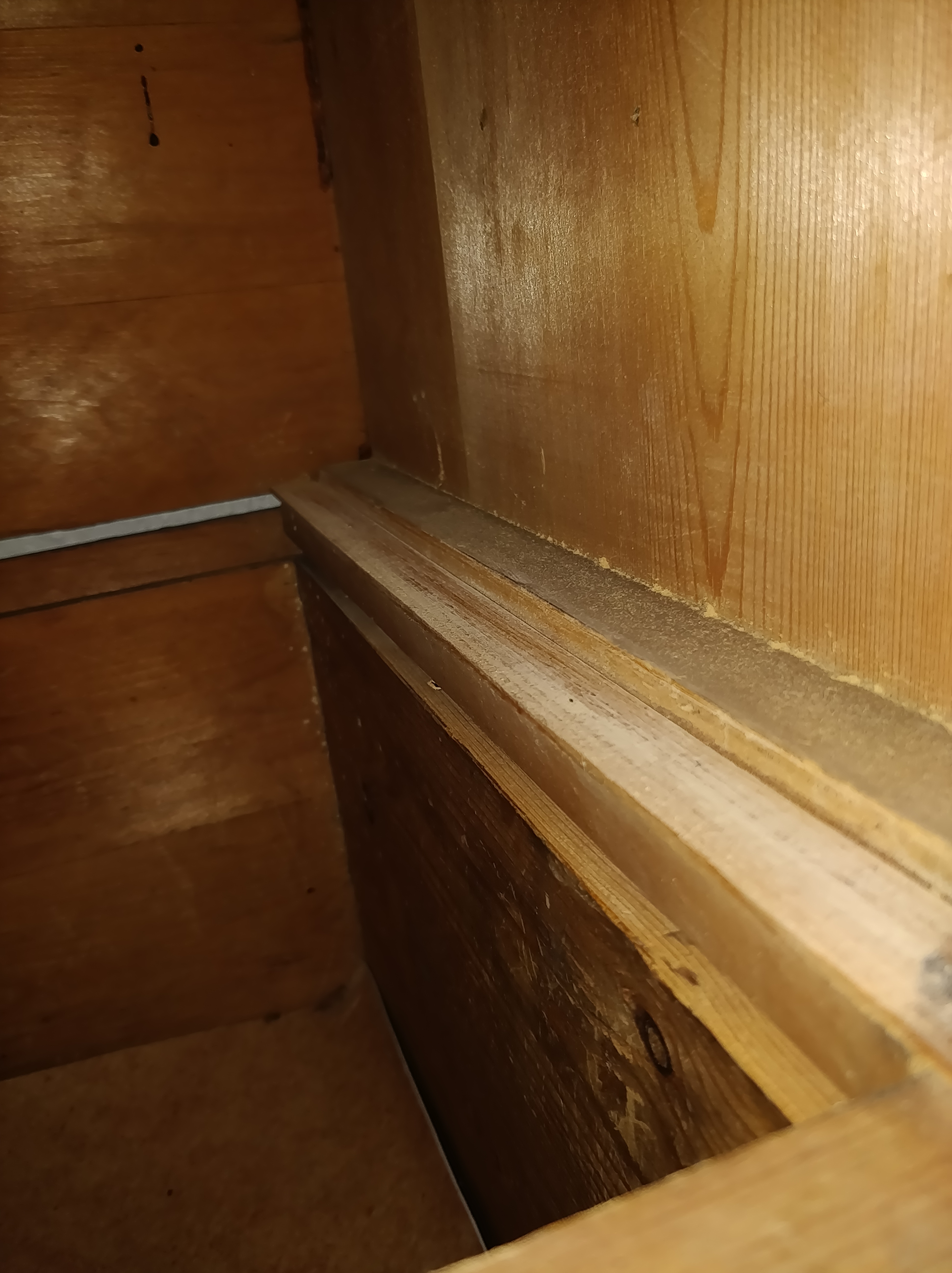

Vet inte om intresse finns för att fota hur gamla möbler är byggda. Min morfar gick bort för ett tag sen och nu dödstädas det en del. Passade på att fota en Byrå. Man ser på första bilden att översta lådan blivit återanvänd från en annan möbel.
På baksidan är det laxstjärtar som håller glidytorna lådorna glider på, sen har man lagt baksidan i ett spår som går innanför och håller löparna(?engelska rummets, vad het det på svenska?) på plats

Häftigt att två separata stycken hålls på plats i en gradning (tredje bilden).
