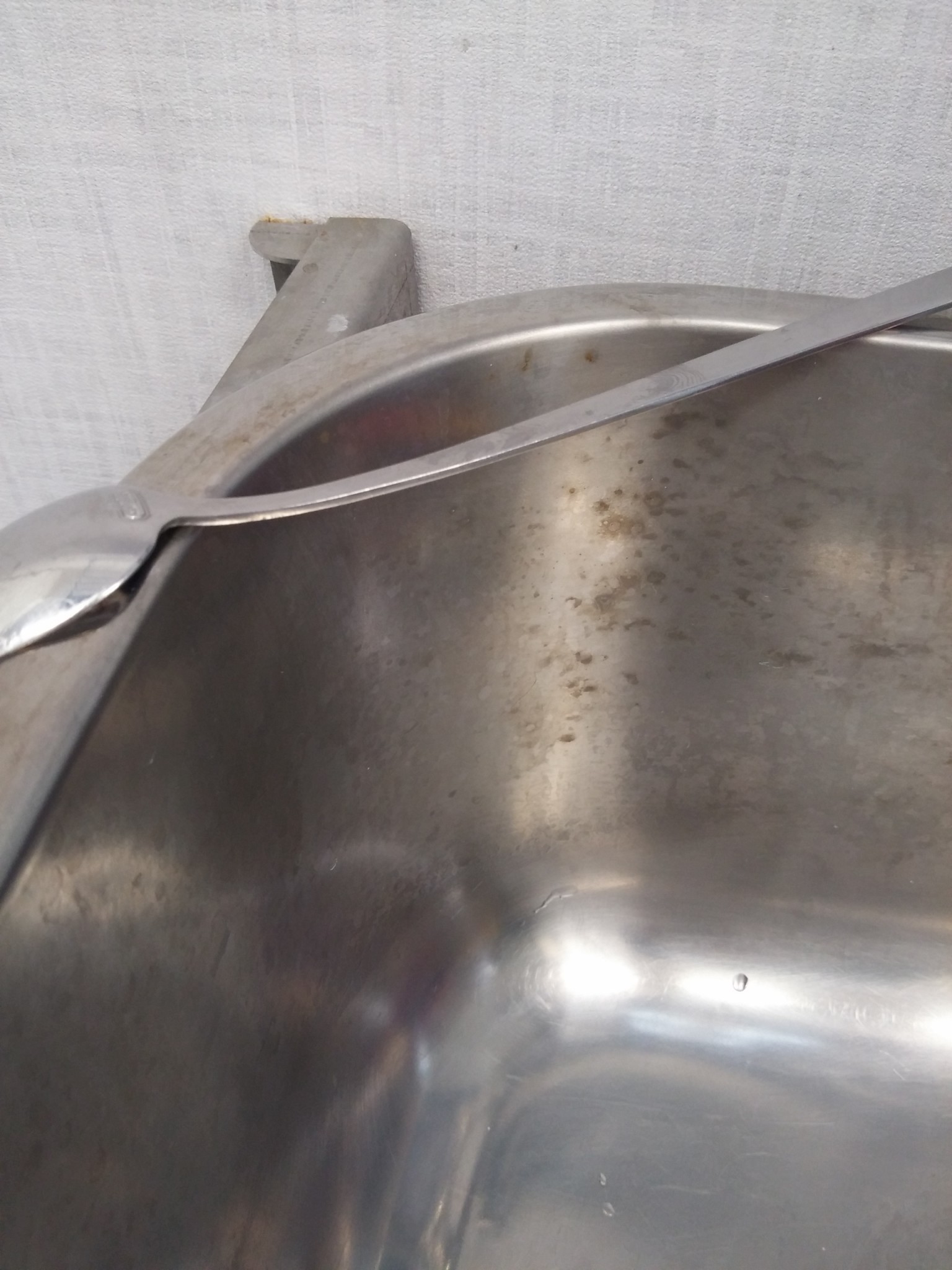

Frun försökte rengöra tvättvasken med cementhinneborttagaren. På kakel, wc stol m.m. fungerar det perfekt. Inte tvättvasken. Nu är den flammig.
Går det att göra något åt saken?
Utan att byta den?
Bild?
Jag kan ha fel, men jag tror att den verksamma beståndsdelen är saltsyra, HCl. Rostfritt är rätt känsligt för klorider. Jag skulle nog försöka att polera bort flammigheten med autosol eller motsvarande. Jag är rätt övertygad om att det löser problemet.
Atom
Har hemma. Ska testa.
Autosol brukar göra underverk. Jag har putsat upp en sån där vask med autosol en gång och den såg ut som ny.

Autosol och polermaskin så blir det som nytt, som sagt.
Ska testa snart. Med polermaskinen. Kommer lägga ut fotot sen.
Autosol är slut. :(

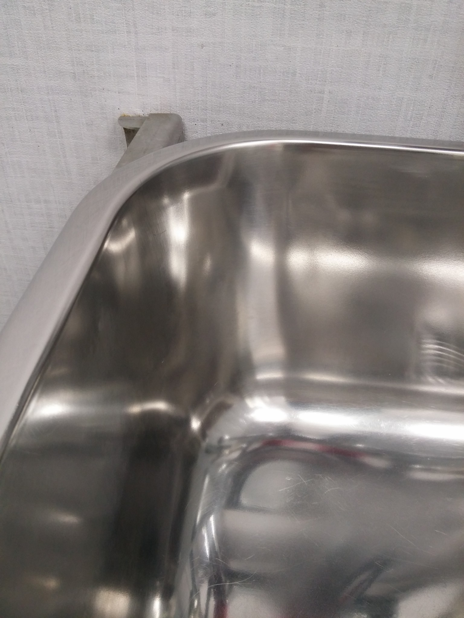

Det blev Menzerna Fast Gloss FG500 och en liten oscilerande polermaskin.
Här är resultatet.
pelpet
Och nu blev också frun glad förståss....:D
Som ny och t.o.m bättre!
Bättre!
Nu kan hon börja om......
