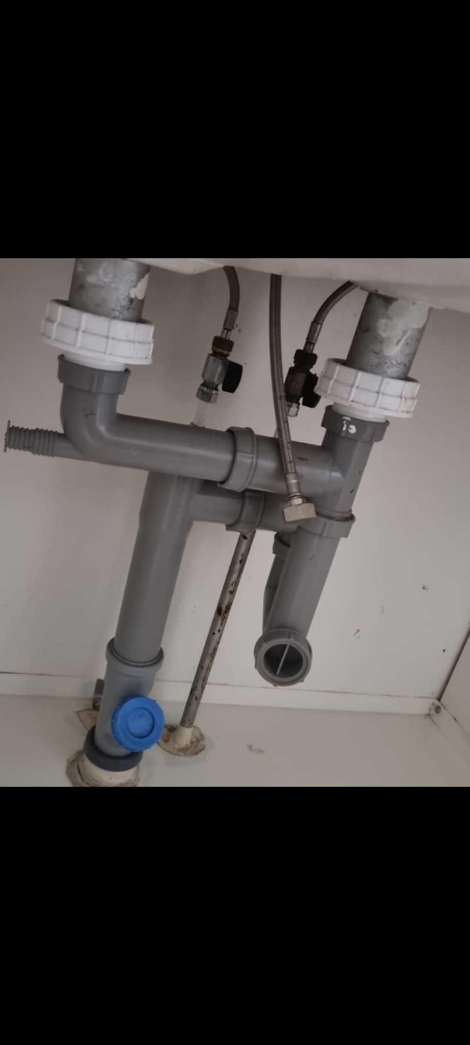

(Vatten och avlopp) Frågan är kan man koppla in en diskmaskin med denna konfiguration?
Det finns inte någon el framdragen men det går att lösa med en elektriker.
Underkant diskbänk över golv är 82,5 cm kan man köpa en diskmaskin som är 82cm i höjd?
  • Sned bild av vattenledningar och röranslutningar under en diskbänk.
Fairlane
Du har ett rör som går lite snett till höger. Där tar du vatten till diskmaskinen. Avlopp finns säkert något ställe som jag inte ser på bilden där.du kan ansluta, det brukar finnas på avloppsrör.
Är bänkskivan på 82,5 cm höjd så bör en diskmaskin som är 82 cm gå in.

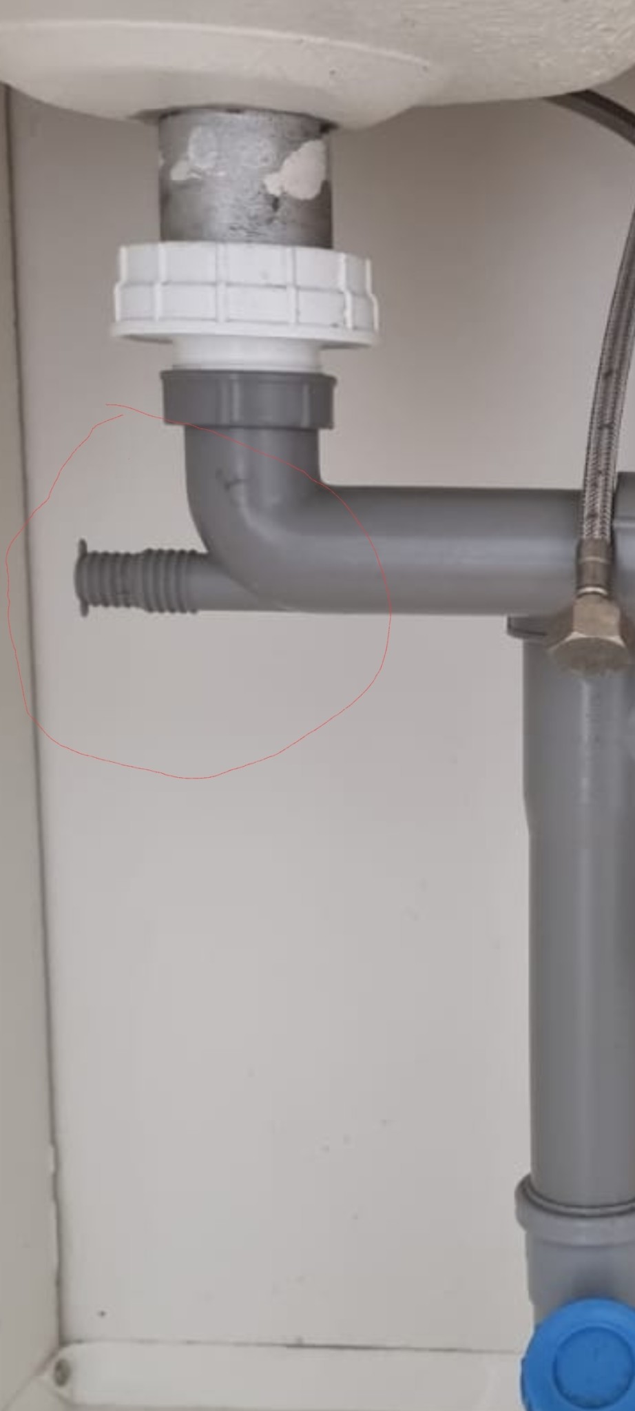

Hej, tack för svaret. Kan inget om detta förlåt om jag ställer dumma frågor. Har ringat in en del av bilden. Kan det vara för avloppet?
  • Rördelar under handfat med en markerad sektion som kan ha koppling till avloppet.
Den inringade nippeln är utmärkt att ansluta diskmaskinsavlopp till.
