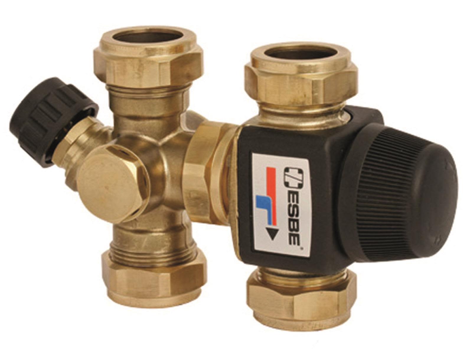

Ser att någon har pratat om att det sitter en backventil som hindrar varmvatten att gå ut i kallvattnet.... Det gör det förhoppningsvis inte... Det vore livsfarligt...
Var sitter säkerhetsventilen?
"); display: inline-block; height: 24px; width: 24px; transform: rotateZ(-180deg);">
Säkerhetsventilen ska monteras på kallvattentilloppet i varmvattenbereda- ren. Avstängningsventil eller backventil får ej monteras mellan beredaren och säkerhetsventilen. Ventilen ska monteras så att inget vatten kan stå kvar efter avblåsning, se bilder på sid 2.
Även om du tycker det är ok att varmvattnet går bakåt i kallvatten ledningen så ska det sitta en backventil som förhindrar det köper man färdigt koppel till beredaren är det redan inbyggt. Hur det kan bli livsfarligt med backventil förstår jag inte det sitter en säkerhetsventil där det expanderande vattnet trycks ut.
Om säkerhetsventilen sitter på fel sida om backventilen kan det bli farligt. Men det ska finnas en backventil.
