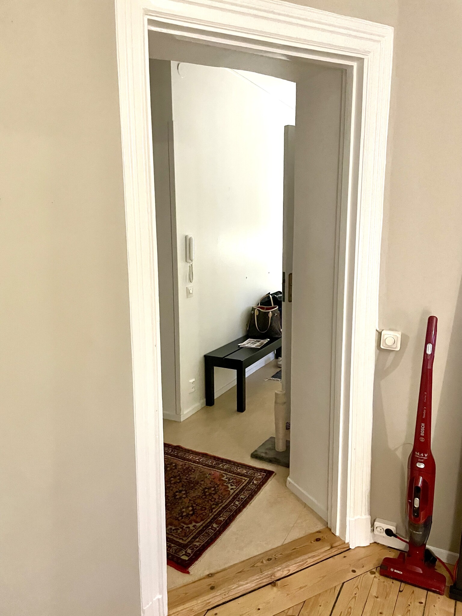

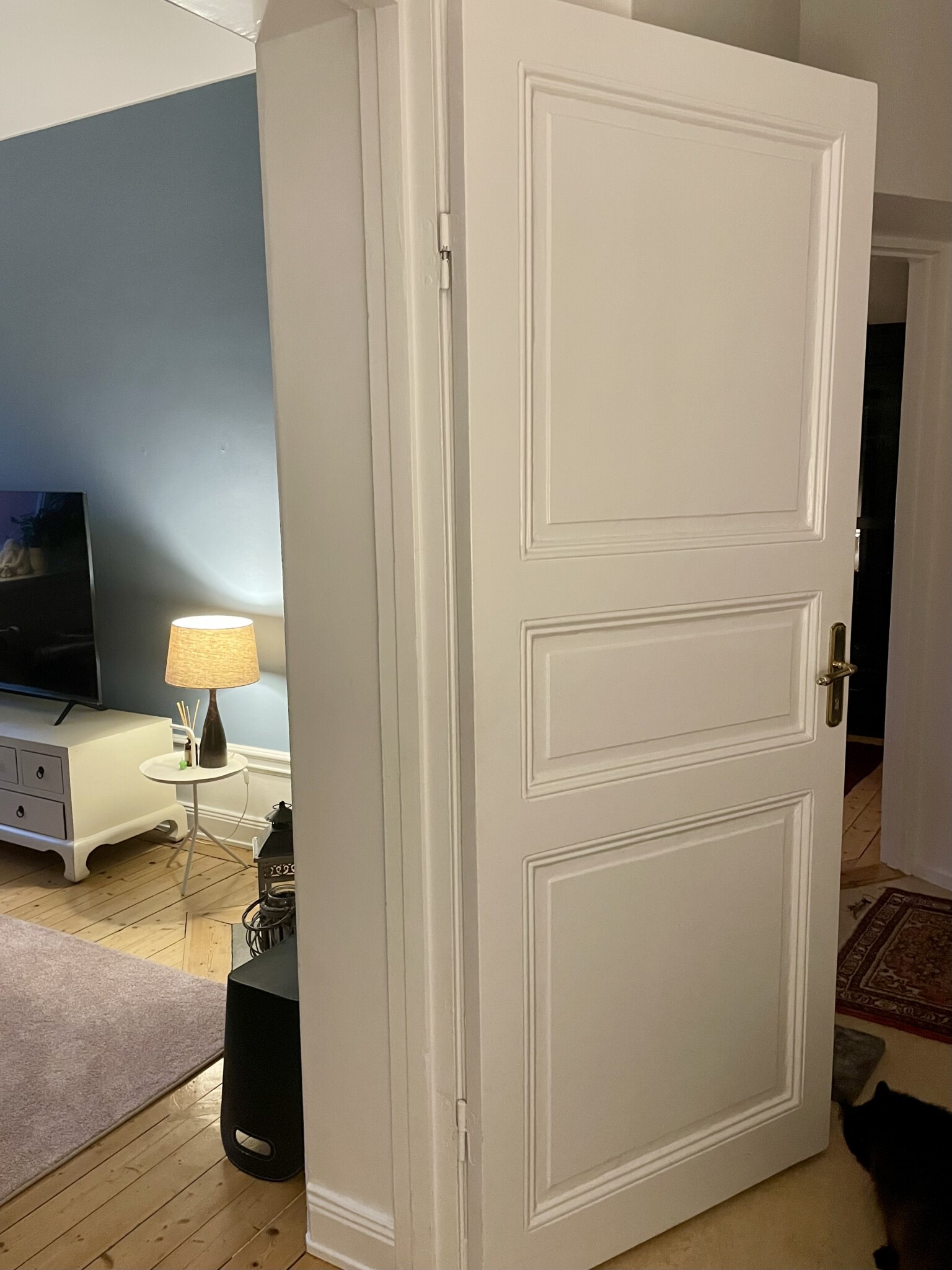

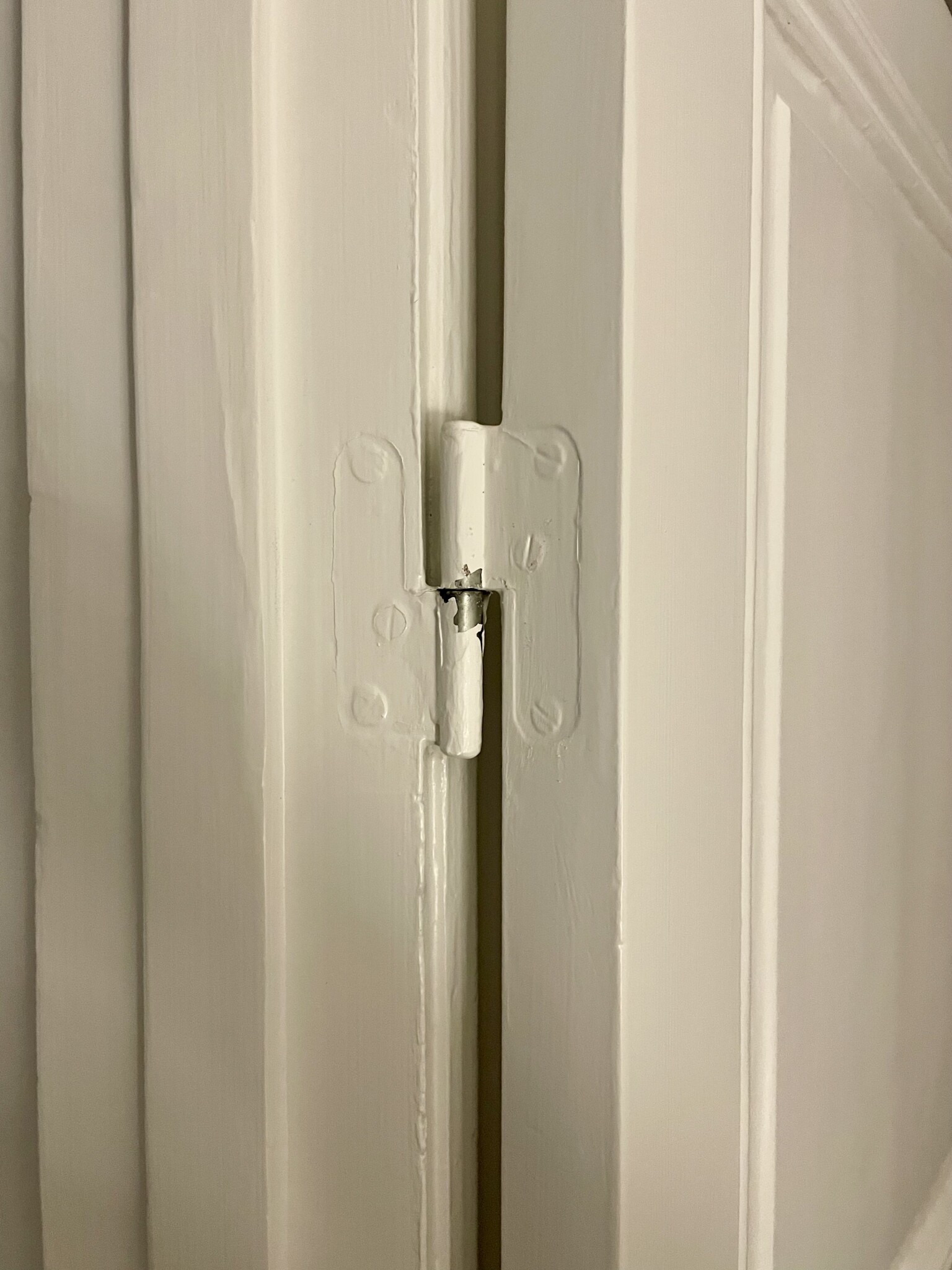

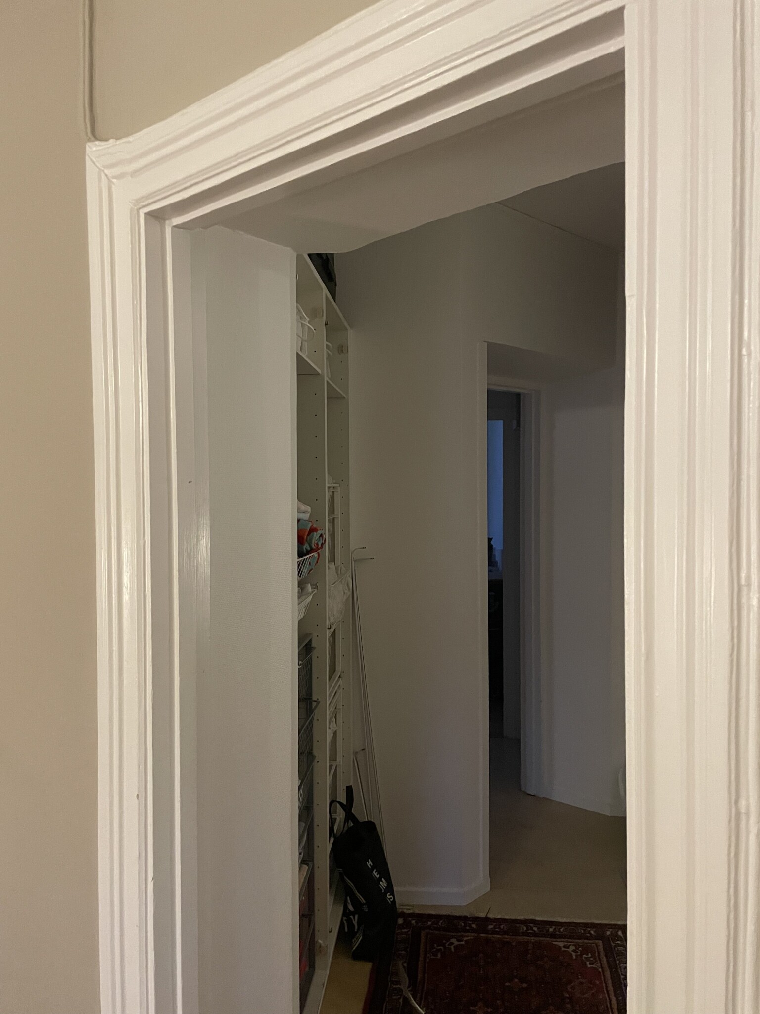

Önskar flytta innedörr från ett rum till ett annat (som saknar dörr idag).
Mått stämmer - dörröppningarna är identiska.
I önskad dörröppning saknas dock gångjärn. Vart finner jag passande och hur montera bäst (ska väl helst vara nedsänkt)?

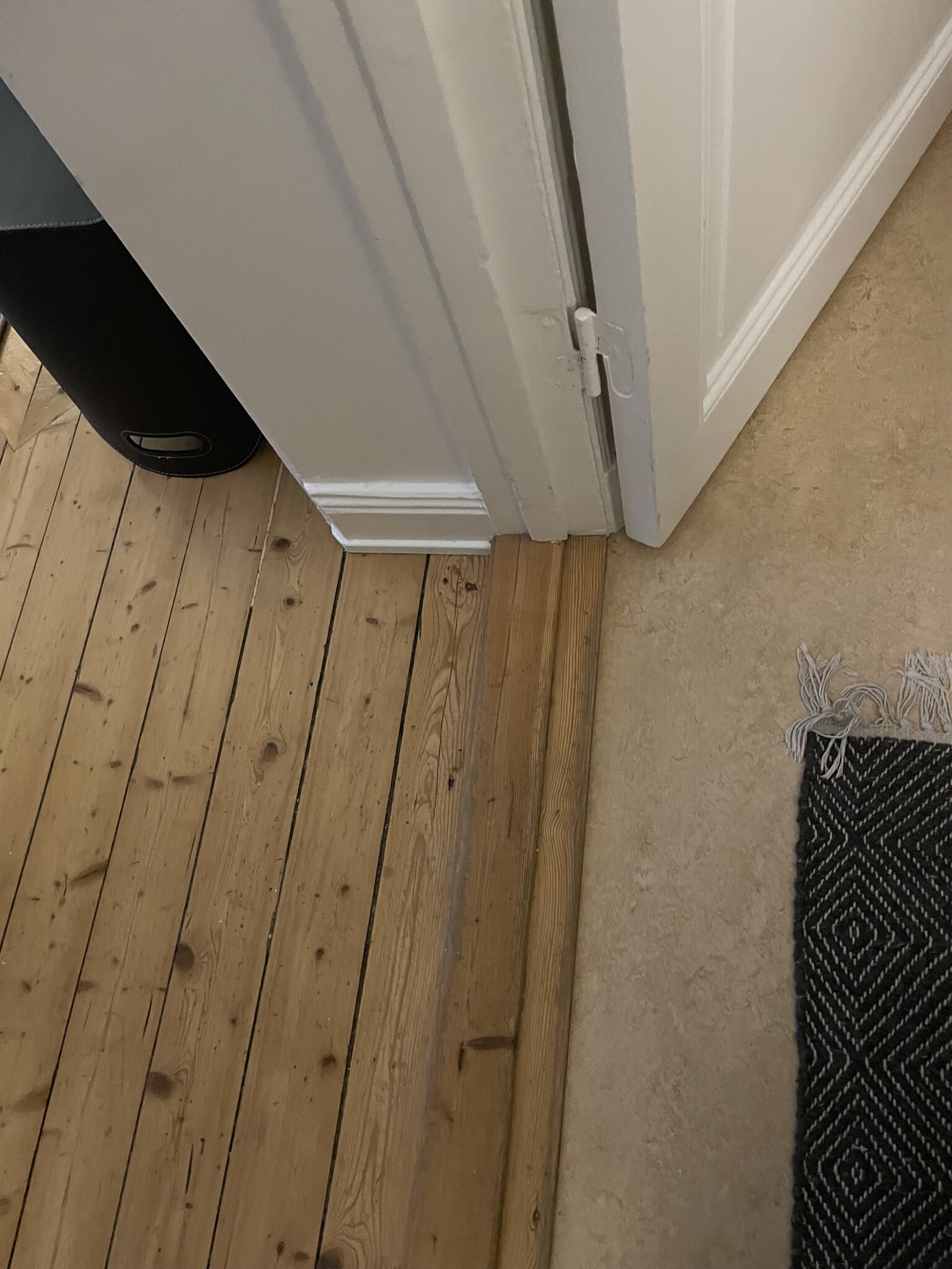

Ser ut som vanliga lyftgångjärn och bör finnas på en bygghandel nära dig. Bara mäta vilka mått dom har så ska det vara enkelt att hitta nya. Ett annat alternativ är att skruva ner dom som sitter där idag och flytta med dom
Tack Purre!
Det hade förstås varit ”enklast” att återbruka befintliga. Men de är så ”inmålade” att jag tror efterjobbet blir trixigt.. Ska googla på lyftgångjärn 😊
