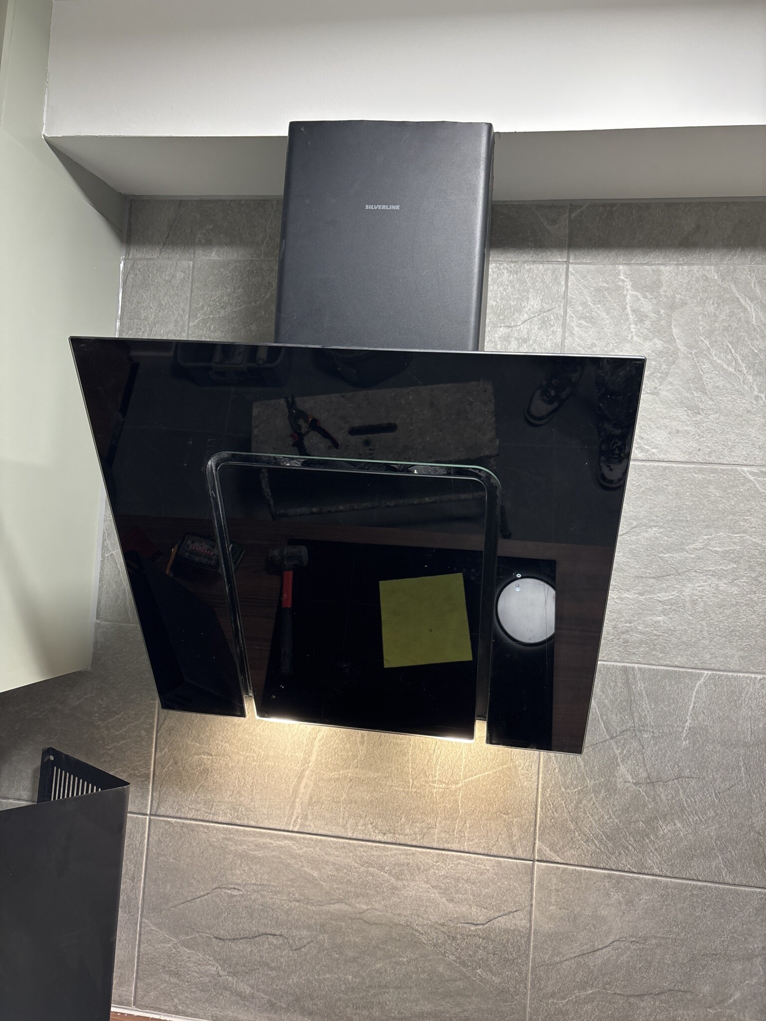

Jag köpte ett begagnat kök ca 3 månader sedan inklusive vitvaror, jag har nu monterat köket inkl vitvaror men stött på ett problem!
Köksfläkten av märket silverline suger väldigt dåligt, den är inkopplat och lamporna fungerar, jag har även kopplat in till ventilationskanal via en förlängning. Men när jag sätter på fläkten så låter den extremt lite och suger knappt nånting! I vissa lägen hör jag någonting snurra men det slutar efter någon sekund!
Fläkten har stått i lägenheten i ca 3 månader utan användning.
Är det bara köpa en ny fläkt eller vad kan man tänka är problemet?
Uppskattar all hjälp!

Kolla om du hittar någon modellbeteckning typ SC342260SR eller nått liknande. Kanske ej passar för din installation av imkanal eller ventilation.

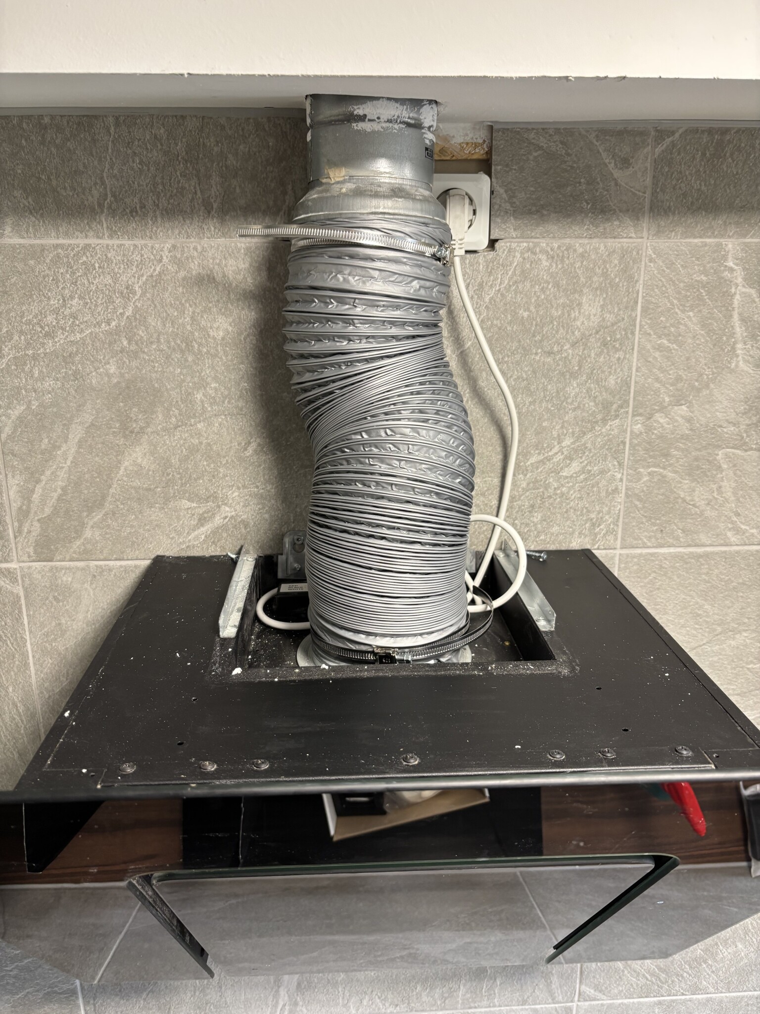

  • Flexibel ventilationsslang ansluten till köksfläkt ovanför spisutrymme, visad med installationsdetaljer.

Det där verkar inte vara en fläkt! Det är en kåpa med spjäll. som ska anslutas till "centralfläkt"
Vart går din imkanal?
Är det lägenhet eller hus?
plåtrickard
P
Okej det är lägenhet och kanalen går ju rakt över köket sen direkt vidare uppåt jag är på 1 våningen. Jag är ju amatör när det kommer till dessa grejer men du menar alltså att den kåpan jag idag har inte är kompatibel?
https://www.ikea.com/se/sv/p/stackbo-vaeggmonterad-koeksflaekt-ikea-300-svart-70602371/
Denna borde fungera?
Vad satt det där innan??
Om det var en fläkt tidigare ska du ha fläkt nu också.
I äldre flerbostadshus är det oftast imkanal, med typ "självdrag", funkar oftast inte värst bra,,,
I nyare flerbostadshus är det centralventilation, dvs gemensam fläkt på tak/vind som sköter utsug i flera lägenheter.
I båda dessa fall borde det bli bra med den kåpan du har!
Det KAN bli jättedumt om du ansluter en fläkt till gemensam kanal, då riskerar du att blåsa in ditt matos tioll grannen....
Om du sätter handen vid kanalen, har du ett sug där?

Nu är det en petitess i sammanhanget ifall det är så att du har fel modell av fläkt, men slangen ska vara kortast möjliga och så sträckt som möjligt. På den där bilden har du minskat slangens area och möjlighet att flöda luft markant.
