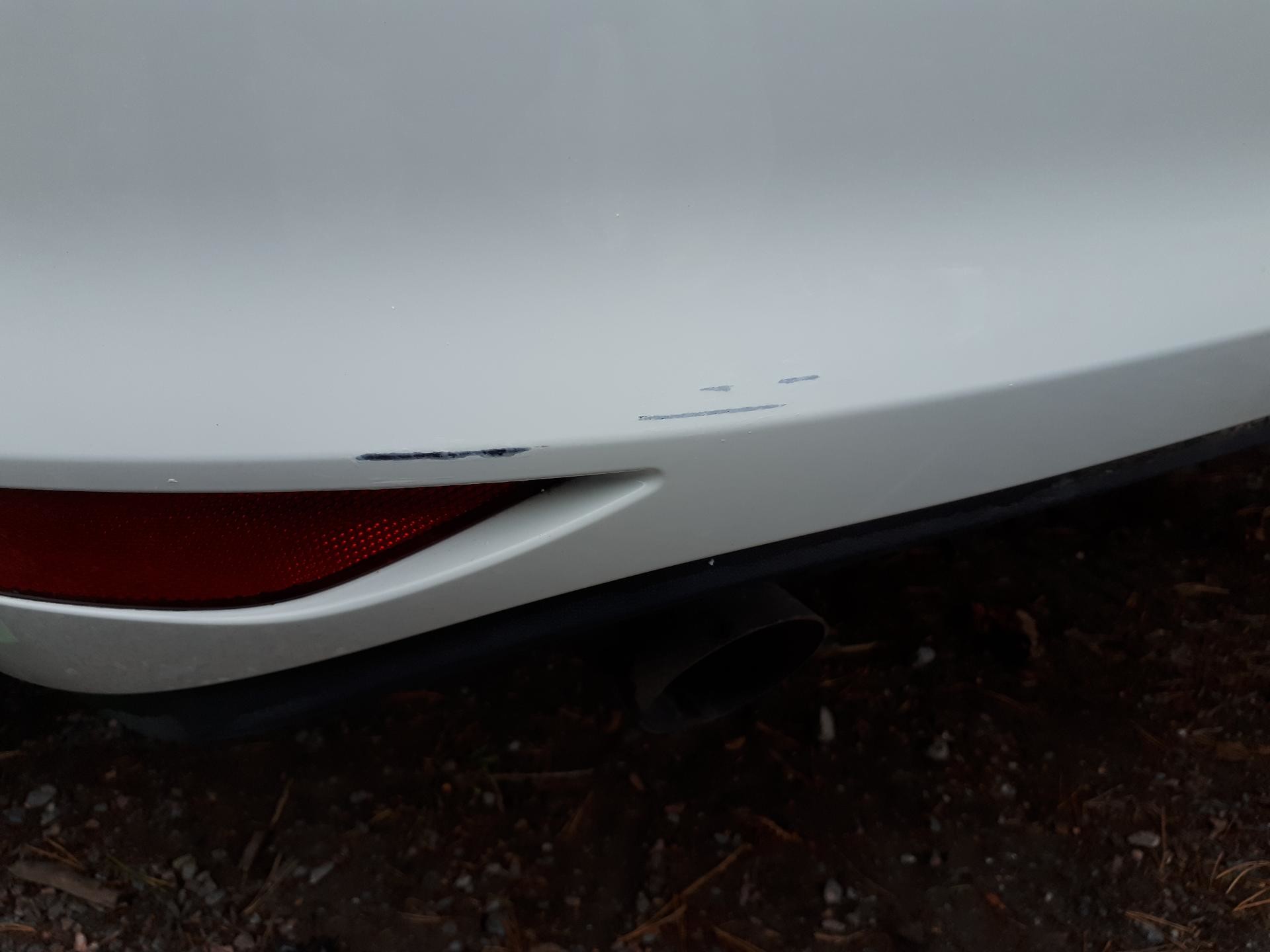

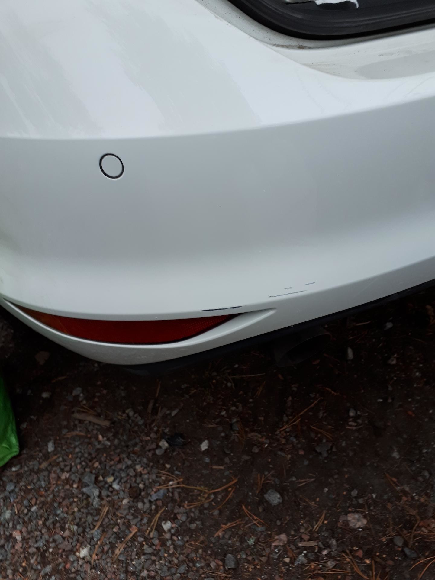

Någon stålle har kört på min bil (personalbil) på parkeringen. Dessutom ska jag lämna tillbaka den nästa vecka. Det har blivit repor genom lacken så att svarta plasten syns.
Vad kan jag göra för att fixa skadan så pass att jag slipper betala för omlackering? Biltema har rätt variant av vit lackfärg. Kan man pensla i repan?
Skador på vit bil med synliga repor och svart plast genom lacken vid bakre stötfångarens kant.
Skador och repor på en vit bilströmfångare där den svarta plasten syns igenom.

Jag skulle testa att bara pensla i med rätt färg, gör rent noggrant först med thinner eller aceton så att alla vaxrester är borta. För att ta bort "kanterna" som blir dör du målar utanför repan kan du efter något dygn försiktigt polera med lite rubbing på en trasa. Tar några dygn för lacken att torka helt.

Ta en väääldigt fin pensel så går det där att "trolla" bort.
A.Lindvall och 1 till
Ta nagel lack i samma färg
Ingen som märker nåt på ett bra tag o en bra pensel på köpet

Slippa se den svarta plasten, absolut. Göra det snyggt med bara färg och polermedel, nej.
Ska du ha det där ”osynligt” så behövs:
Spackel
Grundfärg
Riktigt färg med härdare
Våtslippapper
Polermedel
Trasa/polertrissa
Är du duktigt så kan trolla bort det nästan helt.
Ska du bara snygga till det så det håller någon tvätt med avfettning så köp en biltema-burk och börja måla. Kanterna och själva skadan kommer att synas tydligt ändå.

Men visst är det redan bättringslackat i andra repor på bilden? Eller lurar bilden mig? Tycker det ser ut som om någon redan tidigare fyllt i med färg i några andra repor i området precis brevid där man ser den svarta plasten.

Repan till höger har jag fyllt i med vaxkrita. Tyvärr alldeles för lite pigment i den vita kritan. Har fixat en hel del stenskott så på tidigare bilar. Dessutom verkar inte kritan fästa bra alls på den svarta plasten. Jag har tvättat bort kritan igen.
Jag har primer för billack och bättringsfärgen i rätt kulör kostar ju 70kr på biltema. Frågan är om det finns risk att jag sabbar mer än fixar. Kan man tex hävda att repan är ytlig (om jag bättringsmålar) och komma undan med lite prisavdrag pga värdeminskning?

Bedrägeri är det inte. Det finns två utvägar. Antingen lyckas man få det så att det inte syns. Och då är det ju reparerat sedan, så det blir ingen merkostnad för någon. Eller så lyckas man inte få det osynligt. Då får man betala för det om det bedöms som onormalt slitage. Chansen att man lyckas lura bilfirman att reparationen inte syns trots att den gör det tror jag inte är så stor. Om jag skulle ge mig på att försöka bättra så små skador skulle jag göra det med en liten pensel. Det blir inte osynligt, men det kan bli mycket bättre. Eftersom det är plast behöver man inte tänka på rostskydd heller.
Även om färgen på biltema SER likadan ut i affären så finns det många olika kulörer av vit. Pensla i och se vad dom säger. Eller åker du in i förtid och ber dom bedöma skadan och eventuell självrisk eller vad dom kallar det.
Kolla även med en lackfirma vad dom tar för en sportrepair. Landar kanske på 1500-2000:-.
