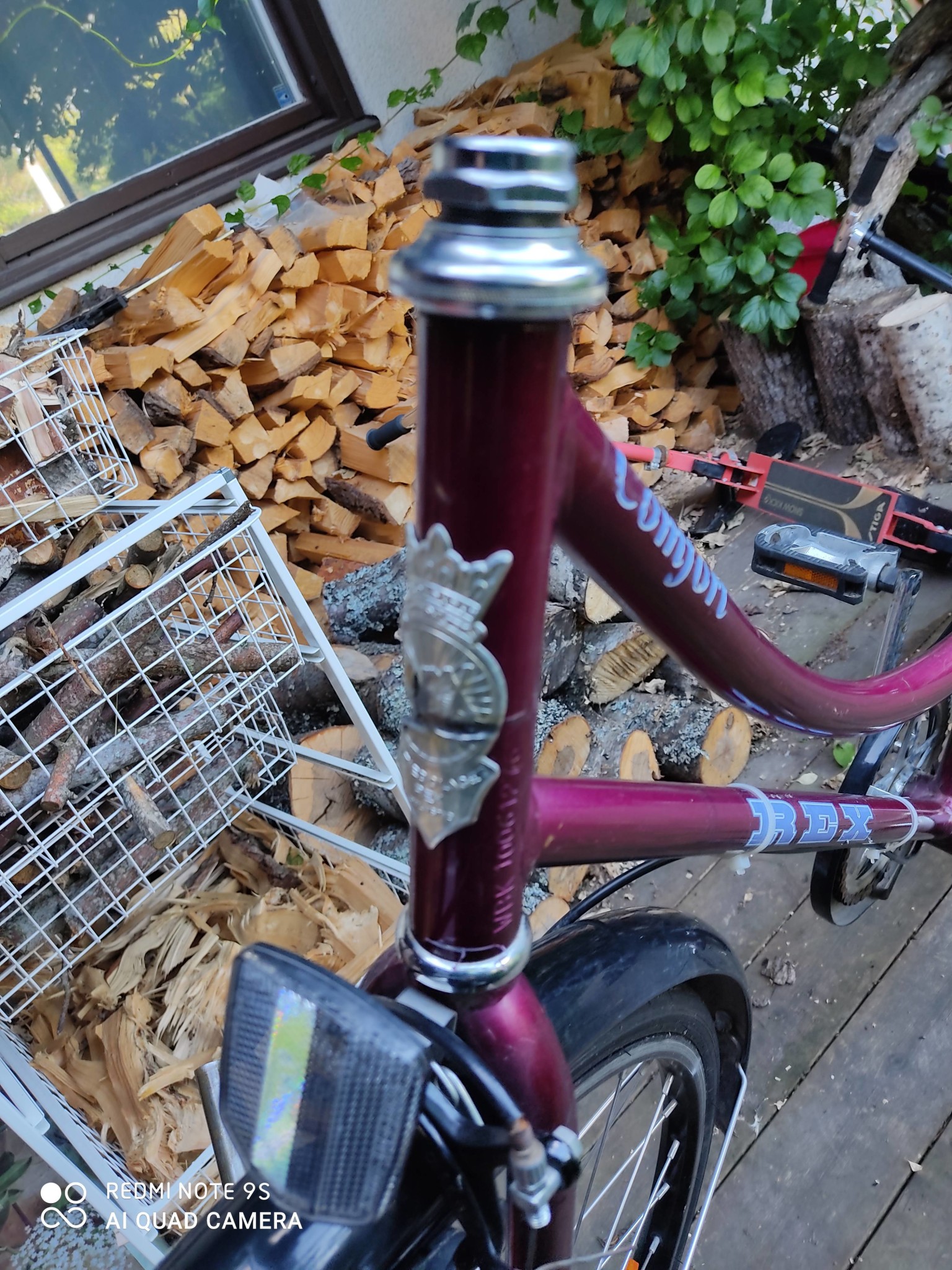

Vi köpte en äldre, begagnad cykel till dottern då hon behövde en större och helst ville ha begagnat och enligt ett visst utseende. Cykeln hade stått oanvänd några år så jag fick köpa nya däck och byta och det gick ju bra.

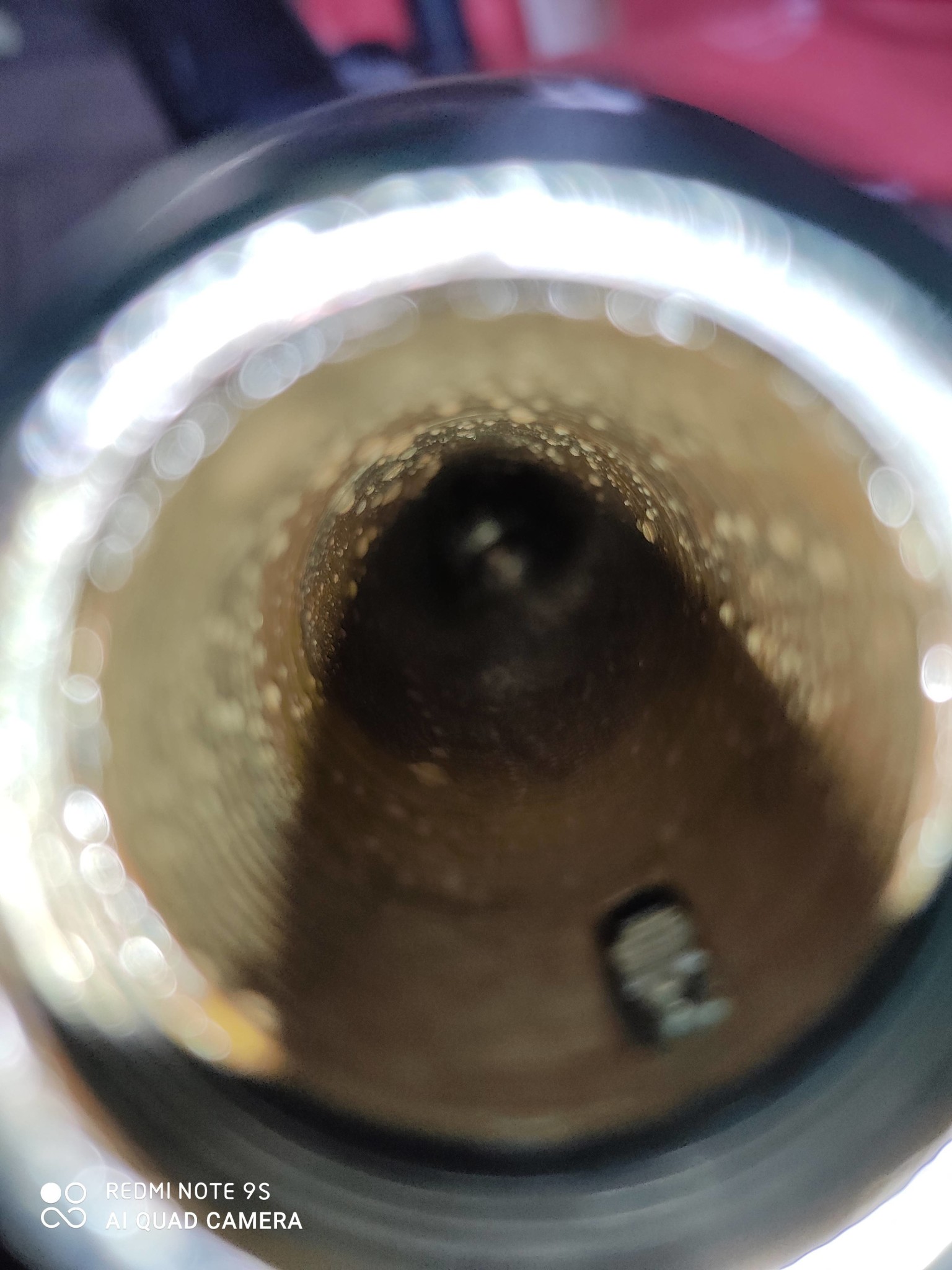

Sen ville hon ha en cykelkorg på styret och vi köpte en på xxl. För att få fästet på plats var mans tvungen och ta loss styret och trä på fästet. Självklart satt allt hårt som f*n, men med hjälp av lite 5-56 och våld så fick vi loss det. Självfallet passade inte fästet till cykelkorgen sen men ok, vi kunde iallafall höja styret... Nej då, vi får inte tillbaks styret igen för skruven vill inte fastna i muttern, vilket är rätt givet när man lyser ner i röret och ser att mutter lagt sig 45 grader på sidan. Jag har försökt fånga den med en magnet, men den sitter fast. Jag har försökt justera den med en lång skruvmejsel, men den sitter som sagt fast. Vad gör man nu? Utom att slängs cykeln och köpa ny.

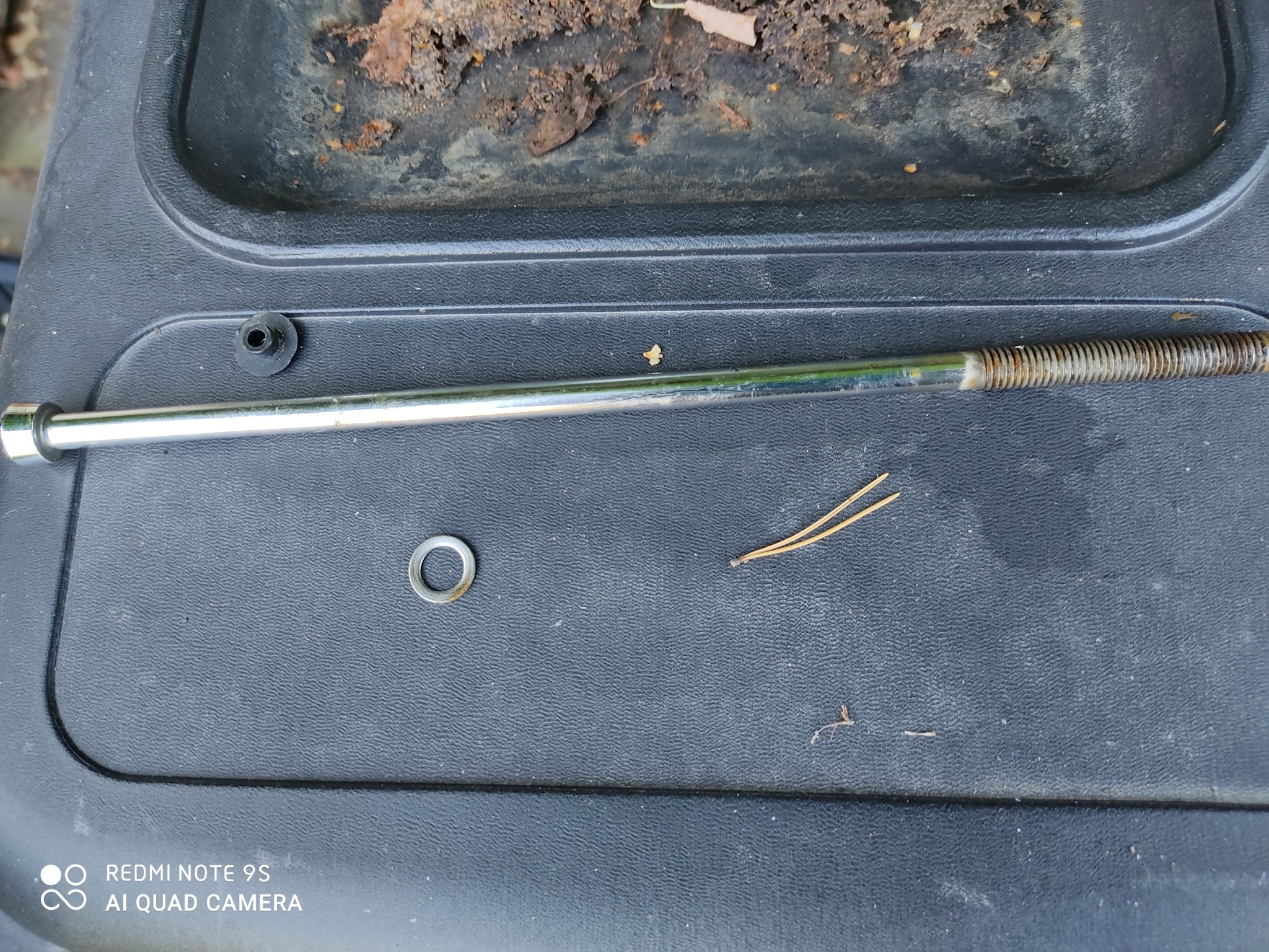

Muttern är en expander. Vad du borde ha gjort för att få loss den var att skruva upp långa skruven någon centimeter, och sedan slagit ner den med en hammare så den lossnar medan den fortfarande sitter igängad. Nu är det rätt knivigt om du inte kan få fast skriven igen, vågar jag påstå. Men kan du vända på cykeln och slå underifrån i gafferöret för att knacka loss den?

Det bör ju vara hål neråt, så tar du valfri rund stång som passar underifrån ska det inte bara några problem att få (slå) ur den...
Som sagt, den typen av mutter/låsning ska inte skruvas ur helt, utan dras upp med skruven....

Hmm, kanske är den inte vriden trots allt?
Jag får försöka lite till helt enkelt. Ska prova att vända den igen och se om det finns något sätt att komma åt den den vägen.
Tack för tips. Får bli ett par försök till
