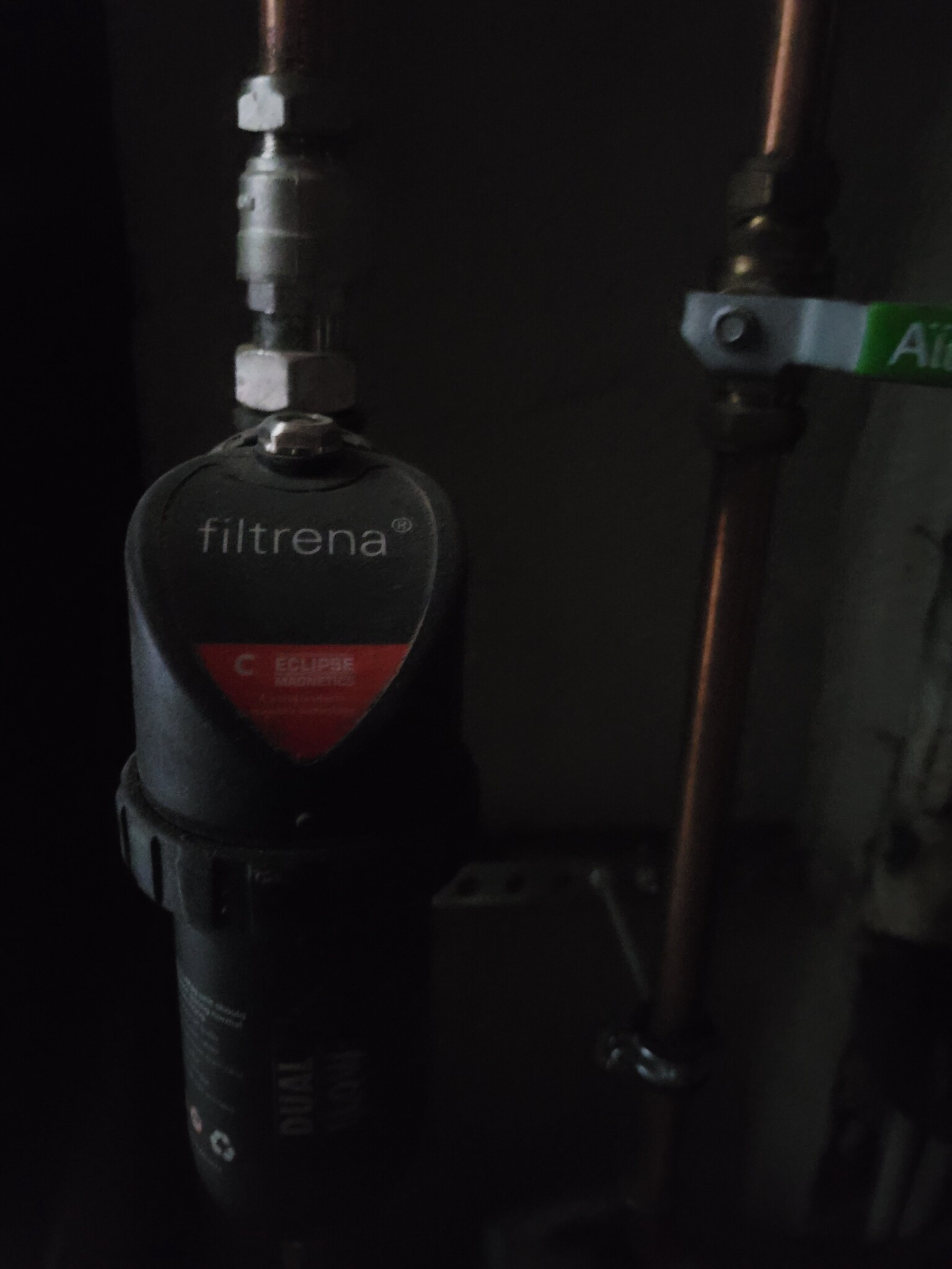

Vill veta är detta filter här som ja ska rengöra på min nibe F1255 bergvärme pumo
  • Magnetisk filterenhet från Filtrena ansluten till kopparrör, används för att hålla centralvärmesystem fria från partiklar.

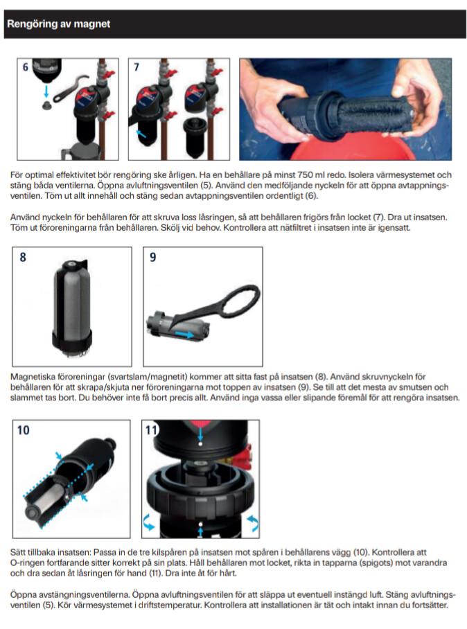

Rengöring av magnetfilter: Steg-för-steg instruktioner för att ta isär, rengöra och återmontera en magnetisk filterbehållare. Visar verktyg och nödvändiga åtgärder.
