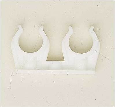

Behöver några plastfästen för att fixera själva pexröret det kommer ur golvet så det behöver fixeras där man ska ansluta till kökskranens ledningar (enligt säker vatten)
finns två olika fästen att välja på (hos Rinkaby)
Purus Flexiklamma
Plastfästen för pexrör: enkel Flexiklamma och en större rörhållare på vit bakgrund.
http://www.rinkabyror.se/artikel/purus-flexiklamma-enkel-10-16-vit/
eller
Rörhållare
Två vita plastfästen för pexrör mot en ljus bakgrund, avsedda för rörfäste i byggprojekt.
http://www.rinkabyror.se/artikel/rorhallare-d-14-15/
vet inte vilken jag ska välja, nån som testat?
Jag satte ett spikband över rör-i-rör ytter röret. Har fungerat bra de senaste 5 åren. Har ingen aning om det är enligt regelverk

Jag tror det duger, man behöver inte fixera rören ytterligare om de tex kommer ut ur en väggdosa, och kranslangarna ansluts där.
Jag är mest ute efter hur rörmokarna brukar göra. Och om möjligt göra så.
Klämman är bättre.
Det blir lite spänningar i slangarna som regel, och det håller inte rörhållaren för.

Jo, det var väl det jag var orolig för, visste inte ens att det fanns rörhållare för än rinkabykillen kom med dem, hade förväntat mig klämmorna, ska byta ut dem nästa gång jag är där.

Pex fäster jag alltid med 22mm klamma av typen "skruvlock", alltså där skruven går igenom locket. Dessa passar på både själva Det slangen men även över skyddsröret.
[länk]
Får försöka skaffa sådana, bytte till purus flexiklämma, de var ännu sämre, är bara fjuttiga plastnobbar som håller ihop de två delarna. Får lämna tillbaka dem nästa gång.
http://www.sigro.se/sv/faestdetaljer-roer/falu-roerklamma-enkel-15-22-mm-vit.php
Sigro säljer såna.
