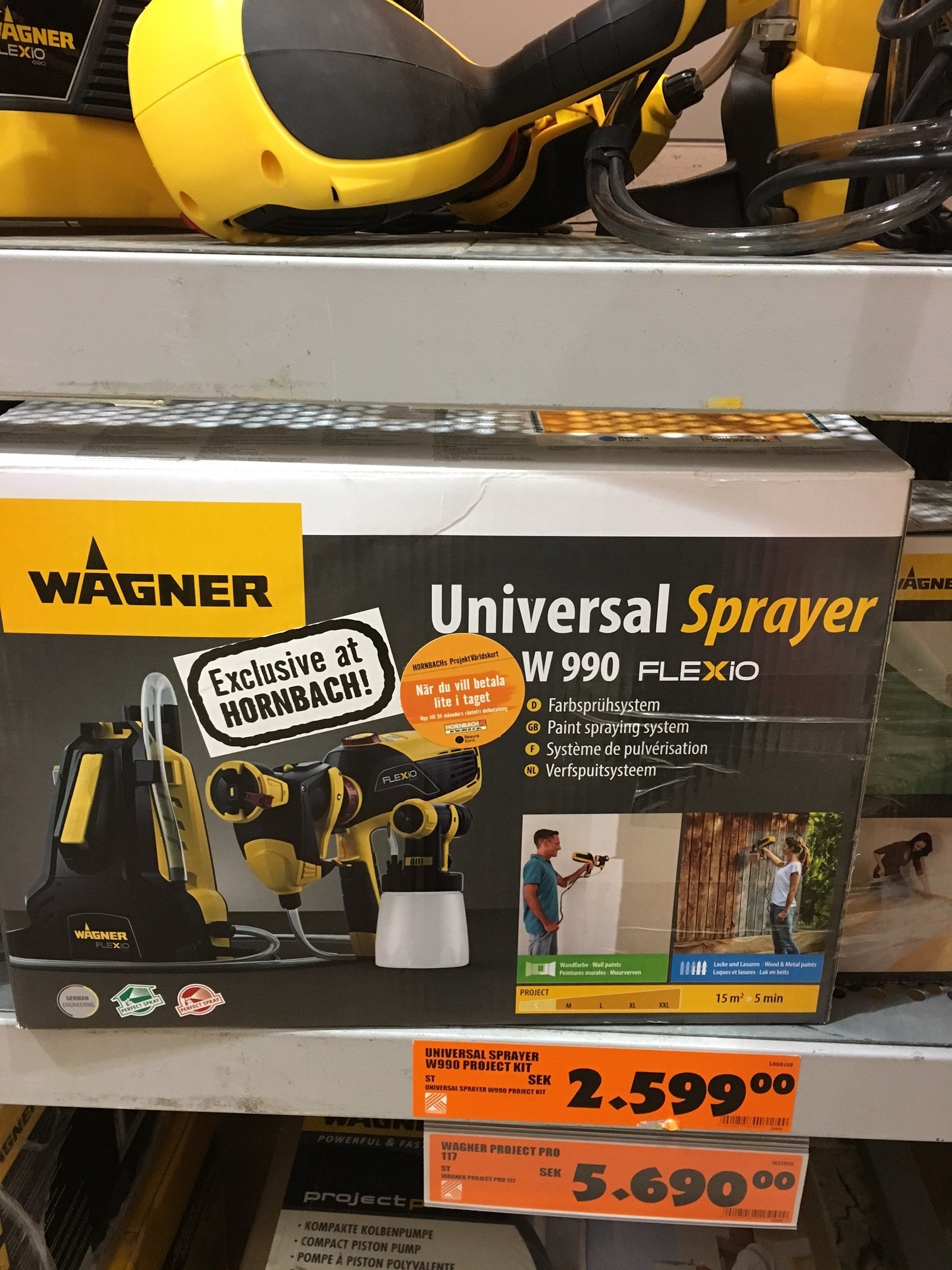

Jag målade mina svarta betongpannor för ca 2 år sedan med Hagmans takpannefärg. Jag la bara ett lager och lite för tunt. Till våren skulle jag behöva bättringsmåla med ett nytt lager. Först tittade jag på de lite mer avancerade modellerna som suger direkt ur färgburken men då springer tusenlapparna iväg. VIlken enklare modell kan tänkas hantera bättringsmålningen? Någon som testat?

Jag kollade på denna men hon som jobbade där visste inte om den kan hantera vattenbaserad fasad eller takfärg?
[länk]
Ja, lackfärger. Står att den klarar väggfärger, precis som det står om den du länkade till. Viss prisskillnad, den från Biltema skulle man i princip kunna kasta efter förrättat värv. Kolla med dom, funkar gör den i vart fall.
MEn när de skriver väggfärg tror jag de menar vattenbaserad inomhusväggfärg, fasadfärg utomhus är ju tjockare och med andra tillsatser.

ingen som testat typ wagner 690 med fasadfärg?

Jahapp, nu har jag pratat med Wagner support. De sa iaf att Wagner 990 och 950 Flexio skulle kunna hantera Hagmans takpannefärg.

Denna blev det. Den kan både använda tank som man ansluter direkt på "pistolen" eller så kan man låta den suga direkt ur en färgburk via en 7,5 meter lång slang.
Wagner Universal Sprayer W 990 FLEXiO målningsspruta i förpackning på butikshylla.
