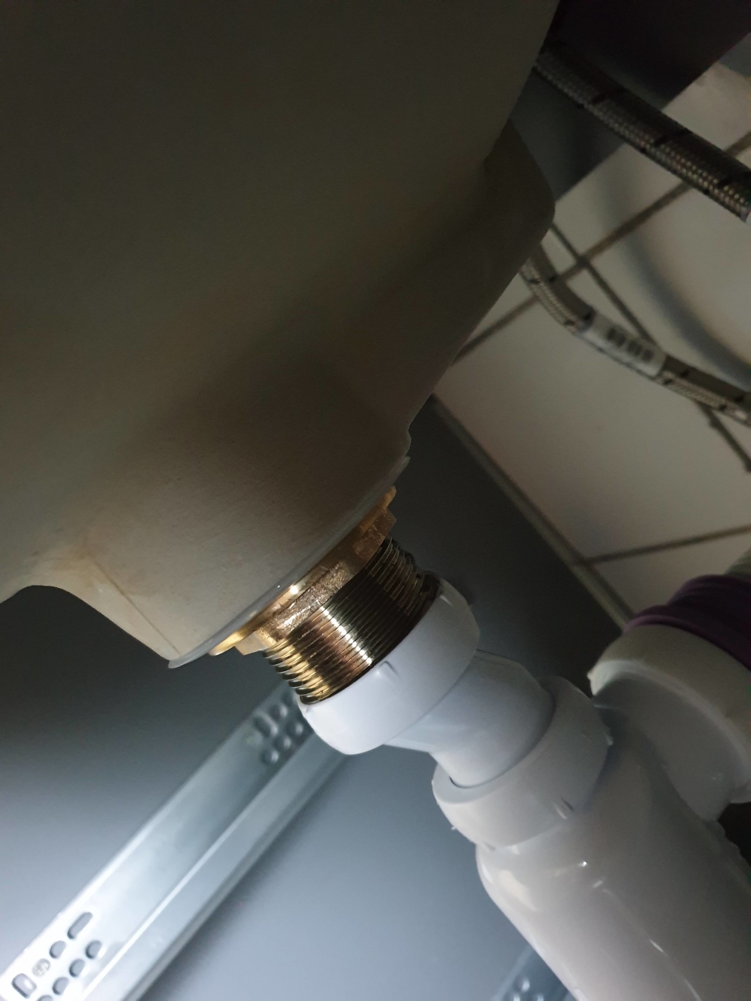

Har försökt att få min bottenventil tät men lyckas inte. Där själva packningen sitter är det tätt men det droppar genom gängorna. Vad har jag gjort fel? Blev fel i rubriken, det är alltså bottenventilen som inte är tät.
  • Bilden visar en bottenventil med osynlig läckage genom gängorna under en handfat.
S
Läcker det mellan tvättstället och bottenventilen?
Ja under muttern. Mellan muttern och tvättstället finns en gummipackning och där läcker inte.

Vill påstå att plast/gummipackningen under muttern till bottenventilen bara är till för att skydda porslinet. Det är packningen på ovansidan som håller tätt.

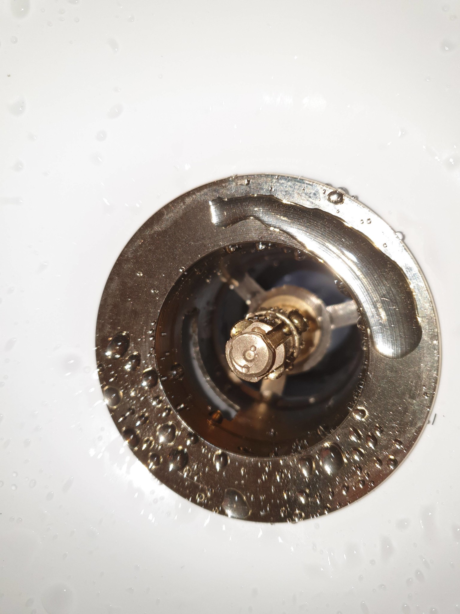

Men det finns hål i sidan på bottenventilen så när vattnet rinner in där så kommer det tränga ut genom muttern Se bild.

Måste vara en packning mot muttern också. Det är bräddavloppet som mynnar i hålet.
Är det rätt packning mot muttern? Dom brukar ha en högre kant vid innerradien som ska in i tvättstället och klämma mot bottenventilen. Tvärsnittet ser ut som ett L.
Lägg en sträng silikon annars mot gängorna.
Ja det är en sån upphöjd kant men det är tydligen dålig. Testar med lite silikon.
