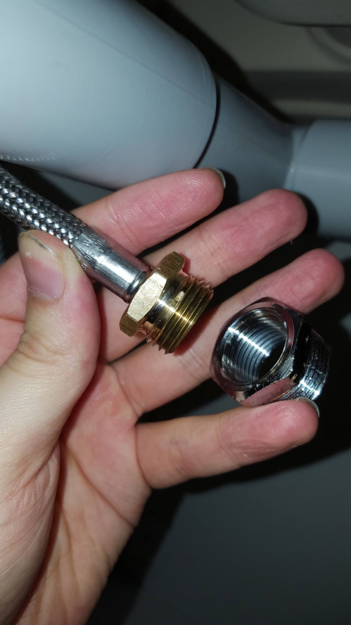

Jag har försökt få denna koppling tät men lyckas inte alldeles, försök flera omgångar och som bäst droppar det nån gång i minuten. Har jag missat något? Ska jag ha annat material?
Hand håller en ej monterad koppling med en vattenslang och gängade metallbackar.
Lin och locherpasta.
pr95
O
Kanske ska pröva det, är nytt för mig bara använt tejp tidigare. Någon länk till en bra guide över hur man ska göra?

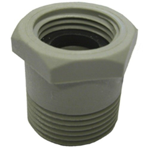

Borde det inte ha följt med en sån här till diskmaskinen?
Gängad anslutningskoppling av plast för diskmaskin.
Krilleman
Olskar kanske har köpt en begagnad maskin?
Men likvärdig i plast brukar ju följa med! :thumbup:
Bauhaus eller hornbach brukar sälja lin och pasta, typ 59kr för ett kitt. Jag har själv börjat använda det och det är helt grymt bra.
tre-fyra varv med gängtejp sen är det klart

Som redan nämts är inte gängan på blandaren tilltänkt för gängtätning då den är för kort.
Köp korrekt bussning enligt min tidigare länk.

Ännu bättre (för gängan på blandaren är så kort) är att använda en bussning med packning på invändiga gängan. Det är alltså en slät ansats i botten invändigt i slutet på gängan där packningen ligger an.
:thumbup:
[länk]
Tex 66:- här:
[länk]
Den gjorde susen, tack för alla svar :)
