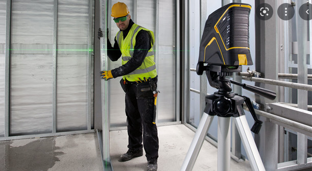

Laser?
klaskarlsson
T TypRätt skrev:
Laser?
Arbetare använder laserinstrument för att mäta avstånd vid byggarbete inomhus.
Laser är rak och kan användas som referens. Sätt upp en och mät till dina plintar, justera. :)
