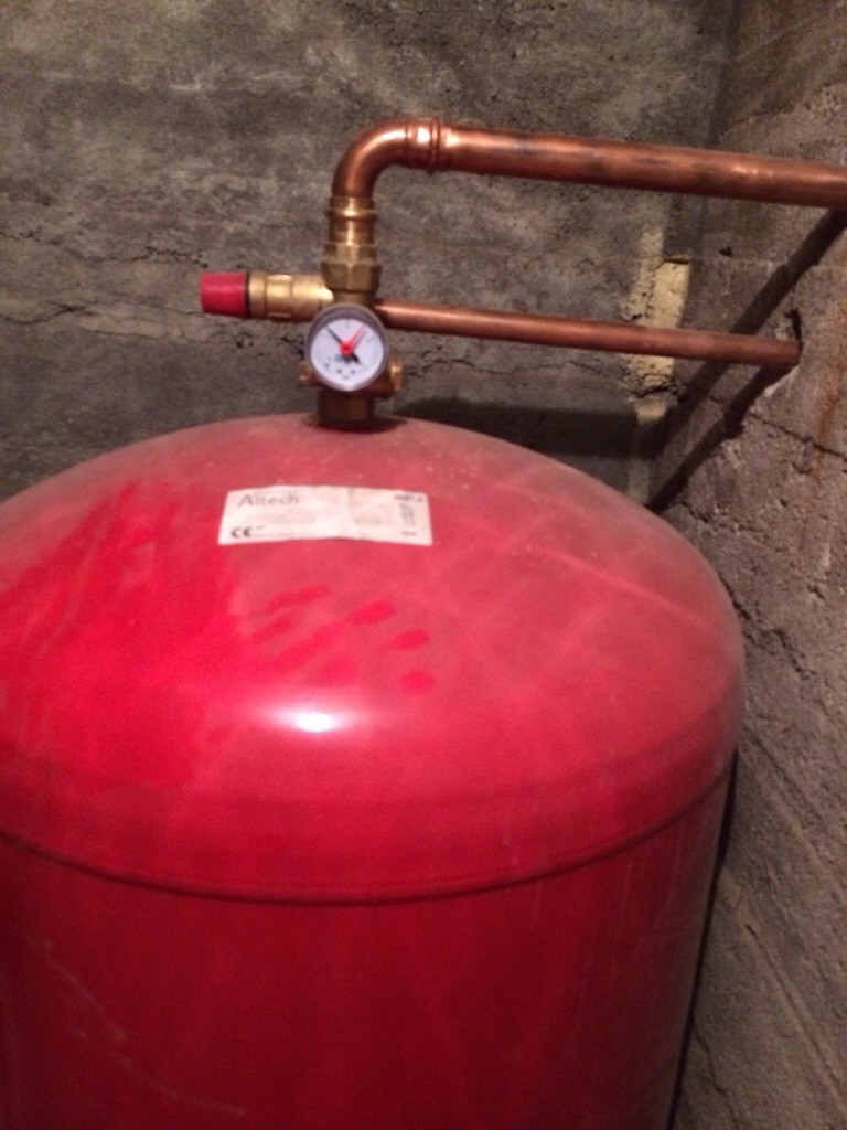

Jag har en vedpanna, 3x500liters acctankar, expansionskärl 250liter, slutet system.

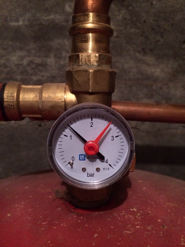

Jag undrar över expansionskärlet, själva funktionen och skillnaden mellan öppet och slutet förstår jag men mätare som sitter ovanpå, vilken information ger den mig?
Finns en skala, 0-4 bar samt en röd och en svart "visare".
Förklara gärna för mig!
Ha en fortsatt bra lördag!
Det är alltså trycket i systemet kortfattat, Trycket ökar med värmen då vattnet expanderar och samma sak om du fyller på vatten så ökar trycket.
Hur högt trycket skall vara beror på vart kärlet är placerat i förhållande till resten av värmesystemet i huset. Utan trycket så kommer du inte att få någon vidare cirkulation, kortfattat.
Den röda ventilen du har till vänster på första bilden är en övertrycksventil som skall släppa om trycket blir för högt.
Den svarta visare visar aktuellt tryck och den röda är bara en släpvisare som följer med den svarta och visar maxtrycket. Dvs, den visar vad det maximala trycket någonsin har varit.
