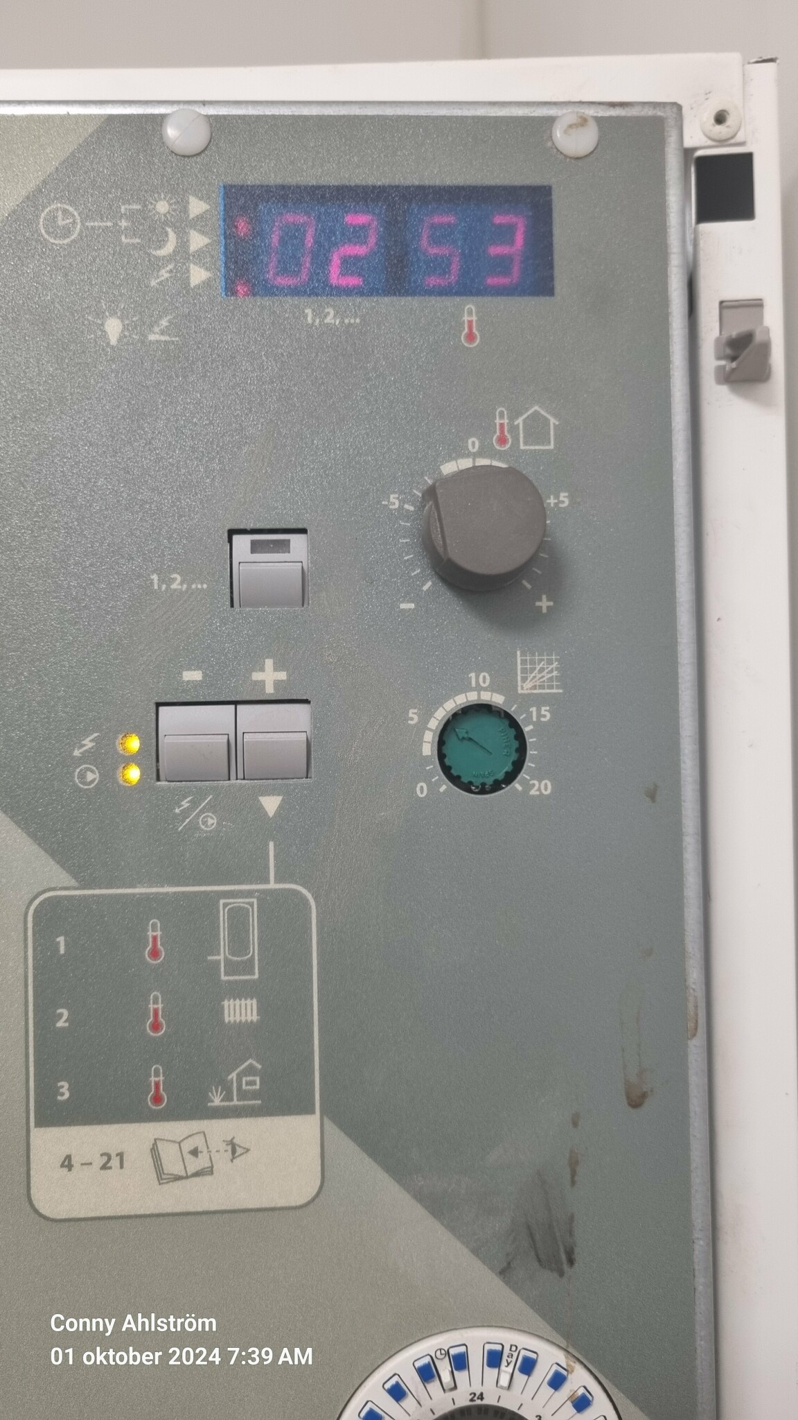

Hej! Hur får jag ner framledningstemperaturen på en Nibe evc 240. Ligger på ca 55 grader nu. Läst att runt 40 vid noll grader ute är ett riktvärde. Provat att vrida på rattar för temperatur och värmekurva men dom verkar inte fungera eller är systemet jättetrögt kanske.
  • Kontrollpanel för Nibe evc 240 med temperaturdisplay på 53 grader och flera inställningsrattar och knappar.
Om du tar bort nedre plåten så ska du kunna se på shunten när du ändrar på värmekurvan.
Kurvlutningen ändras om rumstemperaturen ändras med utetemperaturen.
Parallellförskjutningen ändras om rumstemperaturen är konstant hög/låg oberoende utetemperaturen.

Kolla in utegivaren så det inte har oxiderat i dosan, inte helt ovanligt. Prova även med att ställa ner kurvan till 3, står nu på 5, då ska tempen går ner.

Ser nu att shunten stänger när jag vrider ner värmen på pannan. Framledningstemperatur borde också sjunka. Förra ägaren hade 26 grader varmt på vintern i huset och en jättehög elräkning. Jag tänker att ha vettig framledningstemperatur och sedan alla element på max termostat. Rumstemperatur runt 17, 18 grader och värma på med vår luftvärmepump

Tack för hjälpen! Jag ska leta. Det står 51 på kanalen för utegivaren...går dom att rädda eller bättre att byta ut kanske

Den visar 51. Men nu har jag fått ner framledningstemperaturen så det fungerar!
Och vad gjorde du då, kan vara andra med samma problem.
Jag vred ner ratten för temperatur. Tog ett tag men det funkar. Nu ligger det på 35 grader. Men har inte hittat utegivaren..
