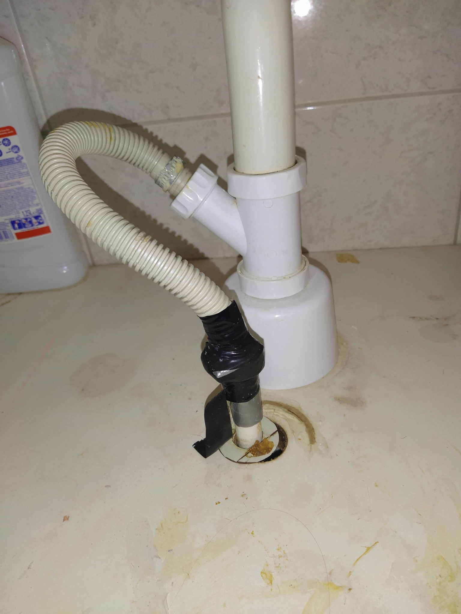

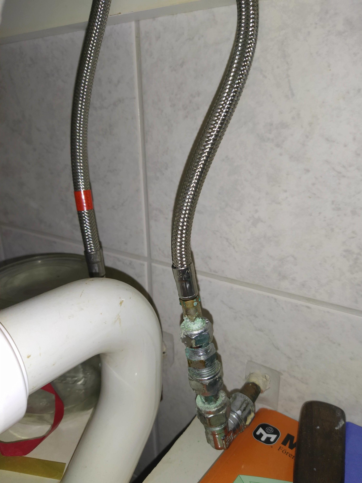

Hej. Under badrumsmöbeln ser det ut såhär. Som ni ser, vatten, varmt och kallt genom väggen och upp, men va tusan är det tredje röret som de dragit upp ut i avloppet? Det kommer alltså upp vatten där.. Vattenledningar och ett okänt tredje rör under en badrumsmöbel.
Rörinstallation under badrumsmöbel inklusive vattenledningar och mystiskt tredje rör.
Rinner det vatten hela tiden i det smala röret från golvet?

Alltså, det kommer upp vatten men det sprutar inte..
Du får nästan kolla runt lite i rummet och göra lite efterforskningar.
Enklast är väl att koppla bort slangen, lägga den i en hink eller vid golvbrunn och spola på alla ställen du har tills det kommer vatten där.
Ser ju inte direkt ut att följa säker vatten heller...
Vad finns under badrummet? Finns det en källare så det går att spåra vart röret tar vägen?
Dränering från en varmvattenberedares övertrycksventil...?
Vad finns under golvet?

Det är det vi trott att det är eventuellt.. varmvattenberedaren är dock inte i samma rum utan i hallen utanför.
Vi har inte källare..

Det där ser inte fackmannamässigt ut. Kontakta rörfirman, man kan inte tejpa ihop kopplingar på det viset?

OM det är dräneringen från vv-beredaren så är det en väldigt konstig dragning. Man brukar använda sig av självfall ner i ett vattenlås eller liknande. Att som här gå ner och genom bjälklaget stället för genom väggen känns väldigt krångligt...

Hmm.. ja.. men kan det vara det fd rör som varit kopplat till vatten utkast på framsida av huset?
Det är inte så att ni har torpargrund etc och det sitter en dräneringspump ansluten på slangen?
Med tanke på att det kommer vatten så är det tryck i slangen. Då kommer vatten ovanifrån med självfall eller underifrån med pump. (Extremt förenklat)
Det kan nog bara du själv svara på...
Känns långsökt att man dragit vatten från tvättstället, genom badrumsgolvet till en vattenutkastare på utsidan huset.
100gr enklare att ansluta en sådan någn annanstans.
Kall o varmvatten till tvättstället kommer ju ut genom väggen, varför då ha ett rör ner genom golvet?
Hur gammalt är huset?
Kan det vara ett riktigt gammal rör som tidigare ledde in kallvatten i badrummet - inte helt ovanligt förr med en vv-beredare i badrummet och då måste ju den matas med kallvatten...

finns det någon golvbrunn eller spilltratt under varmvattenberedaren?
Vart går skvallerröret från säkerhetsventilen på VVBn?
