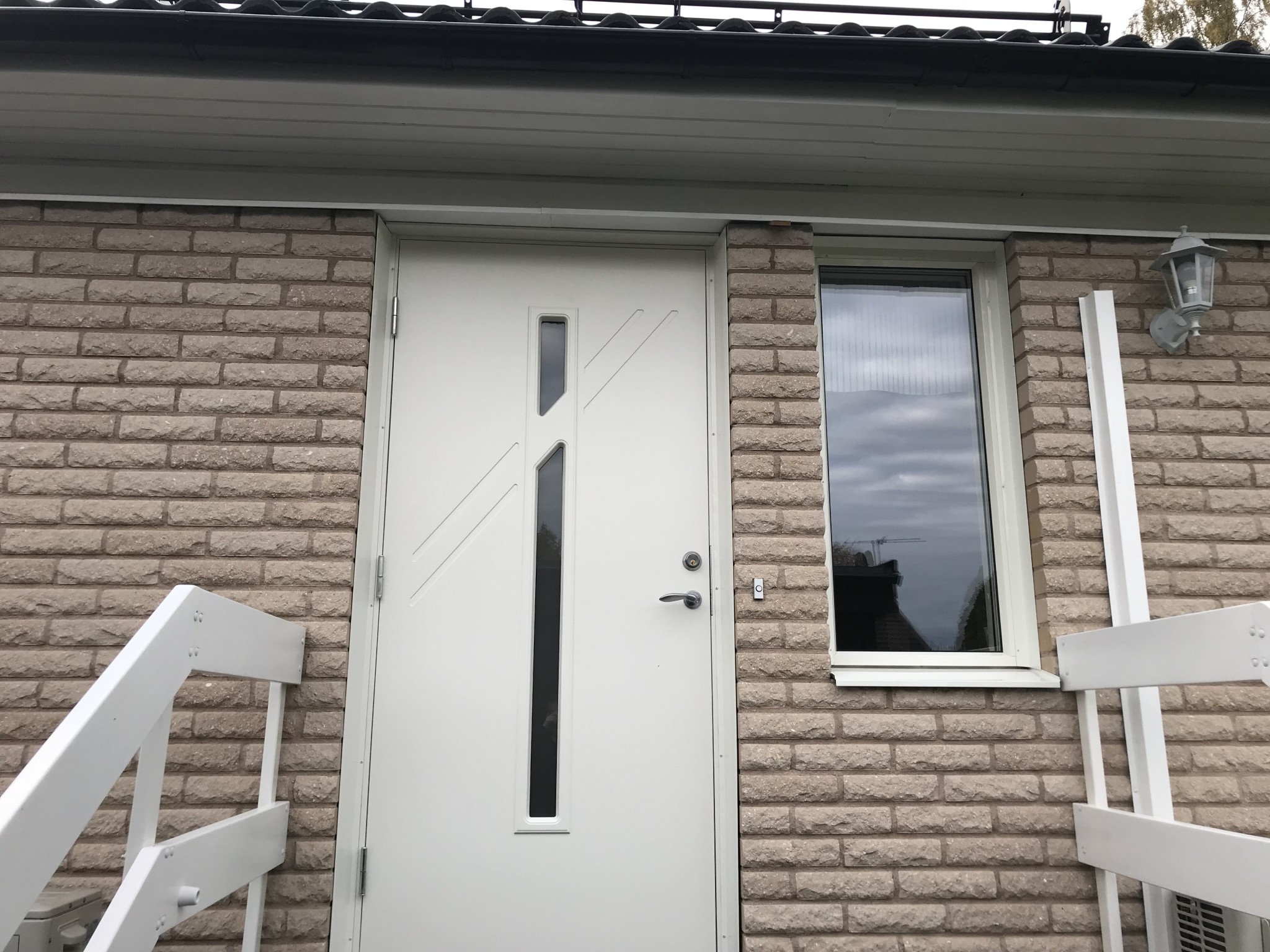

Jag har letat efter ett entrètak men hittar inget som passar in på höjden över ytterdörren, behöver tips och råd utav proffsen här :) Jag bifogar en bild på hur det ser ut. Jag kanske rent av inte kan ha något tak över dörren?
Det är 16cm från dropplåten till takfot.
. Vit ytterdörr med sidofönster under takfot med begränsat utrymme för entrétak, på ett tegelhus.

Hur långt går takfoten ut , dörren är väl 80 eller 90 cm blad på , sitter hängrännan i liv med underkant takfot
Takfoten går ut 47cm plus rännan, Det är 90cm dörrblad. Stämmer bra med rännan tror jag om jag förstår dig rätt.
L
Blir nog svårt
Eftersom det är kort mellan dörr och takfot så är det problem med att få plats där , finns inget som passar , alla är lutande utåt , inte säker men tror du får mäta upp hur du kan få till med fäste i takfoten ( se efter hur takstolarna ligger , syns nog spikar där brädorna är spikade )
Med någon form av konsol i takfoten och börja bygga taket strax under hängrännan , med kanske lite snedställning nedåt efter en halv meter
Annars bygga ut i samma bredd som räckena från väggen , det blir svårt det med när hela bredden är ca 220 cm , svårt att finna något som håller på den spännvidden , med ev , snö och is på
Jag tror också att det kommer bli svårt att få till något bra som håller, takfot plus rännan skyddar halva dörren vid regn, lite tråkigt när det kommer stänk upp på dörrbladet vid regn.
Mitt bästa råd är att öppna upp hustaket och bryta in brotaket där. Att bygga ett tak under de premisser du nämner kommer inte att bli bra, varken byggnadstekniskt eller estetiskt.

Jag tror att det blir svårt att göra något som blir bra och samtidigt inte kostar rätt mycket pengar. Ett taksprång på 47 cm är inte så dåligt. Det enda som skulle kunna ändra den bedömningen är att dörren har ett vädermässigt utsatt läge. Typ västerläge på Öckerö.

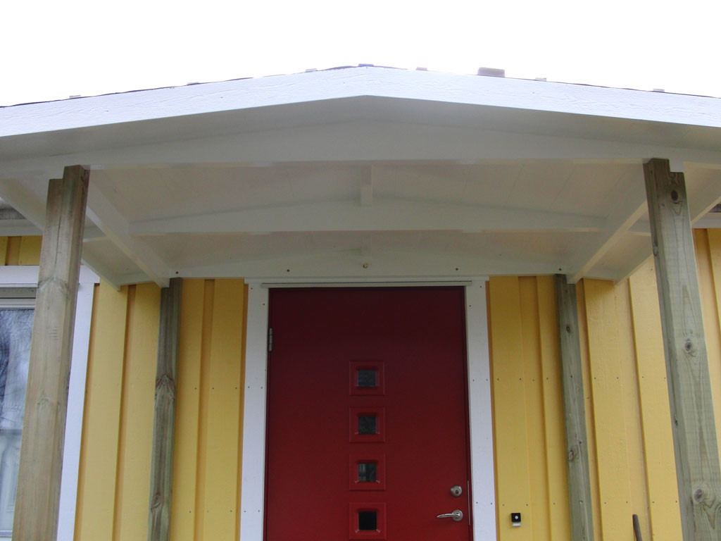

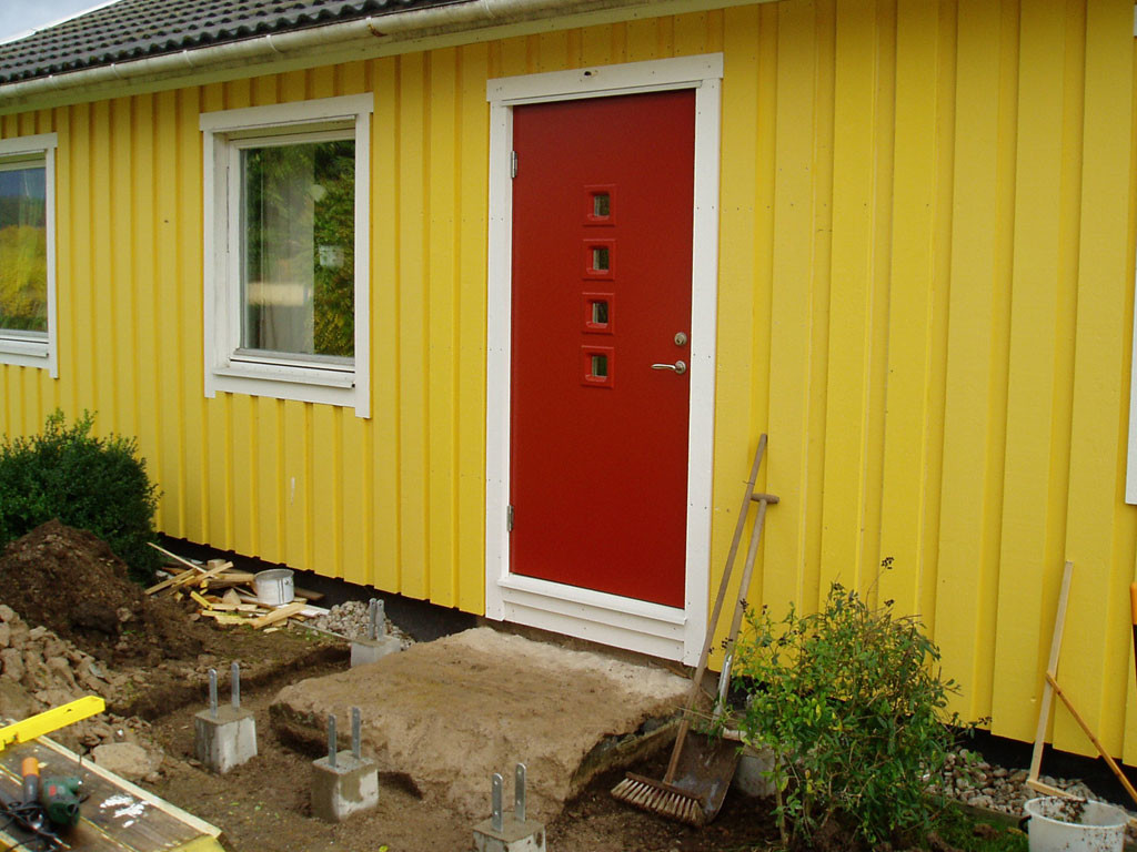

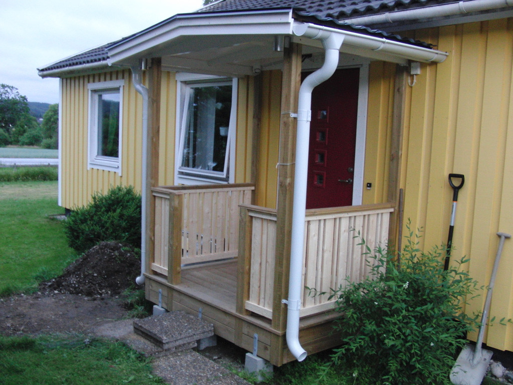

Jag hade samma problem men jag udrar om jag inte hade mer utrymme och inget fönster att ta hänsyn till.
Tänkte i alla fall dela med mig om hur jag gjorde.
Så här så det ut innan:
Ytterdörr på gul vägg med grävd mark och betongfundament i förgrunden under byggnadsarbete.
Började att göra takstolarna av 45x45 och 45x95 som jag limmade ihop för att öka hållfasthet:
Pågående bygge av träkonstruktion framför hus med gula väggar och röd dörr, verktyg och material synliga.
Limmade även råsponten för att ytterligare öka hållfastheten innan taket målades och monterades:
Entré med nybyggda takstolar ovanför röd dörr, limmade 45x95 träreglar och målad råspont.
Inte helt klart men här får ni en uppfattning om hur det blev:
Renoverad entré med nybyggd träveranda, röd dörr och gul vägg, takstolar synliga ovanför, utan fönster på trappsidan.
stefancrs och 2 till
Öppna upp hustaket vill jag dock inte göra, känns som att det kommer bli kostsamt. Det jag har gjort är att jag har vaxat dörren pga utsatt läge och hoppas på att den håller något år extra om jag vaxar den varje år. Ja 47cm känns helt ok ändå, mätte på de olika entretaken och de bygger bara ut ca 15cm utanför hängrännan om jag hade fått plats med en sådan.
Det ser bra ut men tror dock inte att jag kan bygga något sådant utan att få öppna upp mitt tak.
