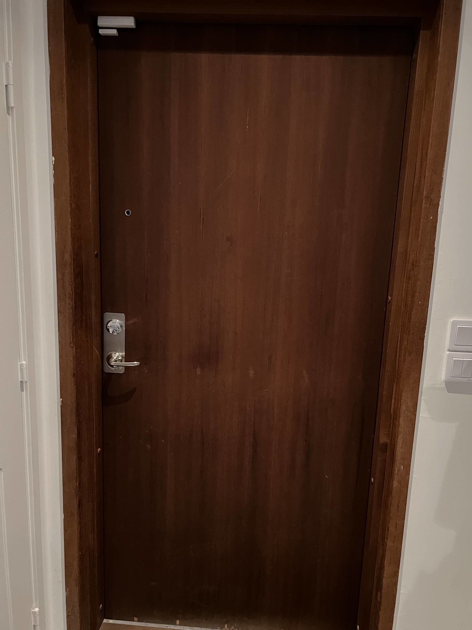

Jag har en gammal entrédörr trä som jag vill försöka snygga till då den inte fått det underhåll den borde haft på ett gäng år.
Hur ska jag göra?

Slipa av lätt och behandla med en hårdvaxolja typ Odie´s Oil
A
Eller så gör man inte på det viset. Är det en teakdörr vilket det ser ut att vara så häng av dörren och gör rent med teakrent, det finns att köpa på många ställen. Läs på anvisningarna hur man gör, häng tillbaka dörren och olja dörren med teakolja när den torkat. Dörren kommer se ny och fin ut när du är klar. Det kräver inte så mycket jobb heller.

Tack så mycket, ska göra så
