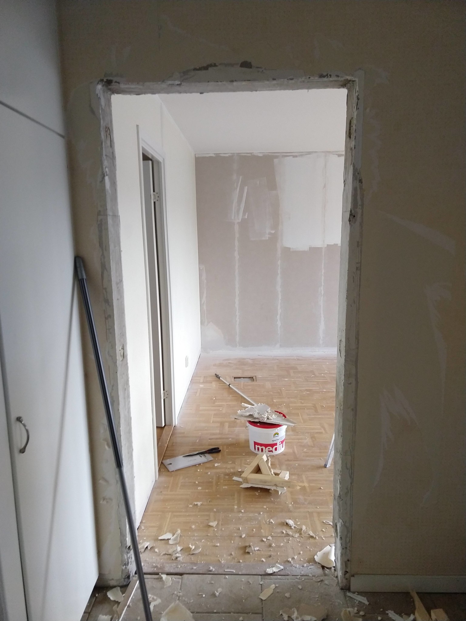

Det är entré till vardagsrummet. Går att sätta gipskivor där eller något annat (trä)? Jag vill inte ha dörr. Det var en rund dörrvalv som jag tog bort.
  • Ofärdig dörröppning utan dörr mellan rum med spackel och byggavfall på golvet.

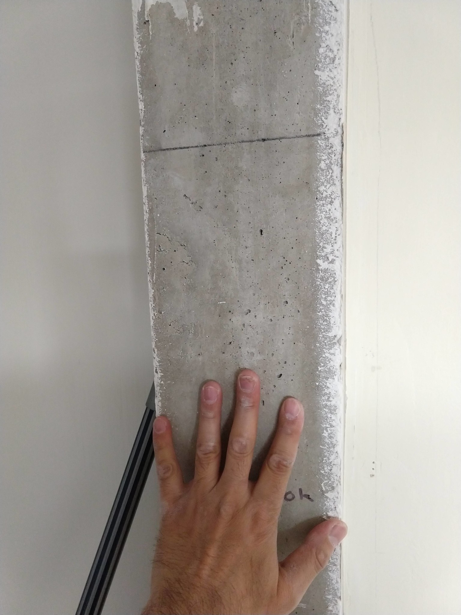

Bild 2
  • Hand som mäter bredden på en betongvägg med synlig skarv och spackelrester.

Det borde väl gå men det kan ju också räcka med att bara putsa eftersom det ser ut att vara betong eller någon liknande.
S
Det går även att limma en dörromfattning men jag undrar om man behöver sätta även foder eller går det bra utan foder?
BirgitS
Det beror på hur bra du får till hörnen, vilket t.ex. beror på hur lodräta sidorna på öppningen är eftersom det påverkar hur bra dörromfattningen ansluter till väggarna.
