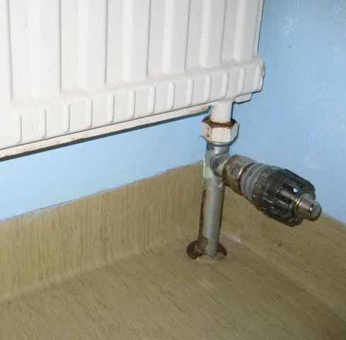

Jag har problem med inkoppling av handdukstork och vill ha råd... se bilden!
Jag vill byta elementet i toan mot handdukstork eller ev. bara ta bort elementet. Det kommer upp 1 rör ur golvet enligt bilden och hur kopplar jag då in h-torken? jag måste väl få till cirkulation? "etthålsventilen jag tänkte köpa till kräver väl att det finns två rör att koppla den till?

Ett gammalt LB-hus med special enrörsystem, röret som kommer upp ur golvet är delat på mitten och sen sitter det en liten svans ner i stamledningen som ska styra upp en del av flödet. Inte lätt att koppla en handdukstork där. Vill du lägg ner jobbet så är det fram med svetsen och smaska till det på något sätt.
Hmmm... jag misstänkte det. Tänk om det nån gång i en renovering, åtminstone nåt moment nån gång, vore ENKLARE än man tänkt sig...
ska försöka gömma elemntet på nåt sätt!
