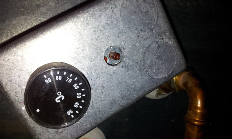

Har en 500l acktank med 2 elpatroner. Den översta ligger på 6 kw o den undre på 3 kw.
Eldar upp tanken till 85 grader uppe o nere. Nu när det är -20 ute
så satt jag den öcersta elpatronen på 55 grader så man har varmt inne på morgonen.
Kom upp i morse och var 25 grader uppe och nere i tanken. Orkar inte patronen med o värma översta delen i tanken när det är så kallt ute? Släpper ut ca 38 grader till golvvärmen. Var 14 geader inne när man vaknade

Man kan behöva trycka ganska hårt på återställningsknappen.
Om patronen fungerar så brukar man kunna känna att det blir varmt närmast patronen i alla fall.
Annars är det nog något fel på element eller termostat.
Klickar i elpatronen det när du vrider på termostaten upp och ner förbi tankens temperatur?

Har tryckt hårt som attan på den. Ja det klickar när man går förbi tankens temp.
Delar husets ström med ett annat hus, kan det va så den inte får tillräckligt med ström så den inte orkar värma?
För 6 kw patron ska väl orka hålla vattnet varmt även om jag släpper ut 36 grader från toppen till golvvärmen?

Moderna elmätare har ofta ett läge där man kan se effekten i kW genom att trycka på en knapp vid displayen. Om du har en sån kan du kolla effekten med resp. utan elpatronen inkopplad.
Annans så kan du räkna "blinkningar" per minut eller om du har en gammal med roterande skiva mäta tiden för ett varv.
Om effekten sjunker pga stora laster handlar det mer om spänning än ström. Effekten är proportionell till kvadraten på spänningen. Ex. Om du har 10% spänningsfall blir det 0.9[SUP]2[/SUP] = 81% av nominell effekt. Dvs du förlorar 19% i effekt.
