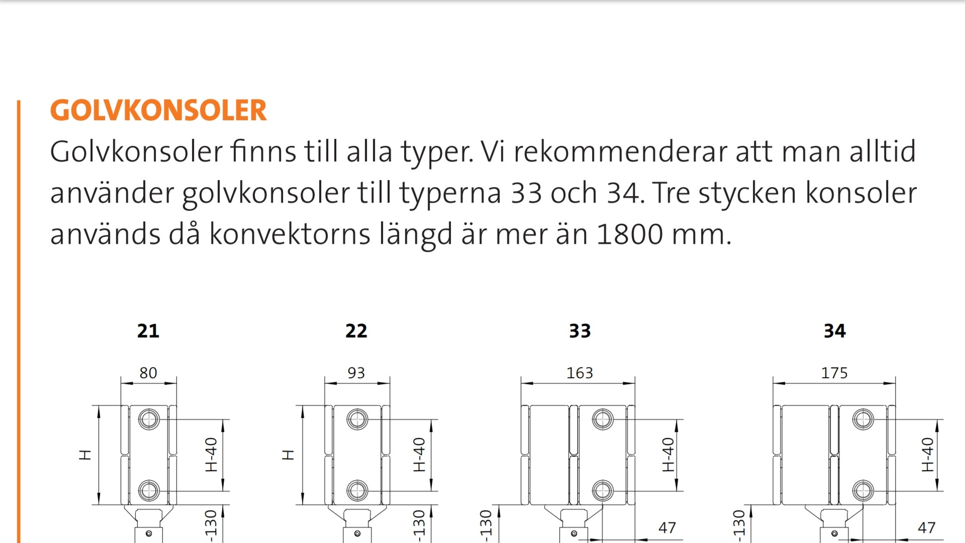

Är det någon som vet om ett Purmo element som väger 80 kg ( 3,2 långt) kan hängas på vägg eller om golvkonsoler är ett måste?

Schematiska illustrationer av olika modeller av golvkonsoler med måttangivelser.
Så här står det i produktbladet.
vi har typ 22
martin7805 martin7805 skrev:
vi har typ 22

Ja då verkar ni kunna välja hur ni vill montera det. 80kg är ingen jättestor vikt att fästa i vägg. Beror väl lite på vad ni var att skriva i.
Tre konsoler räcker när radiatorn är max 3m lång, eftersom din radiator är längre (enligt första inlägget, 3,2) så behövs fyra konsoler.
