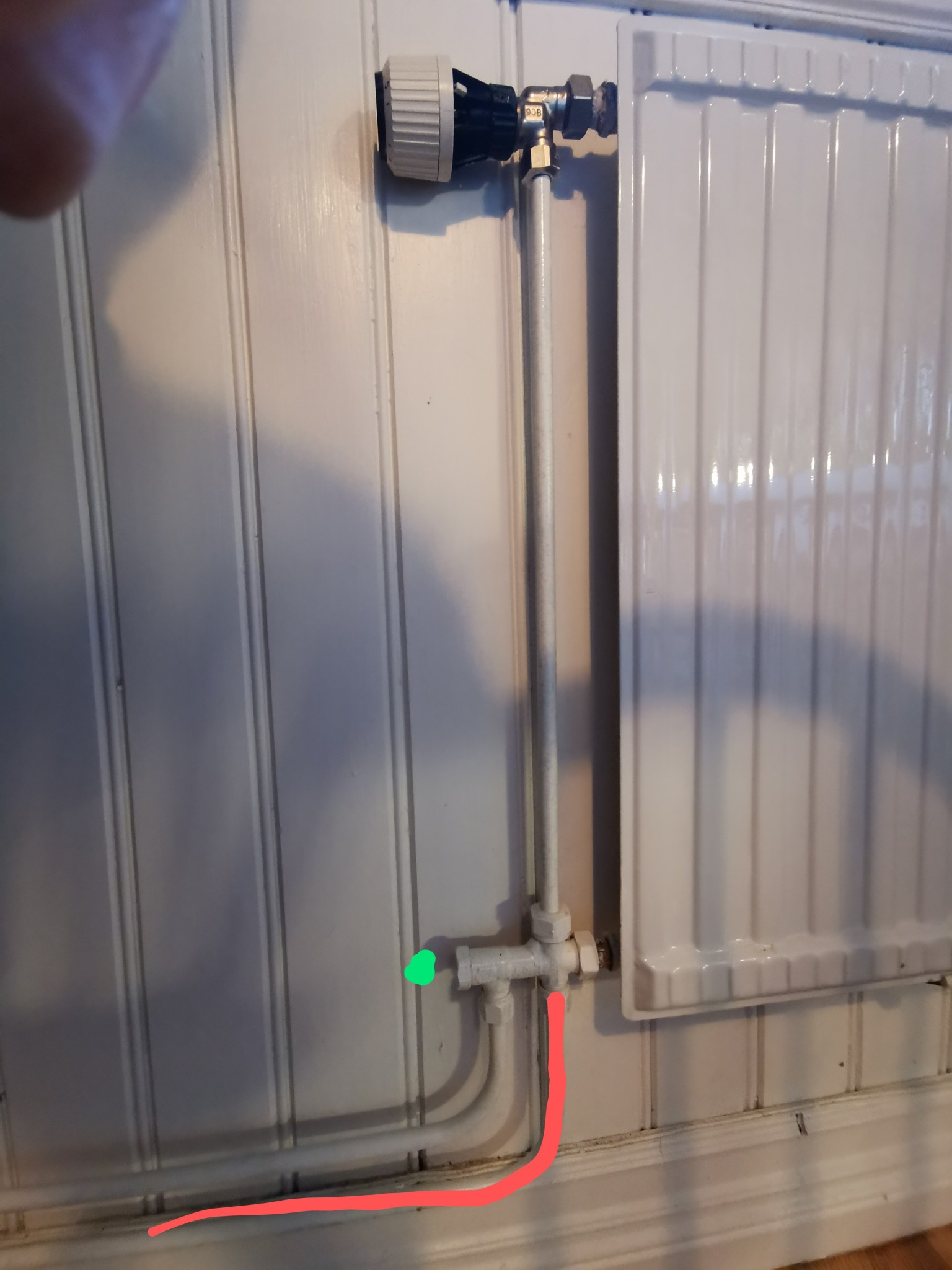

Jag har ett element som inte blir varmt. Det är varmt i röret fram till en koppling sen blir det kallt, se bild. Båda rören är varma fram till kopplingen.
Jag har testat att motionera pinnen, den verkar fjädra som den ska. Jag har knackat på ventilen/rören och luftat men det hjälper inte.
Går det att öppna locket vid den gröna pricken eller kommer det massor med vatten då?

Du kan ta bort locket, kommer kanske lite vatten. Det sitter en justerskruv bakom locket.
Men har elementet varit varmt tidigare?
Kan så klart vara smuts i ledningarna som förhindrar flödet upp till elementet.
Skruva igen skruven bakom locket helt, räkna antal varv.
Skruva ut skruven helt och ha trasa och burk redo. Så fort det kommer vatten. Skruva tillbaka skruven helt och öppna så många varv som den var inställd på tidigare.
Det kanske kan funka om det kommit smuts i ventilen.

Det är första vintern i det här huset så jag vet inte om det har funkat förut.
Jag skruvade bort locket och bakom det är det en vit stenhård beläggning, jag ser inte ens själva justeringsskruven. Jag ska försöka pilla bort beläggningen, återkommer.
