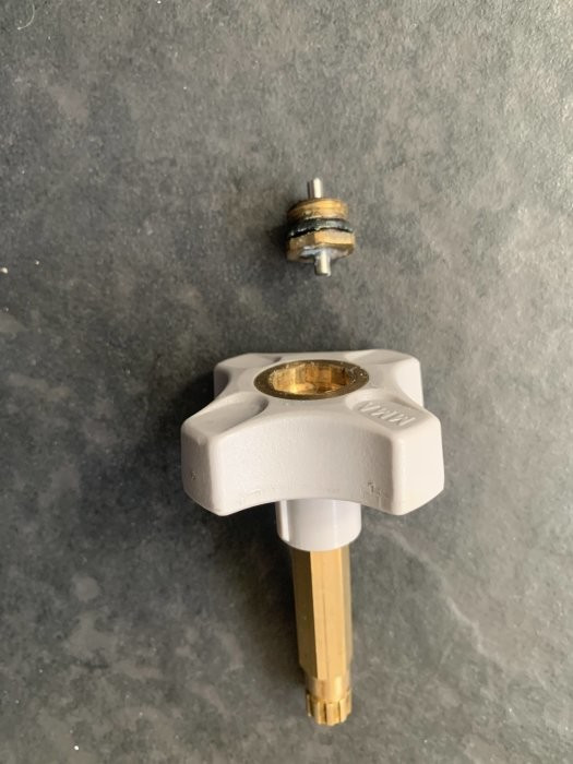

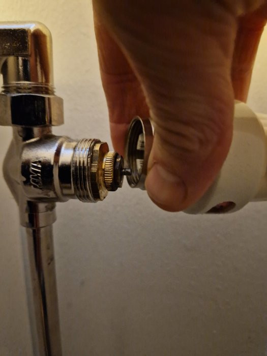

Man tar bort termostaten
Man skruvar bort packboxen
Packboxen och förinställningsnyckel, förinställningsnyckeln är olika beroende på modell av ventil/insats.
Såhär ser MMA FVR ut inuti. Man ser tandningen som passar ihop med tandningen på förinställningsnyckeln.
Denna sitter i ett driftsatt system.

Det finns även en svart "gradskiva" som hjälpmedel, satsen heter FV5,L Lechuza skrev:
https://www.purmo.com/sv-se/produkt...nstallningsverktyg/forinstallningsverktyg-fv5
Nej, låt returen stå helt öppen.
Är det nya FVR-ventiler så lär de stå helt öppna.
Du sänker Kv-värdet till "rätt" difftemperatur/tryckfall.L Lechuza skrev:
Termostaten ställer du sedan så att den nästan börjar strypa flödet vid aktuell/"rätt" rumstemperatur.

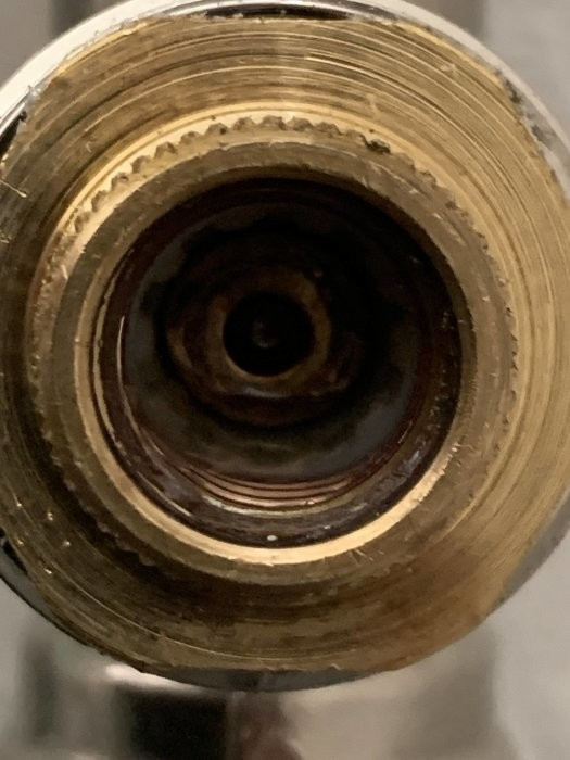

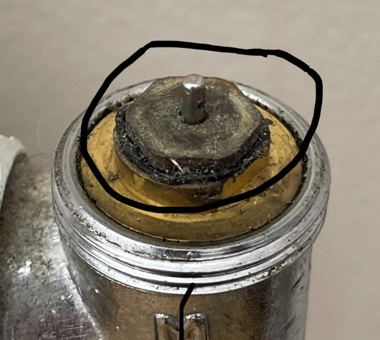

Japp, där är "felet"/"problemet"L Lechuza skrev:
Ta bort alla termostater, förinställningen lär stå fullt öppna.L Lechuza skrev:
