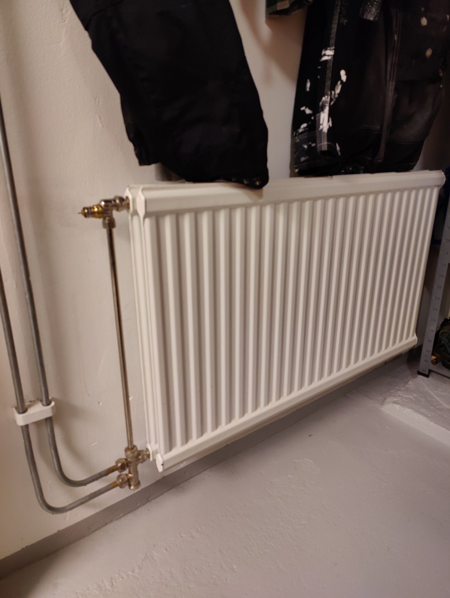

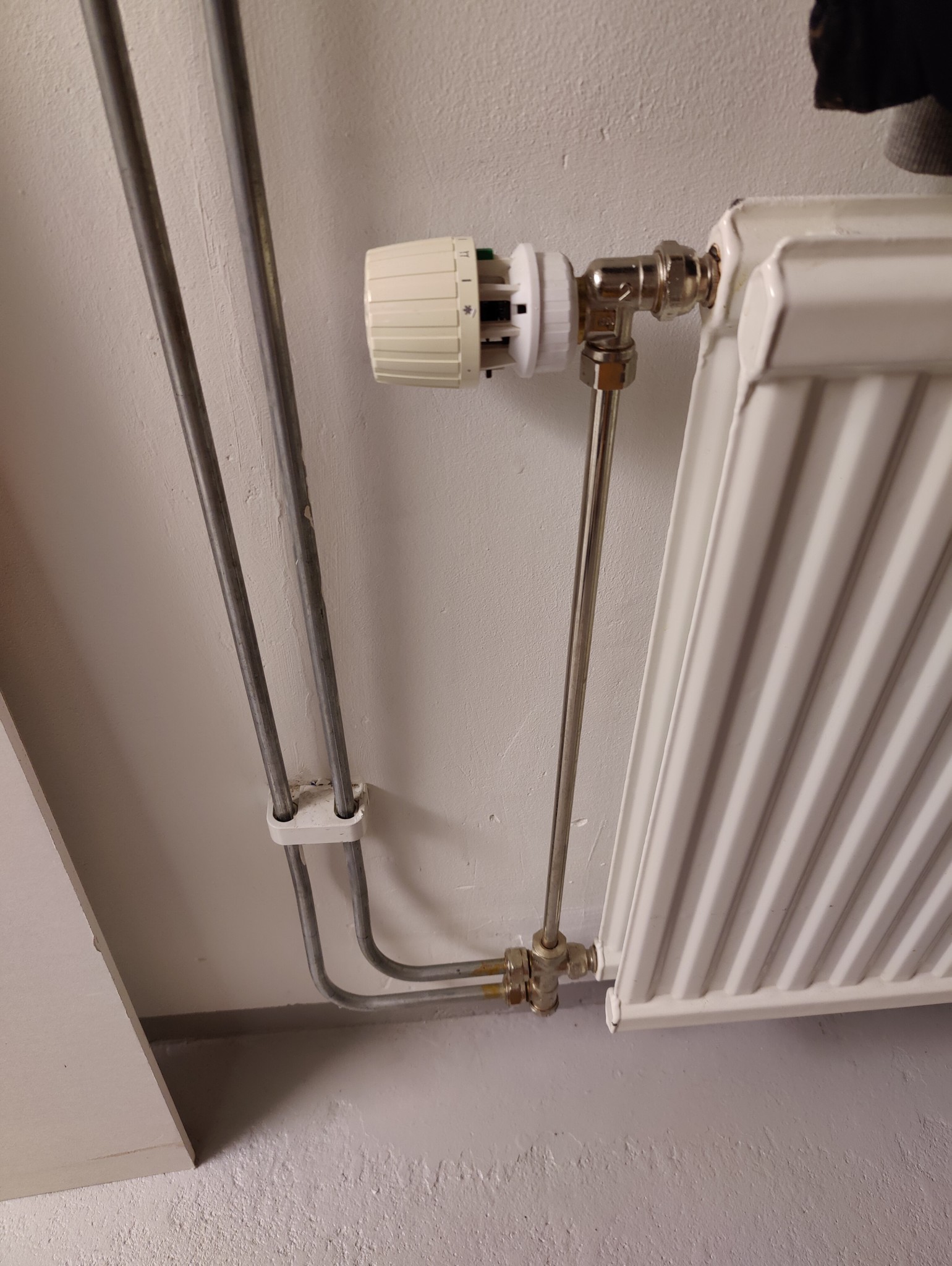

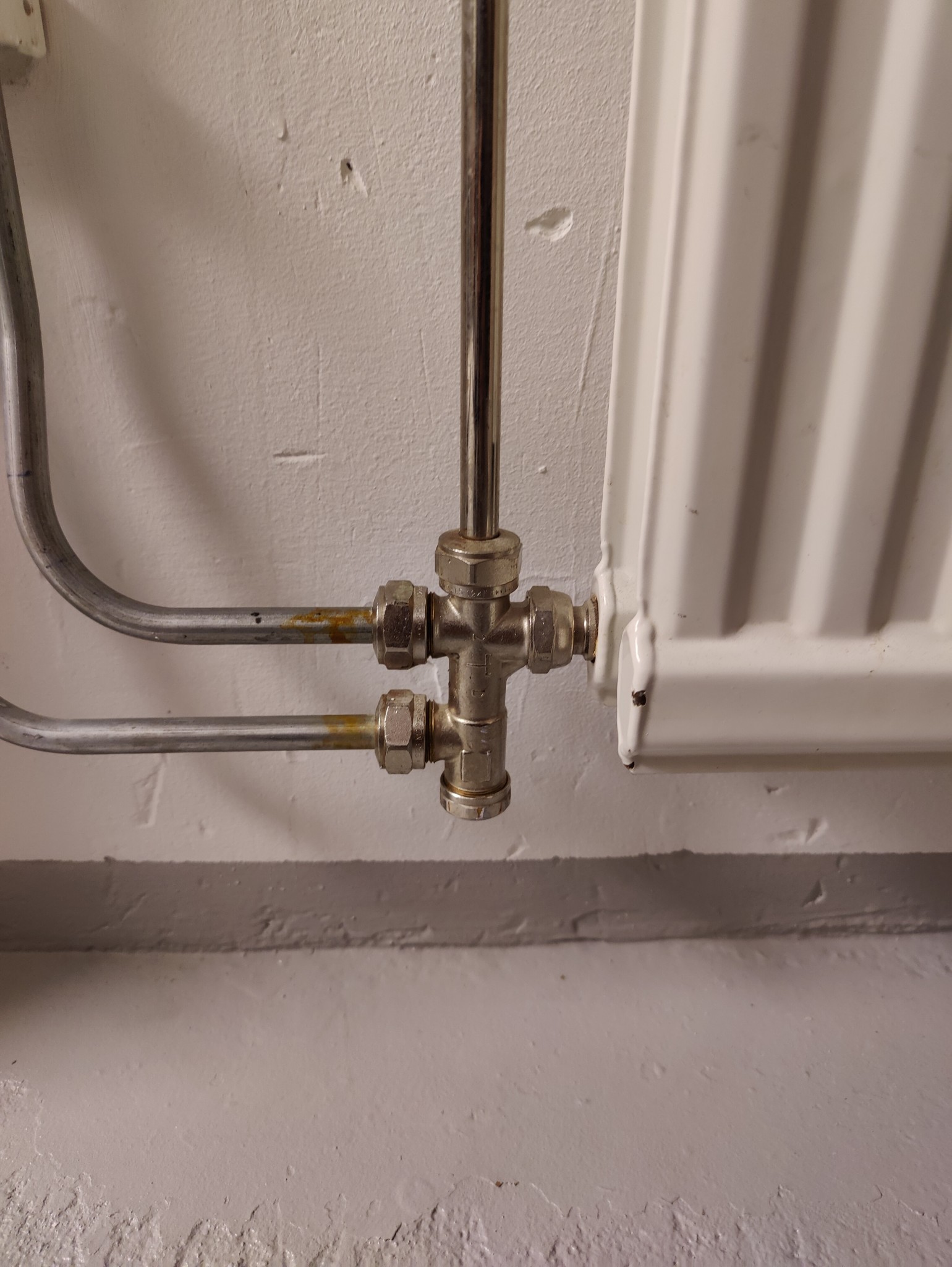

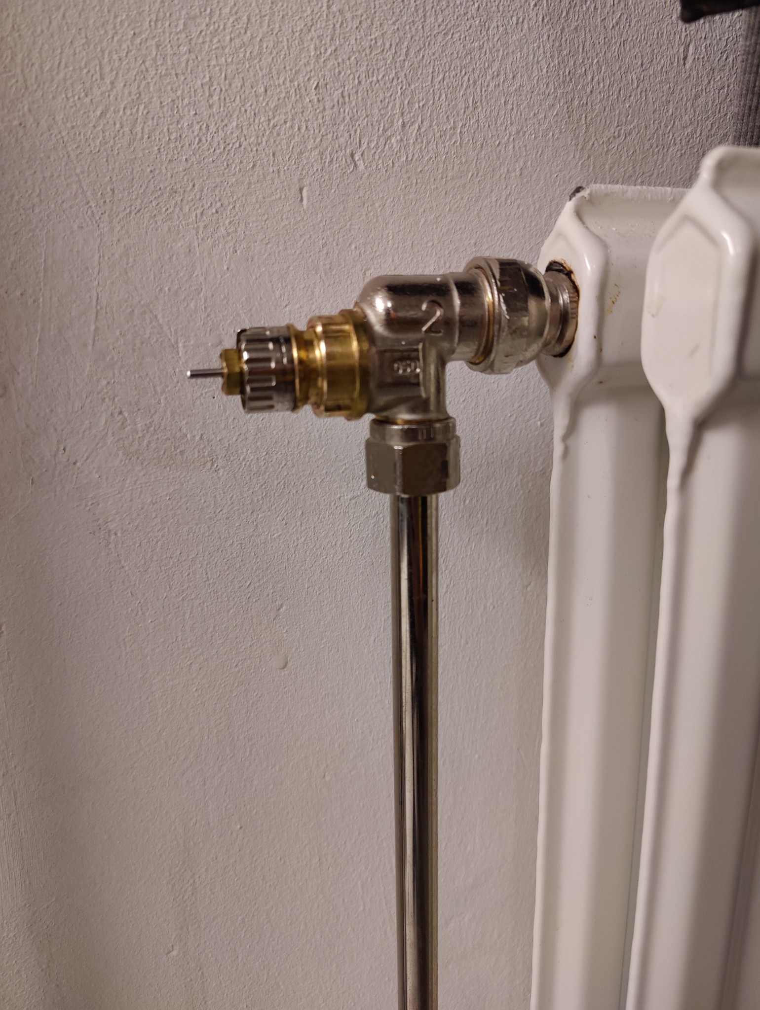

Har ett element som stökar i vår värmeanläggning. Jag har luftat elementet, motionerat termostaten och knackat på diverse kopplingar men utan resultat.
Efter jag motionerat termostaten kan jag dra ut "piggen" den hoppar ibland ut av sig själv och då kommer det vatten ur det lilla hålet men vattnet är hela tiden kallt.
Detta element är nyare än alla andra element, sitter i pannrummet (samma rum som där bergvärmepumpen) sitter och monterades troligtvis runt -05. Det sitter dessutom på en separat slinga och kopplat direkt mot framledning och retur.
Elementet har värmt superbra övriga år men nu är det helt kallt.
Inte vågat röra kopplingen/skruven i botten där rören går in i elementet.
Har ni något bra förslag jag kan testa?
Bifogar bilder enligt nedan:
Edit - Rören fram till elementet är kalla också så ingen cirkulation alls till och genom elementet.

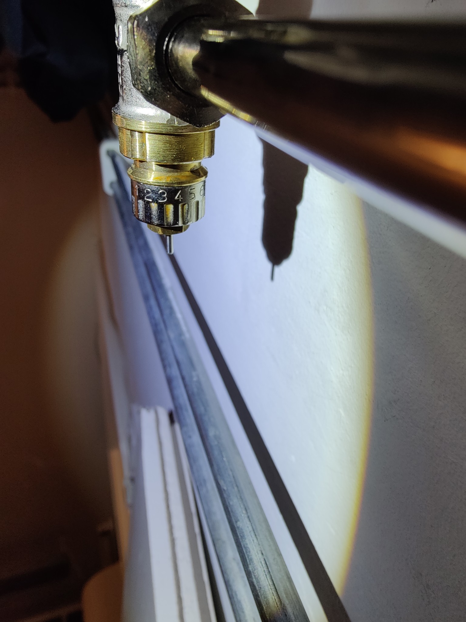

Vad står injusteringringen på?
Den blanka ringen som sitter runt piggen, på den finns en skala där man justerar flödet på radiatorn.
C
Det står bara ett N på den vad jag kan se?
Edit - Kollade undersidan och där finns siffror. 1-7.

”N” fullt öppen alltså
Precis som Mapet890 säger.. fullt öppet.

Konstigt, tyvärr inga direkt idéer, men kan ventilen sitta fast men piggen ändå är ute? Kanske sitter fast längre in?

Om du är orolig över att exprementera med ventilen så kan du släppa locket längs ned på inkommande koppel, där bör sitta en insex-skruv. Skruva in den fullt så stänger du av elementet och kan då släppa trycket exempelvis via avluftningsventilen och du tex skruva isär och se om det är nåt som hindrar flödet.

Nåt du skulle kunna prova oxå, är att som ovan skruva in insex-skruven och skruva ut den. Mest för att se om det ”lossnar” nåt om det nu är där felet sitter.
Conne3

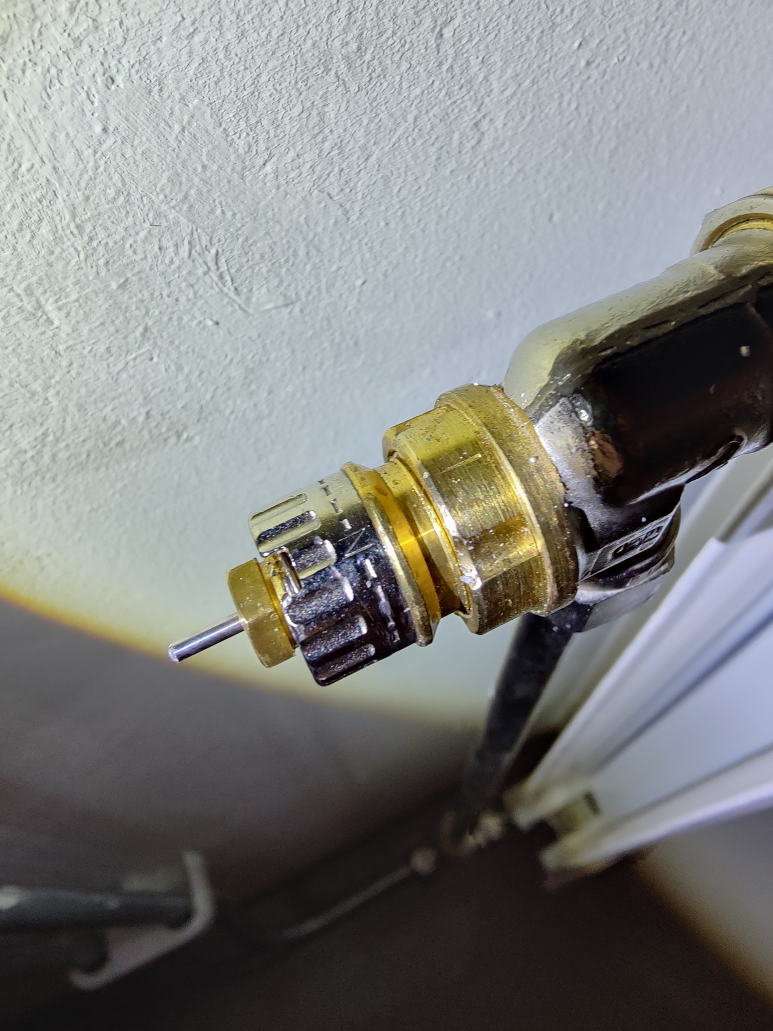

Kan vara att ventilen kärvar längre in låter det som, den släpper bara igenom lite värme men det blir inget flöde. Ibland kan man få det att släppa genom att klämma ihärdigt med polygripen på piggen varvat med hårda smällar!
Annars blir det till att göra som andra säger, stänga kopplet, släppa trycket och ta isär ventilen och inspektera samt kolla så det inte är något i returen. Kan även bara skit i kopplet som nämnts vilken då bör släppa om man skruvar in insexen och sen öppnar! Ibland är det lätt och ibland lite svårare :sweat:
Conne3
Du skulle även kunna skruva förinställningen fram och tillbaka lite granna. Den är fullt öppen men kan fastna skit ändå :thinking:
