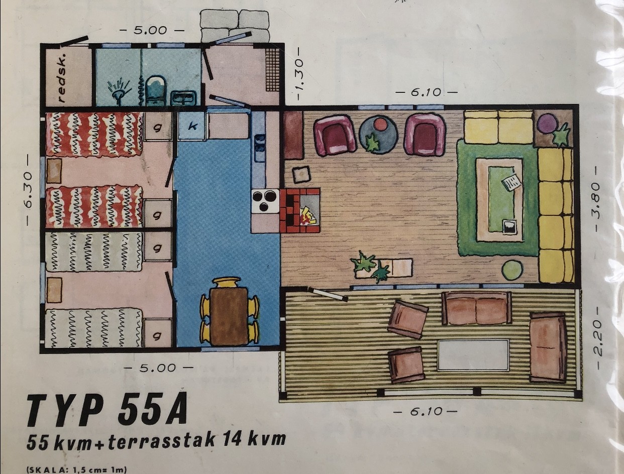

Hej, här kommer en planlösning.wildeside skrev:
värme tankarna ser inte helt fel ut om du har en öppen planlösning, lägg gärna ut en planlösning så är det enklare att ge dej råd.
Luftvatten, frånlufts eller bergvärme värmepump drar iväg i kostnad som känns orimliga i ett så litet fritidshus.
Varmvatten beredare i krypgrunden vet jag inte om det kan fungera, den måste ju stå upp.
Har hört om någon som hade hittat en modell av varmvattenberedare som kunde ligga ner.... har sett att det finns sådana till tex båtar, men de är nog lite för små.

Sätter man luftluftvärmepumpen ovanför entrédörren ger den bra med värme där och det behövs då inte elgolvvärme där. Jag skulle täta krypgrunden och installera en avfuktare som man ska göra i krypgrunder då det är en riskkonstruktion. Sedan gräva ur ett teknikutrymme där varmvattenberedaren kan stå. Sedan isolera det utrymmet på något enklare sätt med t.ex. skivor av frigolit som limmas ihop med special-lim för det.

Att värma 55 m2 med elelement är inga problem. Man har värmt villor på 200+ m2 med bara elradiatorer. Det är en fråga om dimensionering samt idag även en ekonomisk fråga. Du får som sagt 4 gånger mer värme från en luftvärmepump jmf med elradiatorer.
Dock är radiatorerna billigare och enklare att installera.
Du får fundera på hur du ser på ekonomin mellan värmepump kontra elelement.
