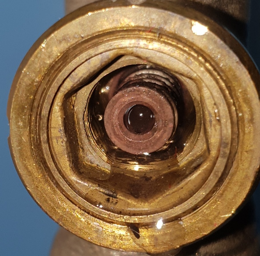

Ett element som inte blir varmt. Andra element på samma par rör blir varma.
Tryck finns i elementet. Vid luftning kommer vatten.
Utloppet ser ut som på bild. Tog loss locket och då rinner det ganska friskt förbi den "insatsskruv" som finns där i. Den går lätt att skruva på.
Termostaten är såklart bortplockad och ventilpinnen i sitt yttersta läge.
Några tips på vad som kan vara fel?
Hur funkar ventilen på utloppssida?
Det sitter en liten skruv på sidan där som jag inte vågat skruva på. Pga risken för att skapa ett bestående läckage. Vad har den för funktion?

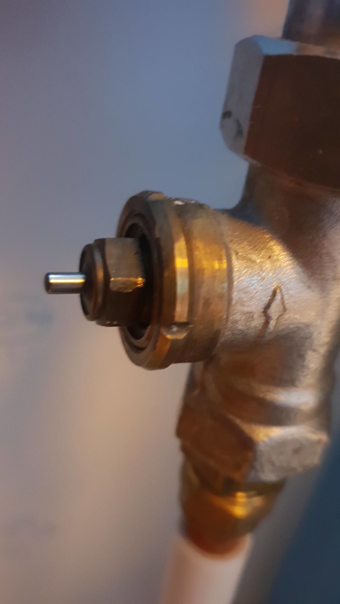

Det är nog något skumt med denna trots allt.
Känns inte som tappen jobbar mot något på insidan.
Den fjädrar heller inte ut av sig själv trots att den går lätt.
Kan man öppna och kolla/fixa utan att tömma systemet på tryck etc?

Se där ja, det gick
Ruckade en stund på den och då släppte den. Nu verkar allt funkis igen.
OBS! Om du försöker något liknande. När man ruckar på den där grejen i mitten, och den släpper, så misstänker jag att den kan komma farande ut med en kaskad av vatten. Jag höll emot och fipplade tillbaka muttern med bara lite lätt läckage.
Tack. Jag körde den lite mer brutala versionen och ruckade loss "hela skiten" med packboxen borttagen. Det gick utmärkt. Man får vara försiktig bara så den inte far iväg av vattentrycketNeedas skrev:
