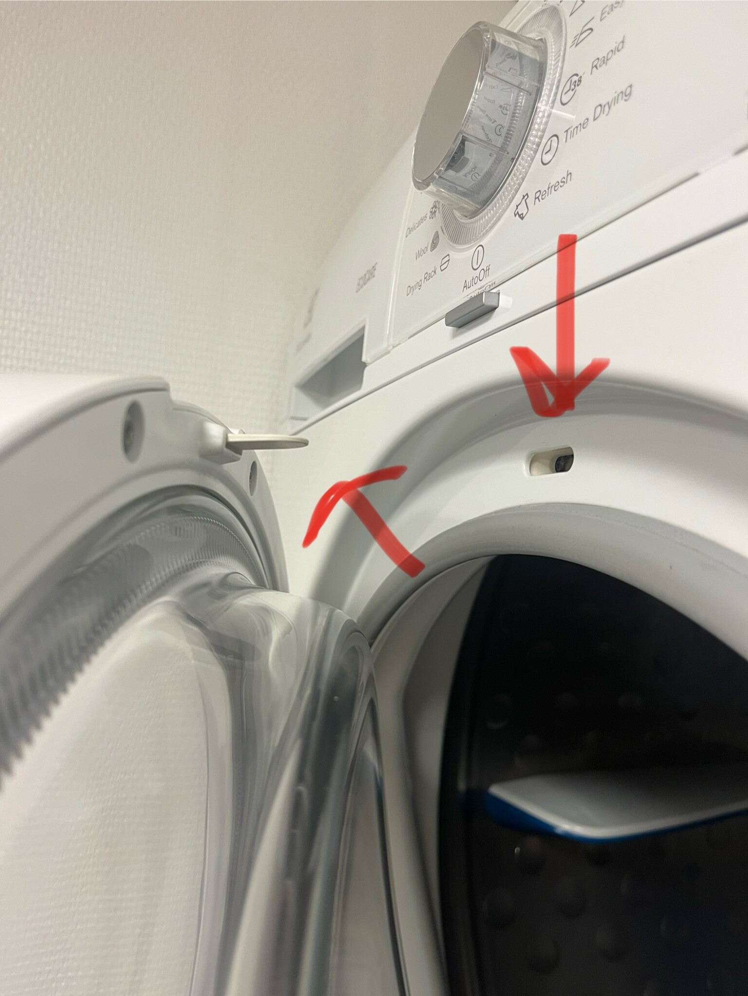

Vår torktumlare visar felkod ERR när vi försöker starta den.
Ett gångjärn har vibrerat sönder och jag har beställt ett nytt, men luckan går att stänga och den klickar i fint som vanligt.
Ett tag gick det om man tryckte in dörren medans programmet gick men inte nu längre.
Inte kan det väl vara det trasiga gångjärnet som gör detta.
Några idéer?

Det kan vara brytaren som känner om dörren är öppen/stängd som indikerar öppen dörr som är såpass känslig att den indikerar öppen pga att dörren/luckan sitter lite snett även om låset rent fysiskt har klickat fast i stängt läge.

Fick gångjärnet idag, bytte det.
Nu hänger luckan riktigt men fortfarande ERR
Blir tokig.
Någon som kan svara vad det kan bero på?

Tror inte det har med dörren att göra. Tror den fastnat i ett program. Försöker hitta hur man återställer den men inte hittat än…
Vad är det för typ av sensor för ”dörr stängd”?
Går den att mäta på?
Det brukar finnas något ”pumpa ut vattnet och öppna luckan”-program.
Prova

Denna var det som hade lossnat, skönt med enkelt fel för en gångs skull. 🙂blackarrow skrev:
