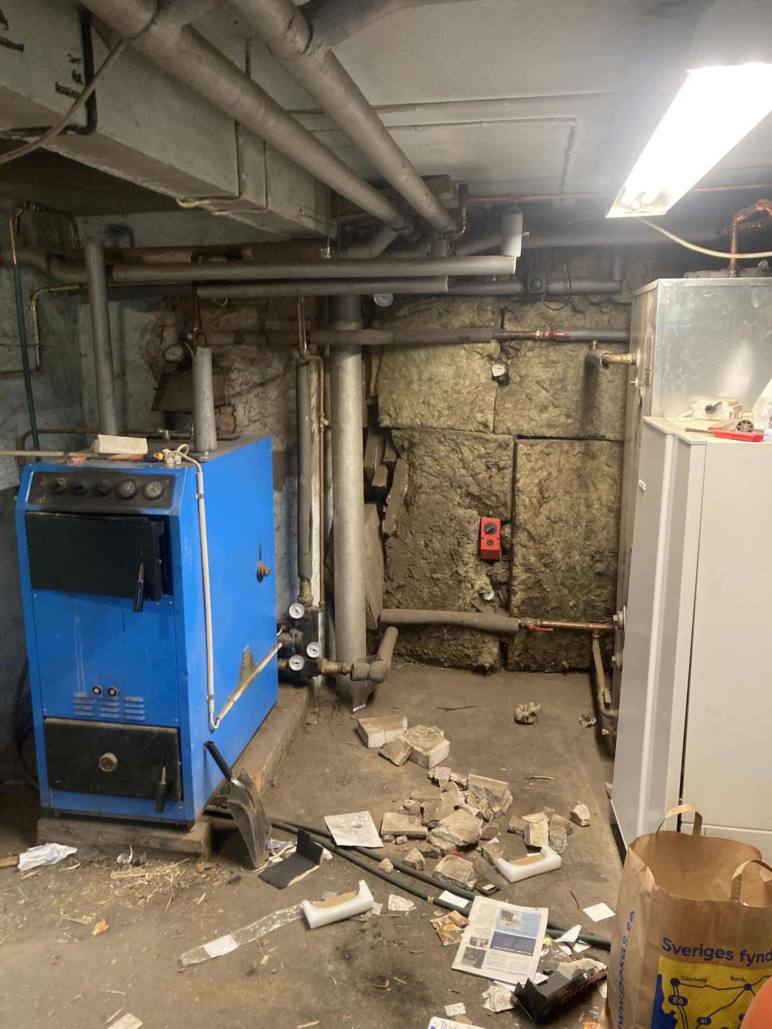

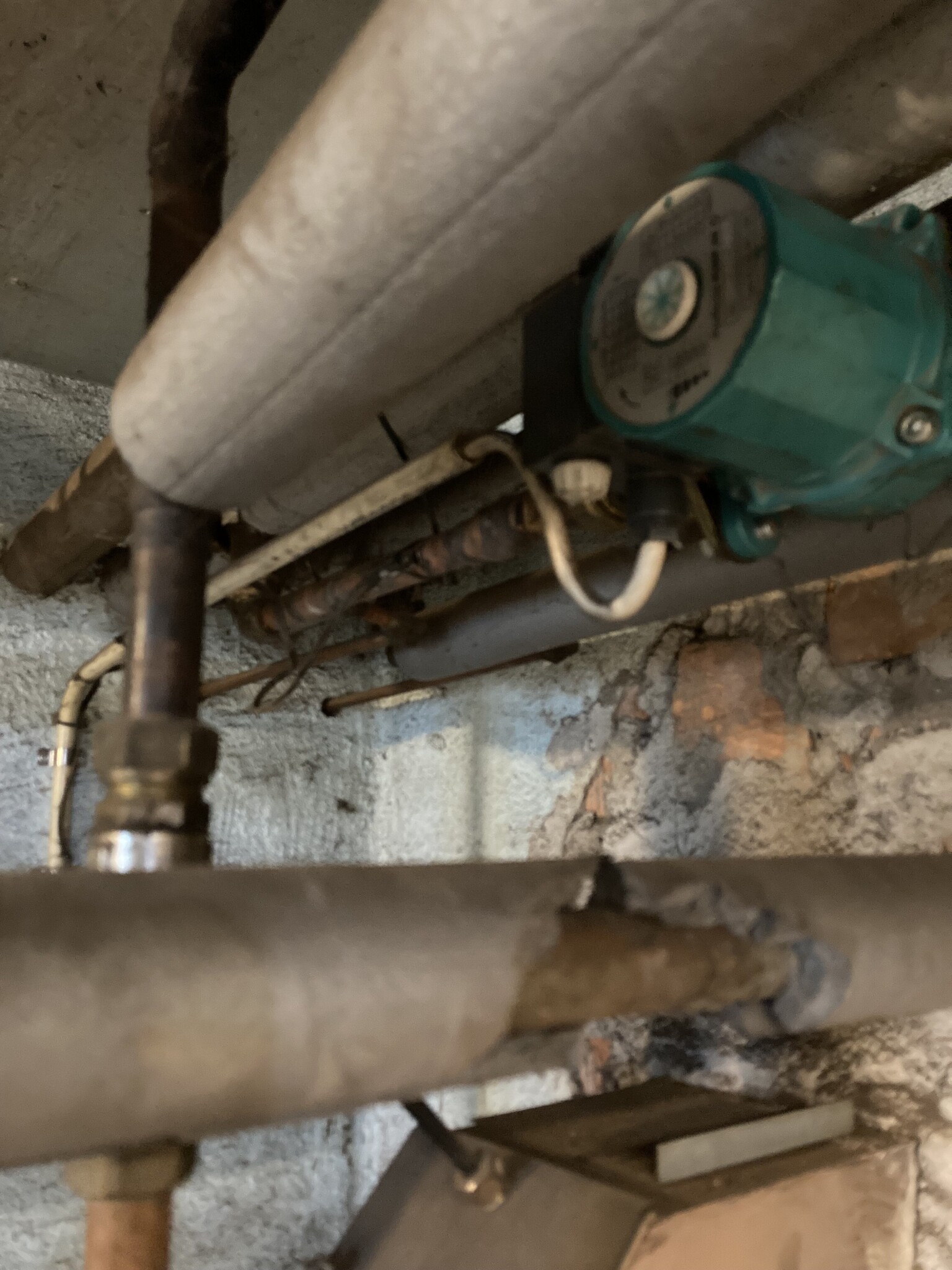

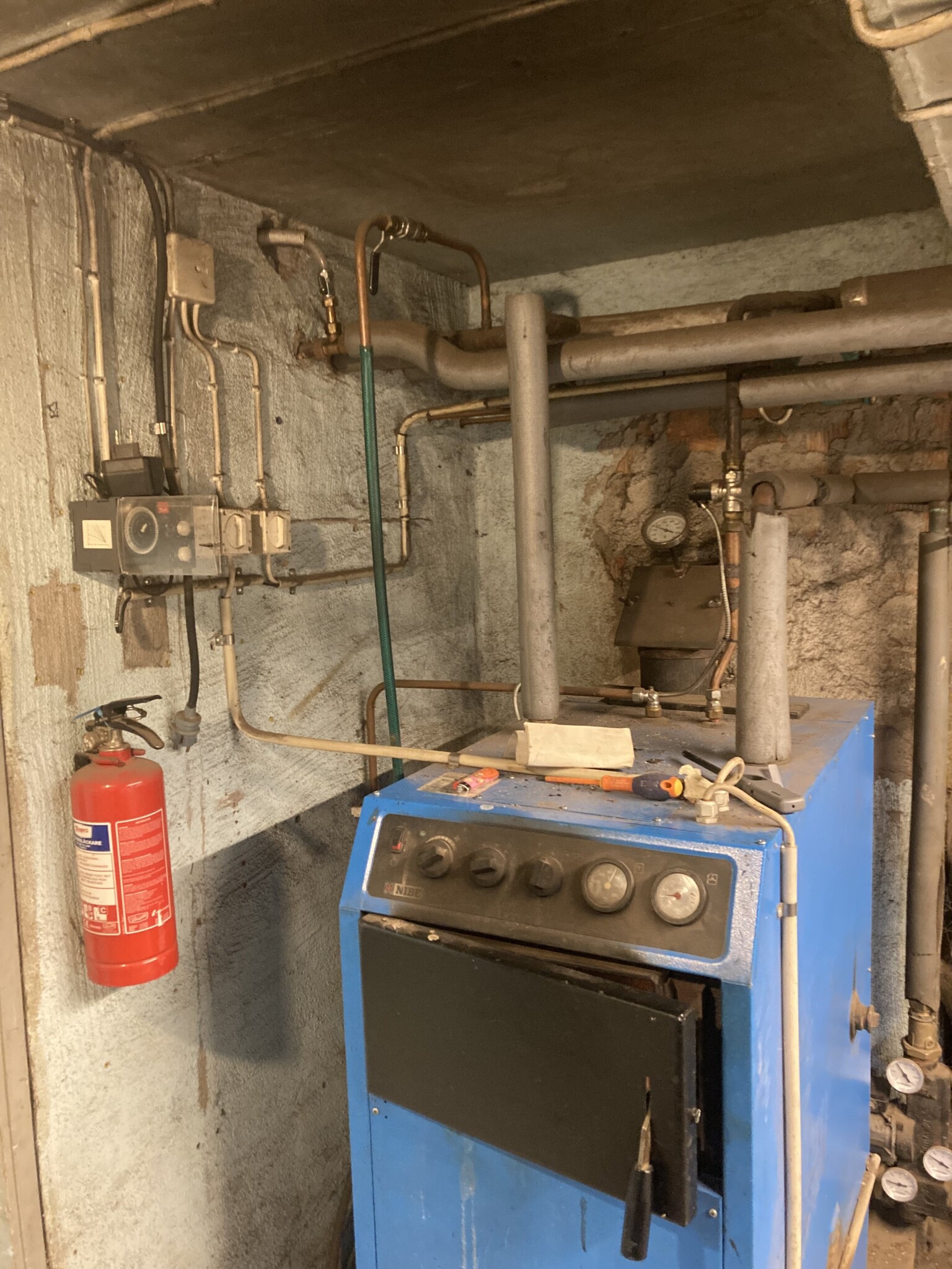

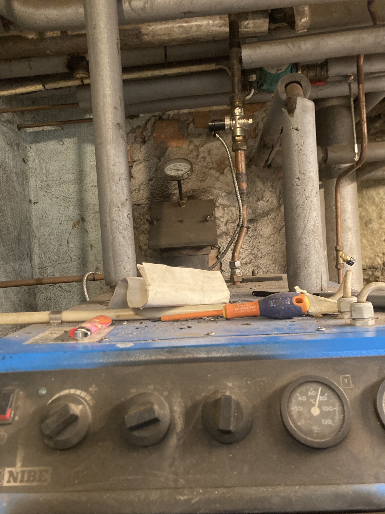

Demmpa Demmpa skrev:
Någonstans i värmesystemet.
Utan bilder på anläggningen så kan man bara gissa.
Kan sitta i "pannan" eller i dess närhet.
Så ser det ut Panna med rörsystem i källare, flertalet rör och ventiler synliga med en röd brandsläckare monterad på väggen bredvid.
Pannrum med blå värmepanna, många rör i taket, och skräp, tidningar samt stenblock på golvet.
En äldre pannanläggning med synliga rör och en temperaturskala. Det ligger verktyg som en tändare och skruvmejsel ovanpå pannan.

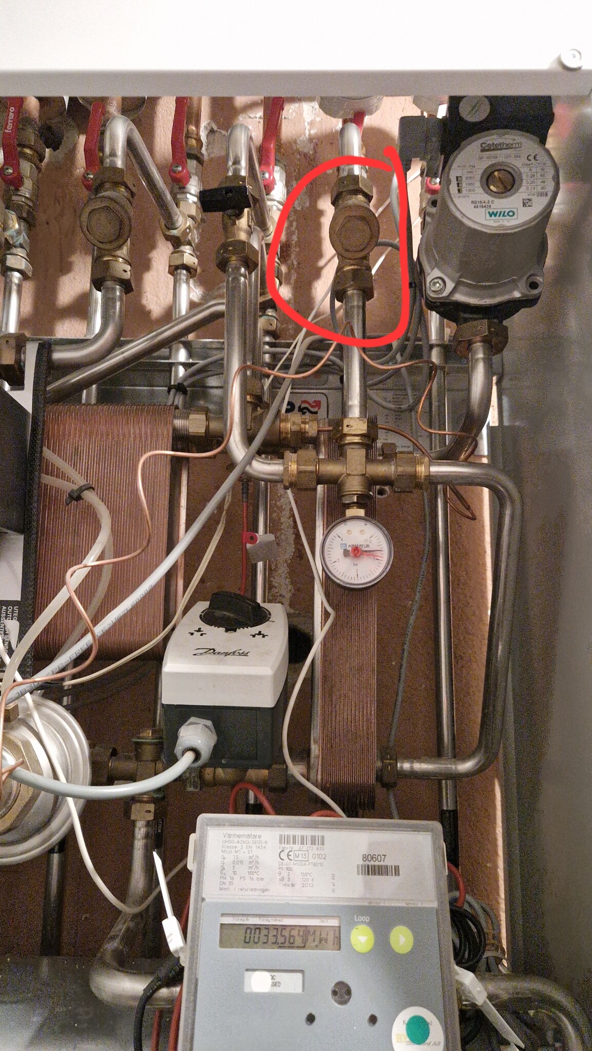

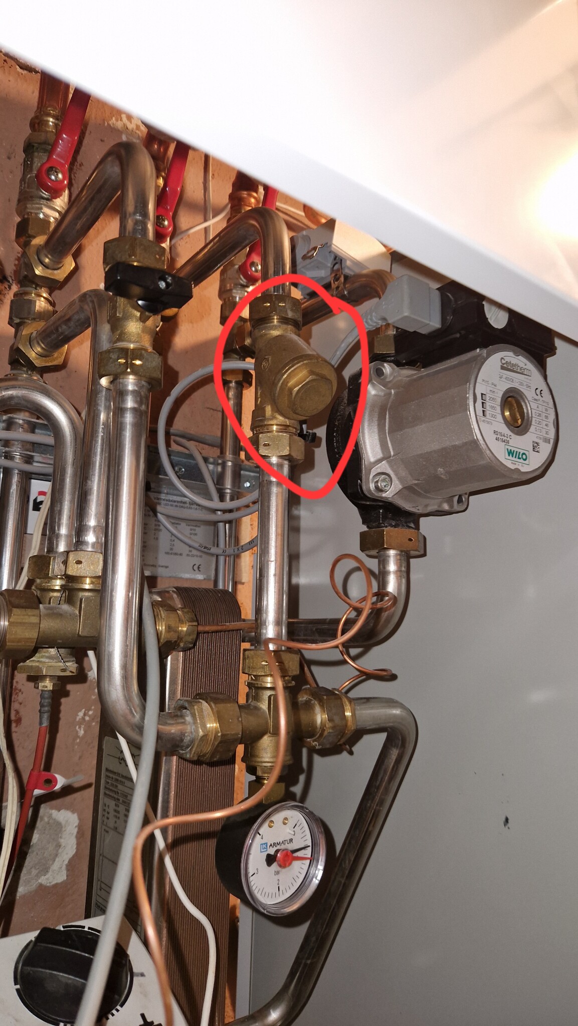

På returslingan för radiatorerna ska det sitta en "plugg" med sexkantsskalle som du kan öppna. Exakt vart går inte att säga utan att se din anläggning. Stäng först ventilerna för ut och in till radiatorkretsen innan du öppnar så slipper du tappa ur mer vatten än nödvändigt.
https://youtu.be/_UX4fJdl1ng?feature=shared
Så här sitter det i min fjärrvärme.
  • Fjärrvärmecentral med rör, ventiler och en cirkulationspump; en plugg markerad med röd cirkel för att öppna när ventilerna är stängda.
  • Returslinga för radiatorer med rörkopplingar och en plugg med sexkantsskalle inringad i rött, del av fjärrvärmesystem.

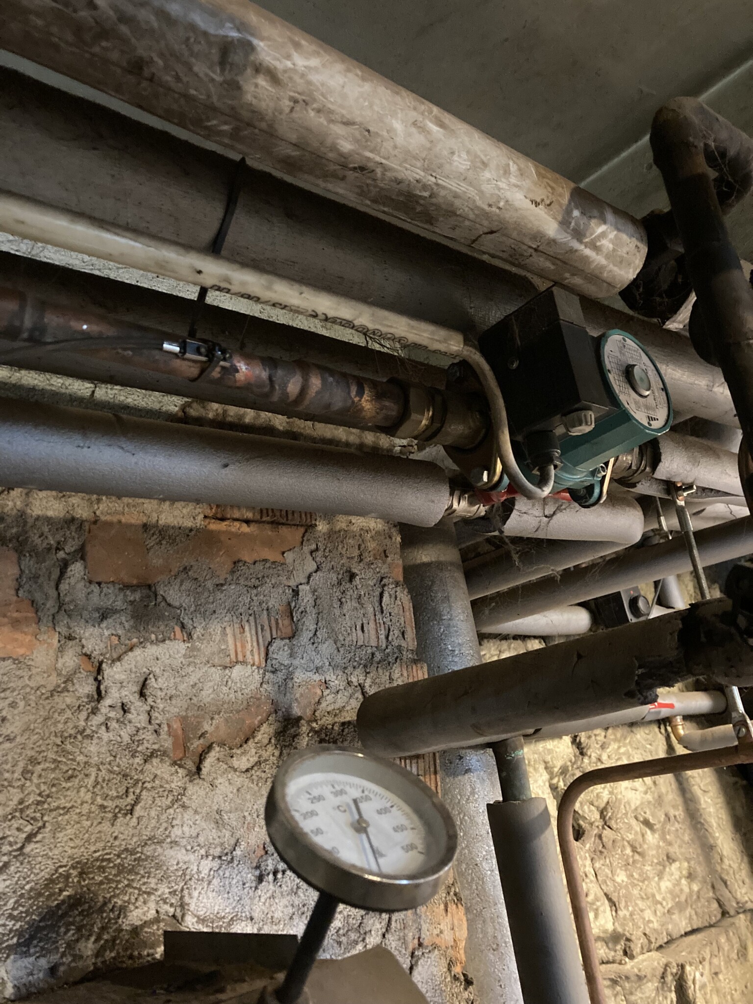

Ok tack, men vart hittar jag den hos mig, om det ens finns?
Tog nytt kort, givaren på röret sitter efter pumpen. Rörsystem med temperatur- eller tryckgivare monterad efter pumpen, inomhusmiljö med synligt murverk.
Vattenrör och pump i källare, givare synlig efter pumpen.
Tog nytt kort, givaren på röret sitter efter pumpen.[bild][bild]
Det där är ju tilloppet för dina radiatorer med pumpen och sensorn. Filtret bör sitta någonstans på returen i närheten av pannan/centralen, om det sitter något. Filma en liten snutt där du följer returen inne i pannrummet.
Du har en gammal vedpanneanläggning, som sällan har filter.
På andra bilden i inlägg 20 är det något vitt "skåp" till höger, är det elpanna/värmepump/etc? Där kan det eventuellt sitta ett filter.
Bakom isoleringen på andra bilden i inlägg 20 ser det ut att vara någon tank med elpatron, på höger sida finn även en tank på typ 500 liter.
Finns en cirkulationspump bakom vedpannan.

Ja det vita ”skåpet” är varmvatten beredare.
Det sitter en elpatron på tanken snett höger bakom pannan.
Elpatronen är bortkopplas.

Ska sensorn sitta på tilloppet?
Framledningsgivaren (sensorn) ska/måste sitta på framledningen.

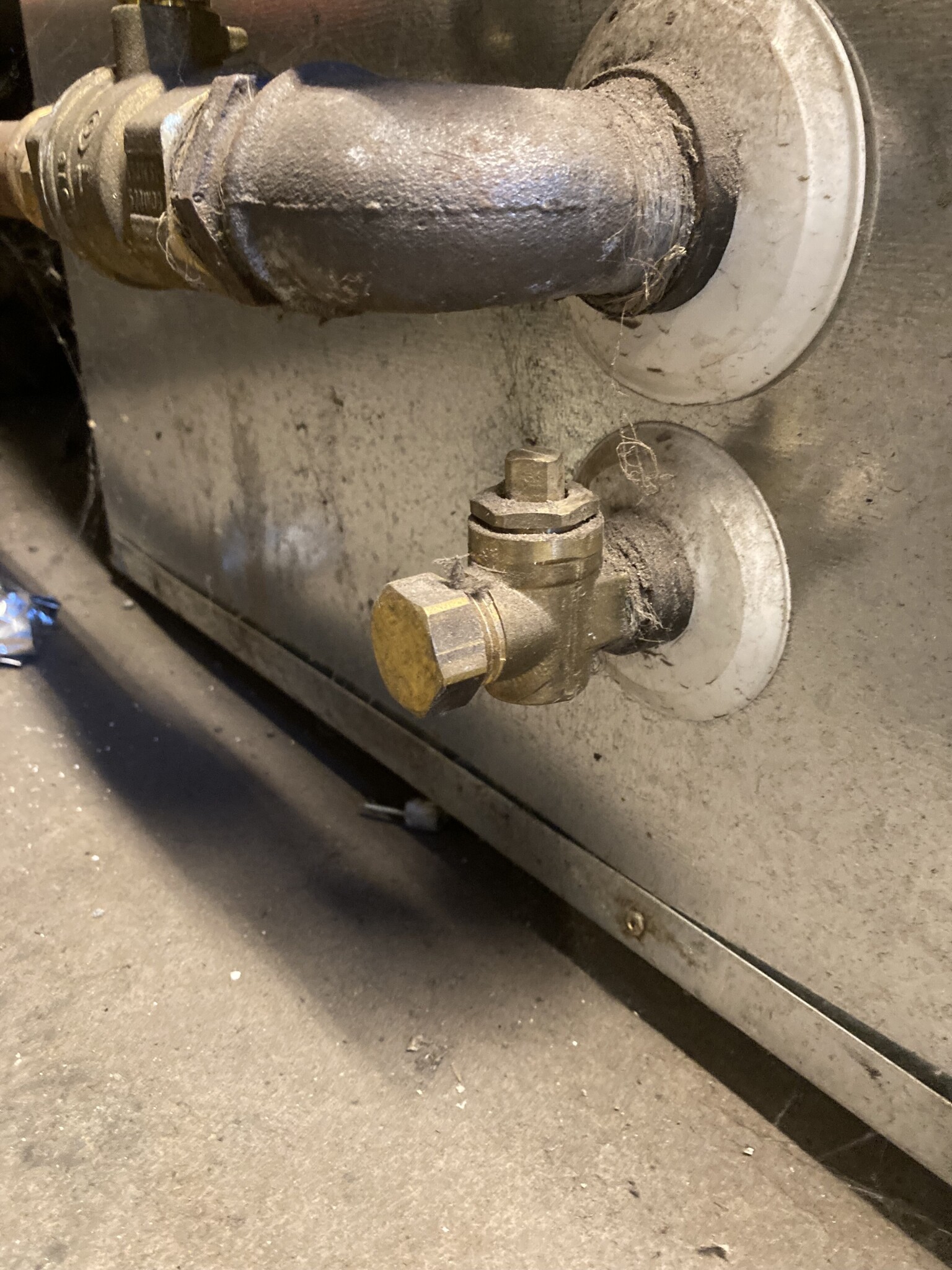

Se film för att följa returen, det sitter även en sådan ”kran” på varje tank, se bild.
Har det något med sakerna att göra?
  • Ventil eller kran monterad på en tank, del av rörsystem.
