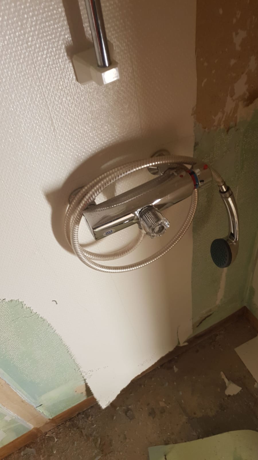

Ska renovera ett badrum och funderar över duschblandaren. Den sitter ju inte på ett vanligt blandarfäste utan är gängad in i väggen. Lite dålig bild men ska dit med nytt tätskikt. Ska man gänga ut fästena ifrån väggen och sen gänga tillbaka dom sen eller hur ska man göra?
  • Duschblandare med gängad anslutning i en ofärdig vägg under badrumsrenovering.
Om det är som jag tror så är det en skarv precis bakom tätskiktet som du inte kan se om den tätar. Det är inte alls okej enligt dagens regelverk. Det såg ut så i vårt förra hus, där blev det nya utanpåliggande rör vid renoveringen. Det var en installation från typ -69.
