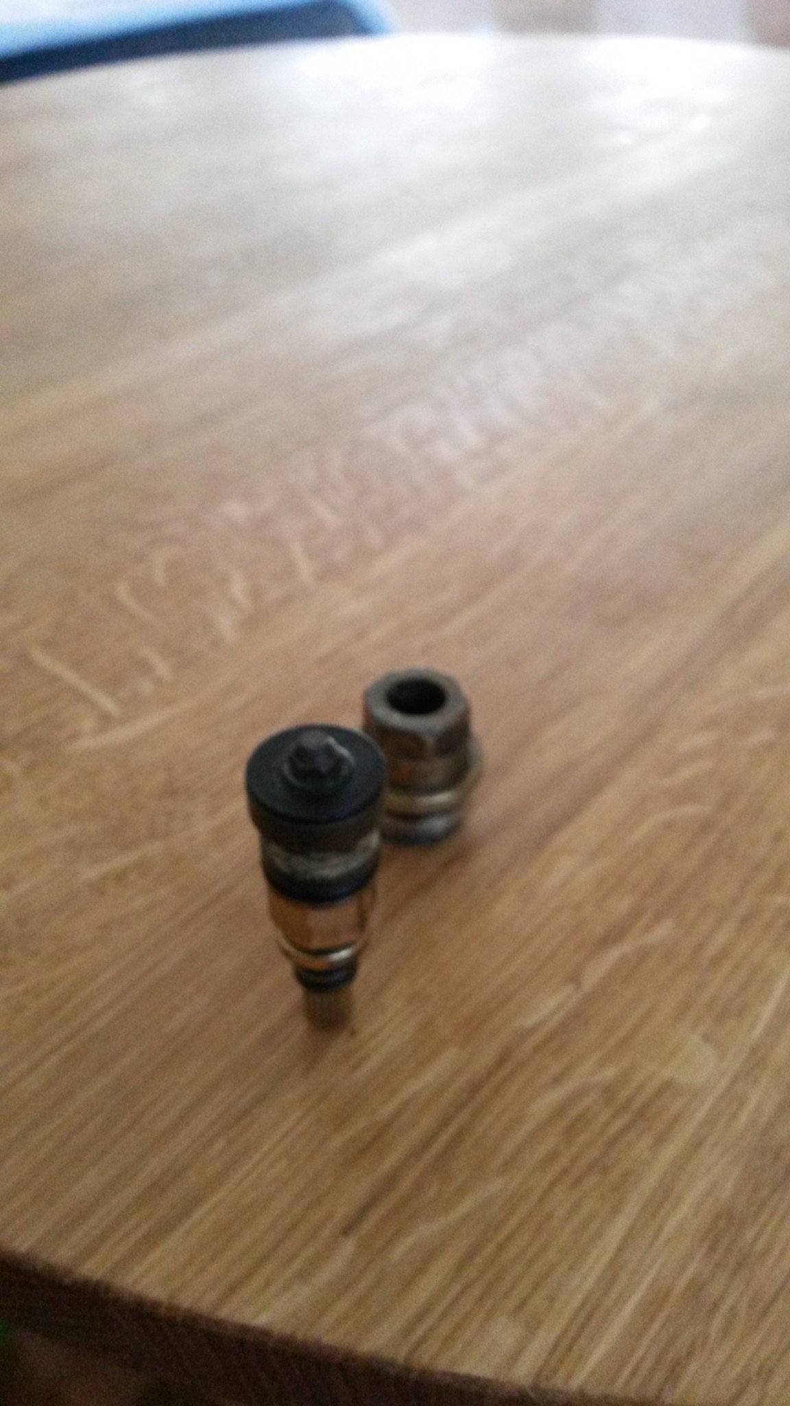

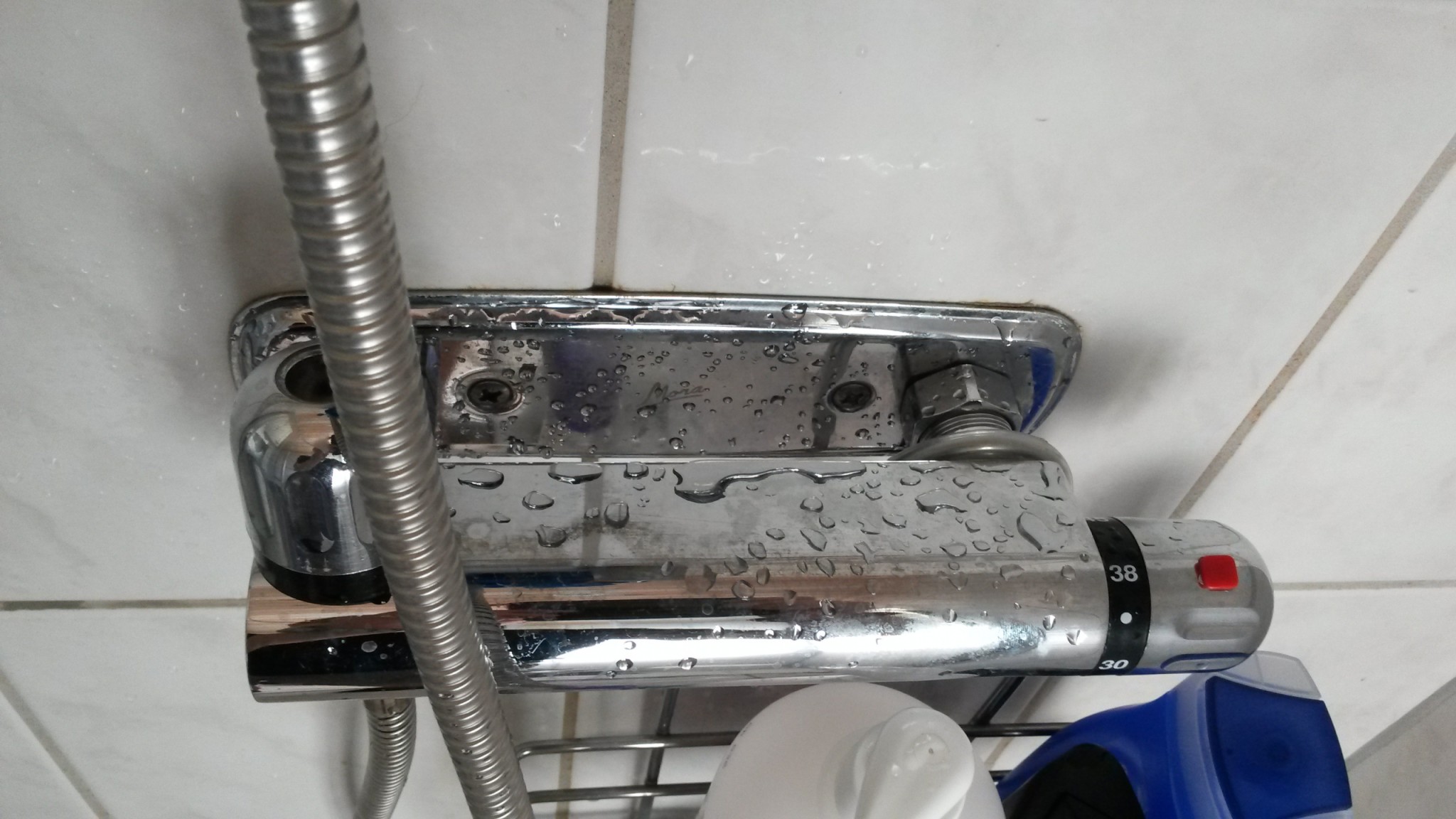

Jag har ett litet problem. Duschblandaren vill fortsätta droppa efter att man har vridit av kranen. Jag har tagit upp ventilen för att byta packning men ingen aning vart jag ska börja leta för att det står inget märke på blandaren. Går det att lösa på något sätt? Vill undvika att byta blandare just nu.
Tack på förhand

Käglan är bara intryck i hylsan/muttern och är normalt ganska lätt att dra ut med handkraft
https://www.google.se/search?q=vent...2Fmora-ventilkagla-for-m20x15-o-m22x1;300;300
