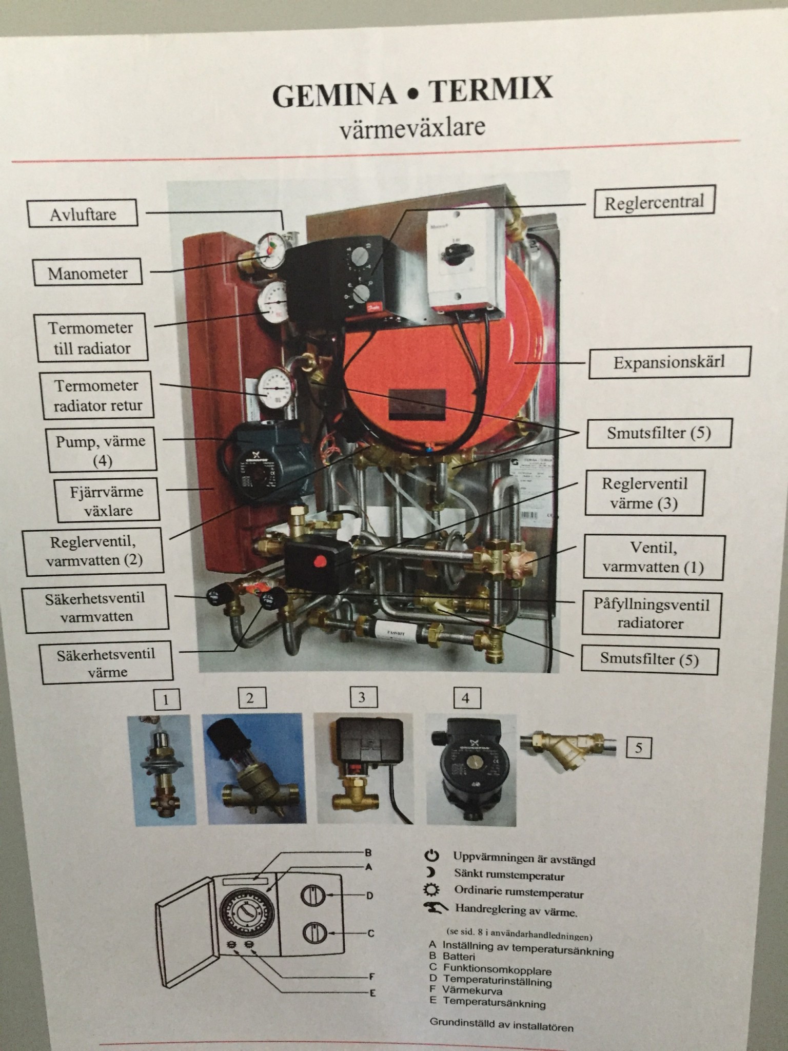

* Är det värmeleverantören man kontaktar eller rörmokare?
* Upplever att dunkandet blir mindre om jag sänker inkommande vattentemp i värmeväxlaren. Är det något som förstärker era misstankar?
Så här ser min Gemina Termix värmeväxlare ut:
Oftast är det vanlig rörmockare när det gäller icke hetvatten-/fjärrvärmesidan.
Backventilen sitter nog ihop med smutsfiltret (5), den för tappvarmvattnet sitter precis innan (till höger) om "reglerventil varmvatten (2)", som är en AVTQ, här är servicemanualen för själva tappvarmvattenreglerventilen https://mobil.byggahus.se/forum/varme-allmant/attachment.php?attachmentid=87492&d=1373133314
Demmpa skrev:Oftast är det vanlig rörmockare när det gäller icke hetvatten-/fjärrvärmesidan.
Backventilen sitter nog ihop med smutsfiltret (5), den för tappvarmvattnet sitter precis innan (till höger) om "reglerventil varmvatten (2)", som är en AVTQ, här är servicemanualen för själva tappvarmvattenreglerventilen [länk]
Aha, perfekt! Tack för svar!
Då ska jag kontakta rörmokare och be dom kika på den där ventilen. Återkommer med uppdatering när någon varit här och kikat.
