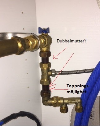

I ovanstående bild -Kan jag ersätta rörstumparna med dubbelmuttrar,
om så är fallet- ska det vara planadaptrar mot dubbelmuttrarna?
Vill tillskapa en avtappningsmöjlighet för att tömma systemet med vattendammsugare,
vid markeringen. Någon med tips på enklaste lösning för det?
Det är VATTETES kopplingar.

Som redan nämnts, nej ingen planadapter till dubbelmutter.
https://www.vatette.se/produkter/fo...-dy-for-anslutning-av-tva-vatette-andar-dy22/
https://www.vatette.se/fileadmin/uploads/Vatette/Documents/Mountings/633330_Vatette_Dubbelmutter.pdf
Enkel möjlighet att kunna suga ur vattnet med en våtdammsugare... Vill du inte plocka isär installationen varje år inför vintern (som jag antar det är tänkt) så kan du ju montera ett extra T-rör 22 med plugg som du enkelt kommer i och suga ur.
