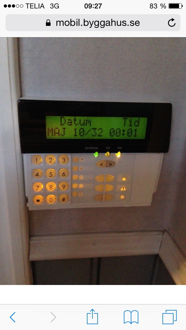

Hej! Jag har byggt om en del och vill nu ta bort 2st trådlösa magnetkontakter i larmet? Hur gör man? Det är ett Dsc 408. Tacksam för svar! 😃👍🏻
P
Såhär ser panelen ut. 👌🏻👌🏻
Programmera dem som 00:or

Hur då? En enkel förklaring? :)
tommib
*8 [installatörskod]
Gå till relevant sektion, dvs 001-004, knappa in 00 som sekvens för aktuell detektor.

Hmm finns det någon standardkod? Har ingen aning vad den är?
tommib
Sannolikt. På Power 1616/1864 är den 1234 eller 123456 beroende på om fyr- eller sexsiffriga koder används. På amerikanska modeller kan det också finnas en mainenance code som är 5555 (eller 555555).
Det finns ett sätt att göra en factory reset om inte den egenskapen är blockerad men jag vet inte säkert hur det görs på just ditt larm. Sannolikt är det samma som på ett Power 1864.
